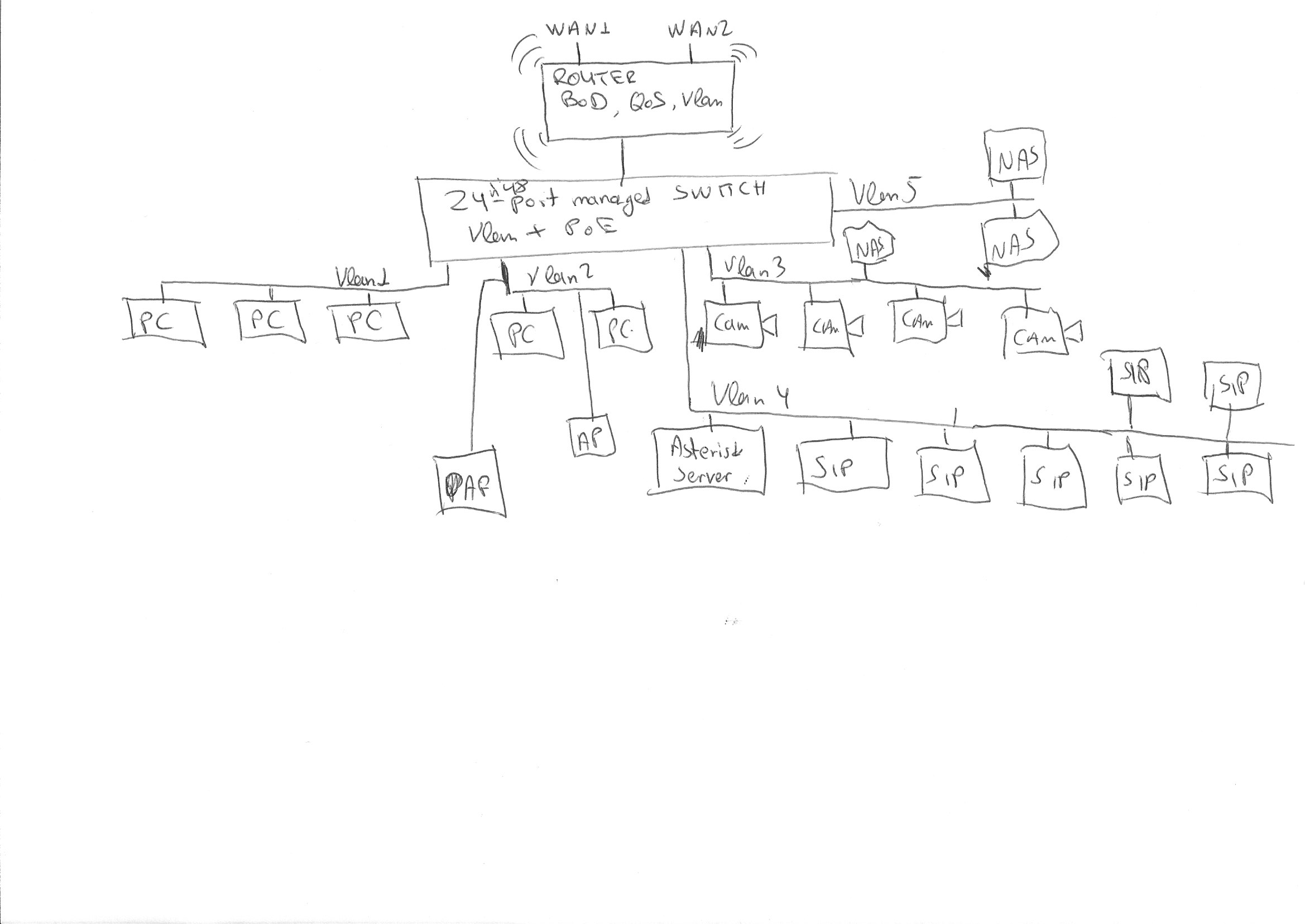

DjBac Δημοσ. 14 Απριλίου 2009 Δημοσ. 14 Απριλίου 2009 Καλησπέρα σε όλους. Ξεκινάω μία ριζική αλλαγή στο τοπικό δίκτυο στο σπίτι (όπου και δουλεύω). Αυτό θα γίνει, γιατί προσθέτω κάμερες και Asterisk τηλεφωνικό κέντρο. Όλα θα τα φτιάξω εγώ, άρα θα πρέπει να καταλήξω κάπου. Πήρα αυτό το router http://www.draytek.com/user/PdInfoDetail.php?Id=44 και σκέφτομαι, είναι καλύτερα τα Vlan να γίνουν στο router (έχει μόνο 5 port) ή ένα port να φύγει από το router και να πάει στο switch (managed, 24-port, PoE, Vlan, QoS)?? Σκέφτομαι για αυτό το switch http://www.cisco.com/en/US/prod/collateral/switches/ps5718/ps9967/ps9990/data_sheet_c78-502269.html Θα μπορούν τα Vlan του switch να συνεργαστούν με το QoS του router ή θα πρέπει όλο το management να γίνει μέσω του switch? Ποια λύση είναι καλύτερη? Έχω και το δίκτυο περίπου πως θα είναι!!!
