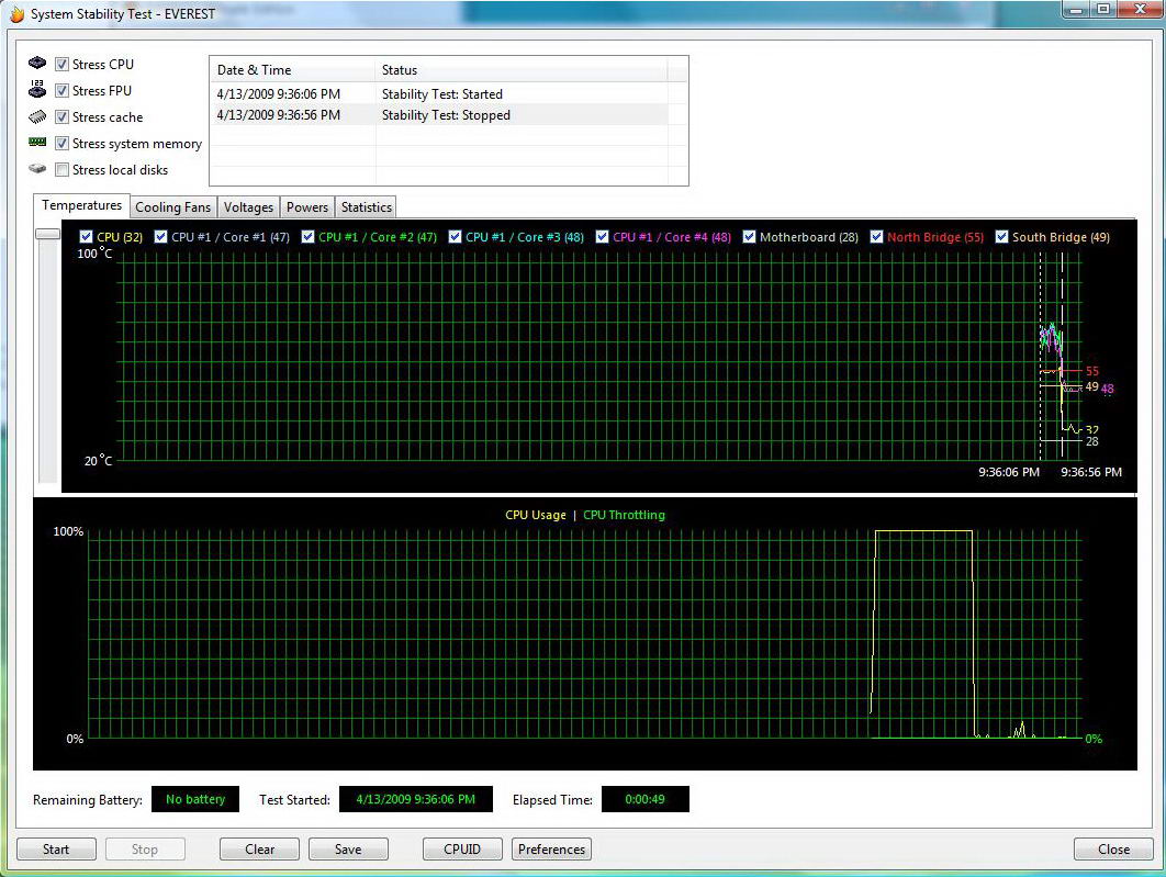

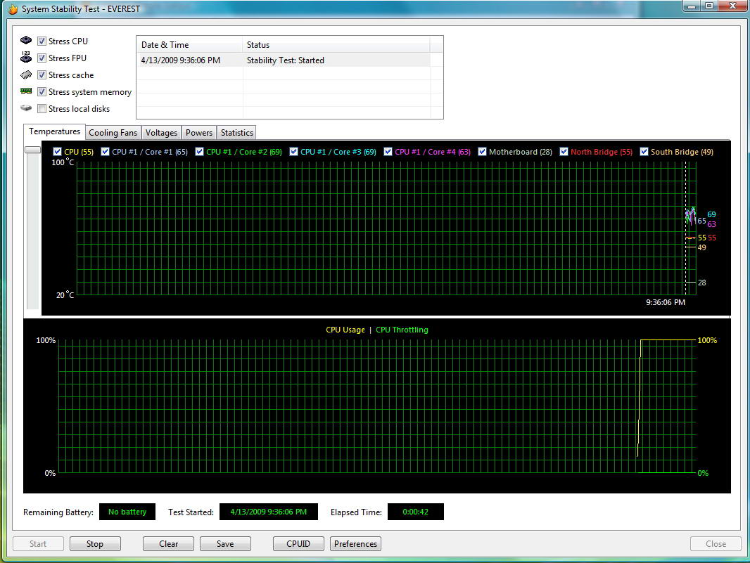

konstantinos77 Δημοσ. 13 Απριλίου 2009 Μέλος Δημοσ. 13 Απριλίου 2009 νομιζω οτι το everest ειναι πουπουλο μπροστα στο intel burn test και το occt .Θα το τρεξω να δω.. Προσεξε τωρα με turbo enabled που τρεχει στα 3450(!!!) ο επεκεργαστης επι 1+1(!!!) ωρα χωρις να το ριξει (εκανα 2 τεστ).Αυτο ειναι λιγο Unreal λογω του οτι το turbo mode δεν ενεργοποιειται συνεχεια .Μιλαμε δηλαδη για κολαστηριο κανονικο.Νομιζω οτι οι θερμοκρασιες που ανεφερα ειναι και απολυτως φυσιολογικες και για 24/7 χρηση δεν βλεπω να εχω προβλημα μετα απο τετοιες δοκιμασιες. Ξερεις πως μπορω να καταγραφω και να βλεπω temps κατα την διαρκεια του παιχνιδιου???και μετα να περνω τα αποτελεσματα σε γραφημα or something? ---------- Το μήνυμα προστέθηκε στις 23:37 ---------- http://img48.imageshack.us/img48/7297/dsc00734.jpg
eSATA Δημοσ. 13 Απριλίου 2009 Δημοσ. 13 Απριλίου 2009 καλα ρε φιλε με μηχανη τραβηξες τη φοτο;:p PrtScn δεν εχεις;
konstantinos77 Δημοσ. 14 Απριλίου 2009 Μέλος Δημοσ. 14 Απριλίου 2009 οχι δεν εχω... γιατι δεν σου αρεσει ??
