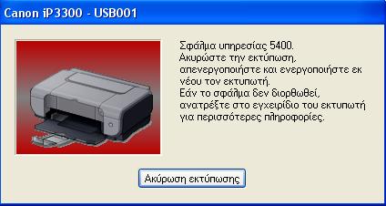

...---... Δημοσ. 11 Απριλίου 2009 Share Δημοσ. 11 Απριλίου 2009 Γεια χαρά σε όλους! Υπάρχει ο συγκεκριμένος εκτυπωτής ο οποίος παρουσιάζει σφάλμα 5400, έχω δοκιμάσει αρκετά διαφορετικά reset αλλά δεν έπιασε κανένα. Γνωρίζει κανείς καμιά πιθανή λύση π.χ. ένα reset που κάνει δουλειά ή κάτι που δοκίμασε ο ίδιος και έπιασε πριν τον κάνω κουτί για περιστέρια.. Και όπως δείχνει.. Όποιος μπορεί.. ας τον ακούσουμε.. Συνδέστε για να σχολιάσετε Κοινοποίηση σε άλλες σελίδες άλλες επιλογές

...---... Δημοσ. 15 Απριλίου 2009 Μέλος Share Δημοσ. 15 Απριλίου 2009 Ο κωδικός σφάλματος παραπέμπει σε αντικατάσταση hardware του εκτυπωτή, αλλα επειδή παλιότερα σε άλλο μοντέλο τα ίδια έλεγε το manual, έλεγα τώρα μηπως κάτσει ξανα.. Κάτι για μη σωστη εσωτερική θερμοκρασία μιλάει.. Κανείς .. καμιά γνώμη.. (?) Συνδέστε για να σχολιάσετε Κοινοποίηση σε άλλες σελίδες άλλες επιλογές
sivadWS2 Δημοσ. 16 Απριλίου 2009 Share Δημοσ. 16 Απριλίου 2009 Ανέβασε θερμοκρασία η κεφαλή.... (μήπως τύπωσες με σχεδόν άδεια μελάνια??) Κατά πολύ μεγάλο ποσοστό χρειάζεται αλλαγή κεφαλής.. ή μάλλον καλύτερα αλλαγή εκτυπωτή (σχεδόν το ίδιο κοστίζει;-) ) Συνδέστε για να σχολιάσετε Κοινοποίηση σε άλλες σελίδες άλλες επιλογές
...---... Δημοσ. 18 Απριλίου 2009 Μέλος Share Δημοσ. 18 Απριλίου 2009 Μάλιστα.. πάει αυτός.. Thanks for all! Συνδέστε για να σχολιάσετε Κοινοποίηση σε άλλες σελίδες άλλες επιλογές
