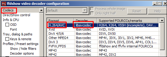

parsifal Δημοσ. 24 Απριλίου 2009 Δημοσ. 24 Απριλίου 2009 Ποιον codec που να υποστηρίζει αποκωδικοποίηση H.264 video streams έχεις εγκαταστήσει; Ίσως να θέλει κάποια επιπλέον ρύθμιση. Π.χ. στον ffdshow-tryouts πρέπει να σιγουρέψεις ότι έχει ενεργοποιηθεί η υποστήριξη για H.264:
FILIM0N Δημοσ. 25 Απριλίου 2009 Δημοσ. 25 Απριλίου 2009 Εχει ενεργοποιηθει. Στις επιλογες του ffdshow ειναι ο h.264 οπως στο screenshot. Eκτος αν μου διαφευγει κατι αλλο. Οταν λες επιπλεον ρυθμιση τι εννοεις?
