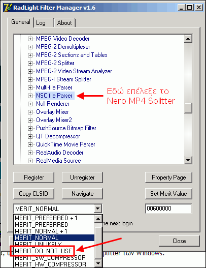

parsifal Δημοσ. 11 Απριλίου 2009 Δημοσ. 11 Απριλίου 2009 Ίσως το splitter filter του Nero που μπαίνει στη μέση να δημιουργεί το πρόβλημα. Κανονικά δεν είναι απαραίτητο για AVI αρχεία, υπάρχει ο ενσωματωμένος AVI Splitter των Windows που θα έκανε μια χαρά δουλειά. Κατέβασε το utility RadLight Filter Manager, τρέξε το, εντόπισε την καταχώρηση για το Nero MP4 Splitter (θα πρέπει να είναι στην κατηγορία DirectShow Filters), επέλεξέ το και άλλαξε το merit του προσωρινά στην τιμή MERIT_DO_NOT_USE: Πρέπει το utility να εκτελεστεί κάτω από Administrator (ή ισοδύναμο) account και μετά την αλλαγή απαιτείται logout και login για να εφαρμοστεί η ρύθμιση.

parsifal Δημοσ. 11 Απριλίου 2009 Δημοσ. 11 Απριλίου 2009 Δεν χρειάζεται να είναι ίδια η λίστα, ούτε να έχεις εγκατεστημένο το φίλτρο NSC file Parser σώνει και καλά! Εκεί που στο screenshot μου γράφει NSC file Parser, φρόντισε στο δικό σου παράθυρο να γράφει Nero MP4 Splitter. Δε μπορούσα να εμφανίσω στο screenshot το Nero MP4 Splitter, γιατί στο δικό μου σύστημα δεν είναι εγκατεστημένη η σουίτα Nero Burning ROM (ούτε το KLite codec pack, μπορεί και αυτό να περιέχει το Nero MP4 Splitter).
F1spa Δημοσ. 11 Απριλίου 2009 Μέλος Δημοσ. 11 Απριλίου 2009 Πω πω χαζός.. Οκ, κατάλαβα τώρα, το βρήκα κι όλας. όμως πως αποθηκεύεται? Έκανα log out και log in και πάλι δε παίζει, κι επίσης όταν ξαναπηγαίνω στο nero mp4 splitter, πάλι είναι επιλεγμένο το merit_normal!!
parsifal Δημοσ. 11 Απριλίου 2009 Δημοσ. 11 Απριλίου 2009 Μετά την αλλαγή του merit και πριν κλείσεις το πρόγραμμα, έκανες κλικ στο κουμπάκι Set Merit Value... ;
F1spa Δημοσ. 11 Απριλίου 2009 Μέλος Δημοσ. 11 Απριλίου 2009 Ωραία, είμαστε σε καλό δρόμο!! Μου βγάζει "cannot update merit"!!!!!!
parsifal Δημοσ. 11 Απριλίου 2009 Δημοσ. 11 Απριλίου 2009 Τί να πω, είσαι και σε Vista απ' ό,τι είδα και στο screenshot του post #16. Μήπως να έτρεχες ρητά τον Filter Manager με Administrator rights (δεξί κλικ στο exe > Run As Administrator) ;
F1spa Δημοσ. 11 Απριλίου 2009 Μέλος Δημοσ. 11 Απριλίου 2009 Τώρα το πατάω και απλά κάνει κλικ χωρίς να βγάλει κάποιο μήνυμα. Κάνω close και log out και μετά-τι περίεργο-πάλι δε παιζει! Απελπισία!!
parsifal Δημοσ. 11 Απριλίου 2009 Δημοσ. 11 Απριλίου 2009 Αν μετά το logout/login ξανατρέξεις τον filter manager, το merit του Nero MP4 Splitter έχει πλέον τη νέα τιμή (MERIT_DO_NOT_USE) ; Δοκίμασε στη συνέχεια με τον ίδιο τρόπο να μπλοκάρεις και το φίλτρο με όνομα DirectVobSub...
