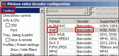

parsifal Δημοσ. 11 Απριλίου 2009 Δημοσ. 11 Απριλίου 2009 Αν δεν κάνω λάθος, το Klite codec pack εγκαθιστά και τον ffdshow codec. Αν είναι έτσι, τότε αρκεί να ανοίξεις το παράθυρο ρυθμίσεων του ffdshow και να ενεργοποιήσεις την αποκωδικοποίηση XviD video: Κανονικά, θα βρεις αυτές τις ρυθμίσεις από Start > Programs > ffdshow > Video decoder configuration, αλλά μερικά codec packs που περιέχουν τον ffdshow δε δημιουργούν κατά την εγκατάσταση τα αντίστοιχα shortcuts για τον ffdshow.
F1spa Δημοσ. 11 Απριλίου 2009 Μέλος Δημοσ. 11 Απριλίου 2009 Αυτά που δείχνεις στην φωτογραφία τα έκανα ίδια, όμως πάλι τίποτα !!

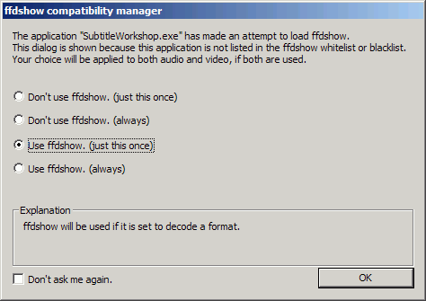

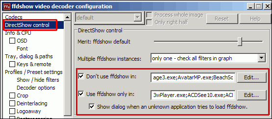

parsifal Δημοσ. 11 Απριλίου 2009 Δημοσ. 11 Απριλίου 2009 Μάλιστα. Το άλλο ενδεχόμενο που μου έρχεται τώρα είναι ότι το ffdshow έχει ρυθμιστεί έτσι ώστε να επιτρέπεται η χρήση του από συγκεκριμένες μόνο εφαρμογές και να αποτρέπεται από τις υπόλοιπες. Οι σχετικές ρυθμίσεις είναι εδώ: Θα πρέπει να βεβαιωθείς ότι: 1. Η πρώτη λίστα δεν περιλαμβάνει καταχώρηση SubtitleWorkshop.exe 2. Η δεύτερη λίστα περιλαμβάνει τέτοια καταχώρηση. Ή αν δεν την περιλαμβάνει, ότι είναι τουλάχιστον ενεργοποιημένη η από κάτω επιλογή Show dialog when an unknown application tries to load ffdshow, οπότε και κατά την φόρτωση του αρχείου video στο SW, θα σου εμφανίσει το παρακάτω παράθυρο επιβεβαίωσης:
F1spa Δημοσ. 11 Απριλίου 2009 Μέλος Δημοσ. 11 Απριλίου 2009 To subtitle workshop δεν βρίσκεται στην πρώτη λίστα, αλλά τώρα τίκαρα την δεύτερη λίστα στην οποία υπάρχει. Όμως πάλι δεν μου δείχνει εικόνα (ούτε την ερώτηση μου κάνει, αλλά μάλλον αυτό γίνεται επειδή υπάρχει στην δεύτερη λίστα, ε?)
parsifal Δημοσ. 11 Απριλίου 2009 Δημοσ. 11 Απριλίου 2009 Θα έπρεπε να δουλεύει. Με τις ρυθμίσεις που σου έγραψα παραπάνω, όλα τα αρχεία με Codec ID : XVID (όπως αυτό από το οποίο προέρχεται το MediaInfo report του post #7) θα έπρεπε να ανοίγουν στο Subtitle Workshop. Μήπως φορτώνεις στο SW κάποιο άλλο αρχείο με διαφορετικό Codec ID (π.χ. DIVX ή H264/X264) ;
