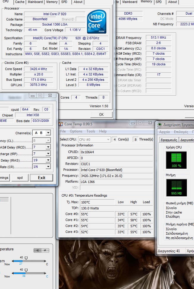

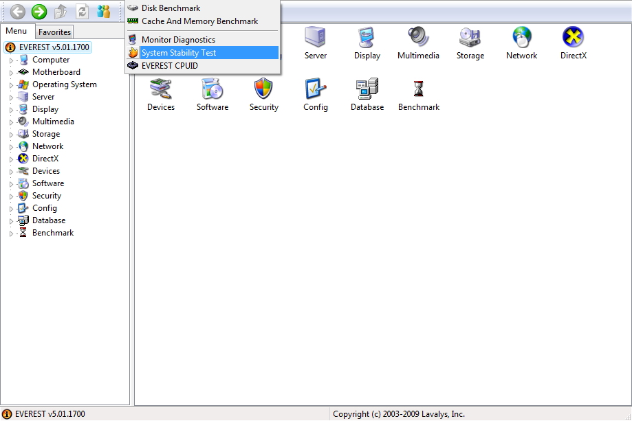

swiftech Δημοσ. 11 Απριλίου 2009 Δημοσ. 11 Απριλίου 2009 το stability test ειναι του εβερεστ εγω αυτο ετρεχα ανεκαθεν δες και στην εικονα θεωρητικα ο 920 εχεις υψηλοτερες θερμοκρασιες απο τον 940 στις ιδιες ταχυτητες vcore εχω 1.38 στα 4 οταν το τρεχω μνημες 1.65 πονεμενη ιστορια γιατι ειναι οι 1866 και τρεχουν στα 1592 γιατι για παραπανω θελουν κοντα στα 2 βολτακια.. ετσι για να μου φυγει η απορια αν η υδροψυξη μου τα εχει φτυσει κανε τον κοπο και τρεξε το τελευταιο εβερεστ 5(αν δεν εχεις κωδικο στειλε μου πμ) γιατι η ψυχτρα που εχεις θεωρειται σχεδον κορυφη στο αερα και δες τι θερμοκρασιες θα βαρεσουν οι πυρηνες και αν θα σου κανει throting
john4 Δημοσ. 11 Απριλίου 2009 Μέλος Δημοσ. 11 Απριλίου 2009 μη με παρεξηγεις βρε!:o:o ok men...! ---------- Το μήνυμα προστέθηκε στις 18:50 ---------- το stability test ειναι του εβερεστ εγω αυτο ετρεχα ανεκαθεν δες και στην εικοναθεωρητικα ο 920 εχεις υψηλοτερες θερμοκρασιες απο τον 940 στις ιδιες ταχυτητες vcore εχω 1.38 στα 4 οταν το τρεχω μνημες 1.65 πονεμενη ιστορια γιατι ειναι οι 1866 και τρεχουν στα 1592 γιατι για παραπανω θελουν κοντα στα 2 βολτακια.. ετσι για να μου φυγει η απορια αν η υδροψυξη μου τα εχει φτυσει κανε τον κοπο και τρεξε το τελευταιο εβερεστ 5(αν δεν εχεις κωδικο στειλε μου πμ) γιατι η ψυχτρα που εχεις θεωρειται σχεδον κορυφη στο αερα και δες τι θερμοκρασιες θα βαρεσουν οι πυρηνες και αν θα σου κανει throting θα το τρεξω πιο βραδυ και θα σου στελω να σου πω...!

anarxos0 Δημοσ. 17 Απριλίου 2009 Δημοσ. 17 Απριλίου 2009 τελικα εδωσα παραπανω vcore και vdram και δουλευει τωρα στα 3,4ghz οι θερμοκρασιες ειναι 39-38-37-34 και full load 65-65-62-61 και μου φαινοντε λιγο υπερβολικες για την ψυχτρα που εχω...σκευτομαι να τον ανοιξω για να βγαλω και να την ξανα βαλω μηπως δεν εχει κατσει καλα...εσυ τι λες? εισαι λιγο ψηλα για 3,4. τι θερμοκρασια cpu εχεις;
anarxos0 Δημοσ. 17 Απριλίου 2009 Δημοσ. 17 Απριλίου 2009 Συγνωμη ξεχασα να το αναφερω. Noctua για 1366 (εχω κανει λειανση της βασης), δυο ανεμιστηρες. Ο λογος που ειπα οτι ισως ειναι λιγο ψηλα ειναι οτι πολλες φορες δεν εξαρταται απο ενα μονο παραγοντα πχ. : δεν γινεται καλο κουμπωμα, η βαση να κοιταξει αν ειναι εντελως επιπεδη, τι θερμικη παστα χρησιμοποιειται, ροη αερα εχει το κουτι. Βοηθαει παρα πολλη παντος αν υπαρχει ανεμιστηρας ,κυριως 230mm στο πλαι του κουτιου.
