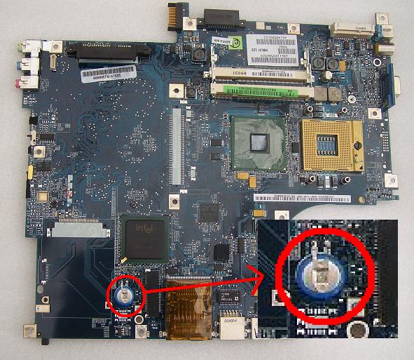

katsikoula Δημοσ. 8 Μαΐου 2009 Δημοσ. 8 Μαΐου 2009 Καλησπέρα, πήγα τον υπολογιστή για επισκευή και το αποτέλεσμα έχει ως εξής: έκαναν επανεγκατάσταση, απ΄ότι μου είπαν είχε πολλά προβλήματα χωρίς όμως να μου προσδιορίσουν. Όσο αφορά τις ρυθμίσεις date/time έχει σχέση με τη μπαταρία της μητρικής η οποία λόγω του ότι δεν είναι πύργος, δυστυχώς δεν αλλάζει εύκολα (έτσι μου είπαν).Θα πρέπει εγω κάθε φορά να ρυθμίζω για να μη χάνω και τα updates μου.Ευχαριστώ φιλε σε πιασαν κοροϊδο!!! πρωτα απο ολα σιγουρα φταιει η μπαταρια που ειναι πανω στην Motherboard κ τροφοδοτει με ρευμα το BIOS για να κραταει τις ρυθμισεις του. απο την στιγμη που αδειαζει η μπαταρια, χανεις κ τις ρυθμισεις του BIOS μεσα στις οποιες ειναι κ η ωρα. η μονη λυση ειναι να αλλαξεις μπαταρια. Αυτη η διαδικασια ειναι υπαρβολικα ευκολη!!!!!!!!!!!!!!!!!!!!!!!!!!!!!!!!!!!!!!!!!!!!!!!!!!!!!! τωρα δεν ξερω που ειναι σε καθε laptop αυτη η μπαταρια αλλα στο δικο μου ειναι διπλα στον επεξεργαστη κ στις RAM. εχω HP Pavilion dv6680ev. Τωρα ολα αυτα που σου λενε περι πολλων προβληματων κ μεγαλης δυσκολιας αντικαταστασης της μπαταριας ειναι ολα μα.....ες!!!! ή δεν το κατεχουν το αθλημα ή απο οσο φανταζομαι θελουν να το κανουν κ να σου ζητησουν πολλα λεφτα μετα. καντο μονος σου! μονο την μπαταρια θα πληρωσεις. πες ποιο μοντελο laptop εχεις μηπως κ ξερω εγω ή κανενας αλλος που ακριβως βρισκεται η μπαταρια. αφου την βρεις κ την βγαλεις θα πας σε καποιο καταστημα οπως Γερμανος κ θα τους την δειξεις κ θα πεις να σου δωσουν μια ιδια.

pournaras Δημοσ. 22 Μαΐου 2009 Δημοσ. 22 Μαΐου 2009 Η μπαταρια που πρεπει να αλλαξεις ειναι αυτη που βλεπεις στη φωτο μεσα στον κοκκινο κυκλο. Δεν ειναι ουτε ευκολο ουτε δυσκολο. Απλα πρεπει να βγουν ολες οι βιδες απο το κατω μερος, και να αφαιρεθει το πισω καπακι ολοκληρο. Η μπαταρια ειναι κολλημενη σε 2 σημεια με κολλητηρι, οποτε δυστυχως πρεπει να εχεις καποιες ελαχιστες γνωσεις για το πως θα την αποκολλησεις, καθως και πως θα μπει η νεα, γιατι ισως ειναι δυσκολο να βρεις ακριβως ιδια, οποτε να παρεις μεν ιδια ως προς τα volt-watt, αλλα να μηντεριαζουν τα ποδαρακια να κολλησουν, και να θελουν εξτρα καλωδιακια.
P_aRet Δημοσ. 22 Μαΐου 2009 Μέλος Δημοσ. 22 Μαΐου 2009 ευχαριστώ, θα προσπαθήσω! Το σημαντικό είναι οτι έχω το κολλητήρι! ελπίζω να μη συμβεί το "η εγχείρηση πέτυχε ο ασθενής απεβίωσε". Θα σου πω τα νέα... καλό σου βράδυ

P_aRet Δημοσ. 25 Μαΐου 2009 Μέλος Δημοσ. 25 Μαΐου 2009 Θα μας πεις τα νεα?Πετυχε η εγχηρηση ο ασθενης ζει? Καλημερούδια, ζει και βασιλεύει... ευχαριστώ για τη φιλία μπορει να τα ξαναπούμε κάποια στιγμή
