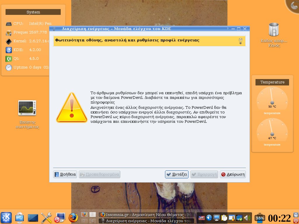

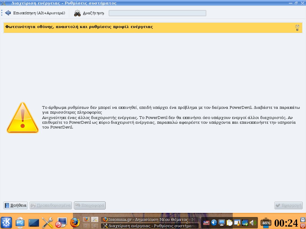

sergyma Δημοσ. 3 Απριλίου 2009 Δημοσ. 3 Απριλίου 2009 εβαλα το kde 4.2.2 και μου βγαζει προβλημα με τον διαχειριστη ενεργειας ο powerdevil δεν ανοιγει γιατι βρισκει καποιον αλλον μονο που δεν βρηκα ποιος ειναι για να τον ρυθμισω φαινεται να δουλευει ισως με τις ρυθμισεις του powerdevil

sergyma Δημοσ. 3 Απριλίου 2009 Μέλος Δημοσ. 3 Απριλίου 2009 Φυσικά έχουμε διαφορετική διανομή και δεν ξέρω τι ακριβώς παίζει με το kubuntu (αυτό έχεις φαντάζομαι) εχω mandriva 2009 αλλα δεν εχει σχεση με τη διανομη προσθεσα τα repos της kde 4.2.2 ftp://ftp.ntua.gr/pub/X11/kde/stable/4.2.2/Mandriva/2009.0/RPMS/ και αλλαξα το kde 4.2.1 με το kde 4.2.2 αν καποιος εχει βαλει kde 4.2.2 ας δει πιο διαχειριστη ενεργειας χρησιμοποιει λυθηκε ακυρο τελικα ηταν bug του πακεταρισματος της mandriva με αποτελεσμα το powerdevil να μην αναγνωριζει τον εαυτο του διορθωθηκε με update που βγηκε 05-04-09
