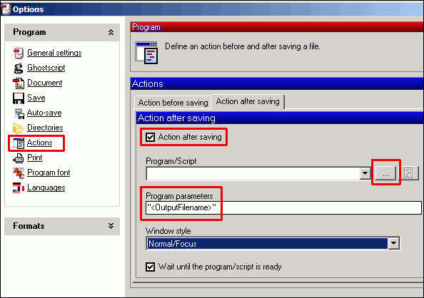

parsifal Δημοσ. 2 Απριλίου 2009 Δημοσ. 2 Απριλίου 2009 ΟΚ, φαίνεται ότι έχεις μία πολύ εξειδικευμένη ανάγκη που δεν δικαιολογεί την προσθήκη τέτοιου feature (παραγωγή αντιγράφων σε ξεχωριστά αρχεία) σε virtual printer drivers. Τουλάχιστον εγώ δε θυμάμαι να έχω δει τέτοια επιλογή στο interface όσων έχω χρησιμοποιήσει ως τώρα. Όμως, το PDFCreator έχει μία επιλογή που ίσως μπορεί να βοηθήσει σε αυτό που θες να κάνεις, αν τη συνδυάσεις με την ιδέα για script που ανέφερα πιο πάνω: Κλικ για προβολή σε κανονικό μέγεθος Δεν είναι και τίποτα σπουδαίο από άποψη ευχρηστίας όμως, γιατί πρέπει να εισάγεις χειροκίνητα κάθε φορά τον αριθμό επιθυμητών αντιγράφων στο πεδίο "Program Parameters", μαζί με την ήδη υπάρχουσα παράμετρο "<OutputFilename>". Είναι παρ' όλα αυτά ενδιαφέρον feature και ίσως αν υπέβαλες ένα σχετικό feature request στους developers του προγράμματος, να το βλέπαμε υλοποιημένο σε επόμενες εκδόσεις...
