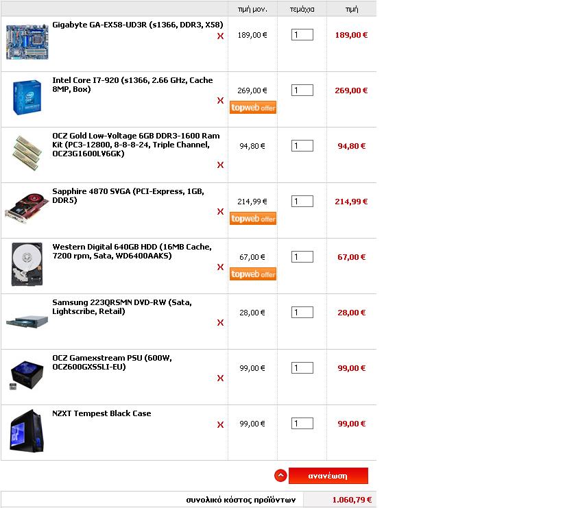

SilverCloak Δημοσ. 26 Μαρτίου 2009 Δημοσ. 26 Μαρτίου 2009 E, ήρθε και ΄μένα η ώρα μου. Λέω να μας χαιρετήσει ο Sempron 2800. Και από τα χαμηλά, στα ψηλά. Straight to i7. Να κρατήσει min 3 χρόνια. Είπαμε κόστος max 1200. Όσο λιγότερο τόσο καλύτερο. Απαιτήσεις: Να είναι μπλε-καγκούρικο. Να είναι ήσυχο. Να μπορώ να του βάλω άλλη μια 4870 πάνω σε κάνα χρόνο. Έχουμε λοιπόν, το εξής: Ακούω συμβουλές. Για το τροφοδοτικό δεν ξέρω την τύφλα μου. Φτάνουν τα 600W με 83%+ πιστοποίηση (για 2χ4870+2 δίσκους +1 DVD-R); Είναι ήσυχο αυτό που έβαλα; Το Tempest έχει λέει 200 ανεμιστήρες πάνω. Ε, δεν θα μπουν όλοι στην πρίζα, μη μας πάρει τα αυτιά. Δεν ξέρω και σε τι στροφές γυρνάνε. Αν έχετε να προτείνεται άλλο, μπλε καγκούρικο με παράθυρο, ανεμιστήρες μεγάλους(μπρος-πίσω-πλάι-πάνω) και (USB+eSata+Audio) στο πάνω μέρος, ακούω. Οh, wait, υποστηρίζει το motherboard e-sata; Ο i7, τι μαμά ψήκτρα έχει; Θα χρειαστώ άλλη; (Είπαμε, ησυχία) Ναι, ναι για τον WD το ξέρω, με κοροϊδεύουν. Τι να κάνω; Έχω αδυναμία στην WD. Δε θέλω seagate! Εκτός και αν είναι πιο γρήγορος, πιο φτηνός, πιο ήσυχος, ταυτόχρονα. Οι μνήμες δεν είναι και οι πιο γρήγορες, αλλά είναι καλά τα λεφτά για την ποσότητα. Έχω μια πάστα (θερμοαγώγιμη) σφραγισμένη μεν, 6 χρονών δε. Να πάρω άλλη; Ευχαριστώ προκαταβολικά τους όποιους συμμετέχοντες!!!
nick#18 Δημοσ. 26 Μαρτίου 2009 Δημοσ. 26 Μαρτίου 2009 μια χαρα το βρησκω...μονο δεν βαζεις κατι παραπανω στο mobo οπως αυτο ? και τροφοδοτικο αυτο να εισαι σιγουρα μεσα.... για τη φασαρια μην ανισιχεις και τοσο.... η θερμοαγογιμη που εχεις δεν νομιζω να εχει παθει κατι εχω και πιο παλια ακομα απλα να μην εχει ξεραθει που δεν νομιζω...

SilverCloak Δημοσ. 27 Μαρτίου 2009 Μέλος Δημοσ. 27 Μαρτίου 2009 Ευχαριστώ ξανά για τις απαντήσεις όλους! Έχουμε: nick#18, τι παραπάνω προσφέρει αυτή η motherboard εκτός από μόστρα; Είναι χλωμό να ασχοληθώ με overclocking για τα επόμενα 2 χρόνια πάντως. Το τροφοδοτικό λέει 37 dB!! Απλά αποκλείεται. Δεν την ξαναπατάω. DKostaKiSS, το κουτί σου με έβαλε σε τριπάκι. Αν και εγώ ζαχαρώνω το 902. Δεν θέλω Full Tower. Δεν το βρήκα όμως πουθένα το 902 και το κόστος ανεβαίνει αστρονομικά. Δεν δίνω 180 Ευρώ για κουτί! Και τα 100 είναι ceiling. Spartacos, θεωρείται καλύτερη η Palit απο τη Sapphire; To Seasonic έχει χειρότερα specs από το OCZ και αυτο το δεύτερο ανεμιστηράκι με αγχώνει (για θόρυβο). Το PC Power&Cooling λέει 38 dB. Λογικό αφου έχει 8αρι. Με τίποτα. FaRMaKhs, η κάρτα γραφικών σου είναι πανάκριβη. Ηδη θεώρω οτι δίνω πάρα πόλλα με αυτη που έβαλα. Το κουτί σου, είναι full tower, που δεν μου αρέσει. Και είπα να μην πάρω ΤΤ με τόσο κράξιμο που έχουν φάει. Και είπαμε όσο πιο λίγα τόσο πιο καλά. Όπως βλέπεις και η δική μου σύνθεση δεν ξεπερνά τα 1100. Στα 1200 θα πάω αν με πορώσει κάτι φοβερά. liopyr, γιατί θα το μετανίωσω; Το κουτί που έχω τώρα το πήρα 50 Ευρώ μαζί με τροφοδοτικό!! Και δεν το έχω μετανιώσει δευτερόλεπτο. (Μπλε, με παράθυρο, ανεμιστήρες παντού, οθόνη με θερμοκρασία, ωρα... μάπα ποιότητα) Αντίθετα ένα κτήνος που είχα πάρει 85 Ευρώ χωρίς PSU, σαφώς πιο ποιοτικό το βλέπω και μου τη δίνει! Είναι ένας γκρι θορυβώδης βράχος. Απο αυτή την εμπειρία μου, κατέληξα στο να κοιτάω τη μοστρά ποιό πολύ απο την ποιότητα. Το κουτί που προτίνεις είναι μεν επώνυμο αλλά μοστρά μηδεν και έχει θέση μόνο για 2 ανεμιστήρες! Και δεν βλέπω παράθυρο. Και για κανένα λόγο δεν θα του φτίαξω εγώ. Τώρα γενικώς, για την κάρτα γραφικών, με μπερδέψατε. Δεν παίζω και πολλά παιχνίδια πια, απλά είπα να βάλω μια κορυφή just in case. Μπορεί και να μην παίζω γιατί έχω Radeon 9600 :o. Eίχα την εντύπωση οτι είναι undisputed οτι η 4870 είναι μονόδρομος. Και προτιμώ και "ιδεολογικά" ATI απο nVidia. Για πείτε περισσότερα, όσο θα διαβάζω το σχετικό section του forum!

liopyr Δημοσ. 27 Μαρτίου 2009 Δημοσ. 27 Μαρτίου 2009 Ευχαριστώ ξανά για τις απαντήσεις όλους! Έχουμε: nick#18, τι παραπάνω προσφέρει αυτή η motherboard εκτός από μόστρα; Είναι χλωμό να ασχοληθώ με overclocking για τα επόμενα 2 χρόνια πάντως. Το τροφοδοτικό λέει 37 dB!! Απλά αποκλείεται. Δεν την ξαναπατάω. Kαι με την gigabyte μια χαρά θα clock-άρεις αν και όταν σου έρθει. Μη εμπιστεύεσαι και πολύ τα specs αναφέρουν στις σελίδες τους τα online καταστήματα btw, για το θόρυβο ενός psu συμβουλέψου κάποιο εξειδικευμένο site καλύτερα. Spartacos, θεωρείται καλύτερη η Palit απο τη Sapphire; To Seasonic έχει χειρότερα specs από το OCZ και αυτο το δεύτερο ανεμιστηράκι με αγχώνει (για θόρυβο). Το PC Power&Cooling λέει 38 dB. Λογικό αφου έχει 8αρι. Με τίποτα. Το ίδιο ισχύει και εδώ. Το Seasonic είναι πολύ καλύτερη περίπτωση psu overall, αν και το συγκεκριμένο OCZ δεν είναι κακό. Το PC Power&Cooling είναι λίγο πιο θορυβώδες σε high loads, αλλά μάλλον το πιο αξιόπιστο από τα 3. liopyr, γιατί θα το μετανίωσω; Το κουτί που έχω τώρα το πήρα 50 Ευρώ μαζί με τροφοδοτικό!! Και δεν το έχω μετανιώσει δευτερόλεπτο. (Μπλε, με παράθυρο, ανεμιστήρες παντού, οθόνη με θερμοκρασία, ωρα... μάπα ποιότητα) Αντίθετα ένα κτήνος που είχα πάρει 85 Ευρώ χωρίς PSU, σαφώς πιο ποιοτικό το βλέπω και μου τη δίνει! Είναι ένας γκρι θορυβώδης βράχος. Απο αυτή την εμπειρία μου, κατέληξα στο να κοιτάω τη μοστρά ποιό πολύ απο την ποιότητα.Το κουτί που προτίνεις είναι μεν επώνυμο αλλά μοστρά μηδεν και έχει θέση μόνο για 2 ανεμιστήρες! Και δεν βλέπω παράθυρο. Και για κανένα λόγο δεν θα του φτίαξω εγώ. Νταξ, όπως νομίζεις. Τώρα γενικώς, για την κάρτα γραφικών, με μπερδέψατε. Δεν παίζω και πολλά παιχνίδια πια, απλά είπα να βάλω μια κορυφή just in case. Μπορεί και να μην παίζω γιατί έχω Radeon 9600 :o. Eίχα την εντύπωση οτι είναι undisputed οτι η 4870 είναι μονόδρομος. Και προτιμώ και "ιδεολογικά" ATI απο nVidia. Για πείτε περισσότερα, όσο θα διαβάζω το σχετικό section του forum! Νομίζω αναφέρθηκαν ήδη κάποια κριτήρια. Τι εννοείς "ιδεολογικά"?

drk2276 Δημοσ. 27 Μαρτίου 2009 Δημοσ. 27 Μαρτίου 2009 1)i7 920 + ψήκτρα thermalright ultra (ανεμιστηράκια noctua) 269 + 50 =319 2)motherboard asus p6t (πολλές επιλογές για overclocking ) 212 3)ram corsair dominator 3gb (στα 1600 triple channel ) 95 4)τροφοδοτικό enermax (με μια κάρτα vga φτάνει το 625 ) 129 (κορυφή και από θέμα αξιοπιστίας και από θέμα θορύβου) 5)κουτί θα σου πρότεινα να διαλέξεις με βάση την ποιότητα (lian li , antec) και όχι κάποιο με τροφοδοτικό γιατί είναι πολύ πιθανό να σου δημιουργήσει προβλήματα . 6)κάρτα γραφικών 4870 ή κάποια της nvidia .σκέψου για αλλαγή ψύκτρας στην vga αν θες λιγότερο θόρυβο τα 4 πρώτα είναι περίπου στα 755 και είναι αρκετά καλές επιλογές

random Δημοσ. 28 Μαρτίου 2009 Δημοσ. 28 Μαρτίου 2009 γράφει ο άνθρωπος, δεν τον ενδιαφέρει το oc.... τι λέμε για εξτρα ψύκτρες , και 95ε για κιτ 3 γιγα; αφου ηδη πληρώνει την μαμισια ιντελ. οταν η cpu θα παιζει στο ρελαντί, δεν νομιζω να εχεις προβλημα με τον ήχο της. πρεπει η μητρικη να κραταει τις στροφές της χαμηλά. αν το ζορίσεις, υποθέτω με παιχνίδια, πιστευεις οτι θα ακους το cpu fan, εν ώρα gaming? ηχεία.. δεν θα έχει το σύστημα; και στην τελική, δες πως πάει με αυτή, και παιρνεις αλλη αν σε ενοχλεί. .... και εχει διαλέξει 6 γιγα με 95ε (και αν εισαι απόλυτος οτι σε καλύπτουν τα 3 γιγα, καθόλου απίθανο για 2009-2010, και τα Win 32-bit, υπάρχουν 3χ1, με 55-65 ε.) εγώ, θα έβαζα ενα velociraptor, εστω τον μικρό των 150 γιγα. αν εχεις ηδη αλλους δισκους για αποθηκες, και μπορεις να κόψεις μερικά ευρώ, απο τα άλλα μέρη, σκέψου το.

SilverCloak Δημοσ. 28 Μαρτίου 2009 Μέλος Δημοσ. 28 Μαρτίου 2009 Λοιπόν, με το κουτί νομίζω σας εξήγησα αναλυτικά γιατί επιλέγω αυτό. Το μόνο που με έκανε να σκεφτώ είναι το Antec 902. Δεν νομίζω όμως. liopyr, ευχαριστώ για το site. Έχω μελέτη! Όσο για την GPU, θα ακούσω τον Thresh εδώ και θα μείνω σε 4870. Οταν λέω ιδεολογικά, εννοώ βασικά μια irrational παρόρμηση που έχω που άρχισε απο τις θεωρίες συνωμοσίας οτι η nVidia κάνει τα κόλπα της Intel, λαδώνοντας δεξιά-αρίστερα. Αυτό το the way it's meant to be played μου τη δίνει!!! FaRMaKhs, άλλα πράγματα πωρώνουν τον καθένα. Ας πούμε θα έδινα τα παραπάνω για το κουτί, αλλά όχι για κάρτα γραφικών. Η 4870 είναι πάνω από τις απαιτήσεις μου. Α και το maisson&decoration έχει ηλίθιες και κακόγουστες προτάσεις. Ο ρόλος του κουτιού είναι να κάνει το σπίτι στα εξαρτηματά σου. Ε, εγώ θέλω να μην σκάνε οι κάτοικοι και να είναι ομορφό το σπίτι που βλέπω. Παράξενος ξε-παράξενος έτσι την έχω δει εγώ. Μην επιτίθεσται. Βλέπω εδώ όλο τον κόσμο και προτίνει CoolerMaster 690. Δεν το έχω δει απο κοντά, αλλά απο τις εικόνες μου φαίνεται απαίσιο!!!! Δεν θα το έβαζα ποτέ!!! XronisR, drk2276, το τροφοδοτικό αυτό το σκεφτόμουν και εγώ. Αλλά είναι πανάκριβο. Α, και είπα θέλω να είμαι εξασφαλισμένος και για 2η 4870, σε 1-2 χρόνια. Τα υπόλοιπα που προτίνεις δεν τα πολυβλέπω. Ειδικά τις ram. random, θα πάω με τη μαμίσια ψήκτρα και βλέπουμε. Velociraptor, ε? Είναι εμφανής η διαφορά; Απο θόρυβο πως πάει; Ίσως με ψήσει αυτο για τα παραπάνω. Σκεφτόμουν ή αυτο ή αλλον ένα WD 640 AAKS σε raid 0. Ποιό είναι καλύτερο; Ανακεφαλαίωση: 4870 1 GB Palit ή Sapphire? Velociraptor μικρό+640 ΑΑΚS ή 2χ 640 AAKS σε Raid 0? Θα είναι αισθητή η διαφορά με τους δίσκους; Μην ανεβάζουμε θόρυβο και κατανάλωση τσάμπα! Αλλιώς να μείνω στον 1 640!. Πόσα Watt για 2χ4870???
