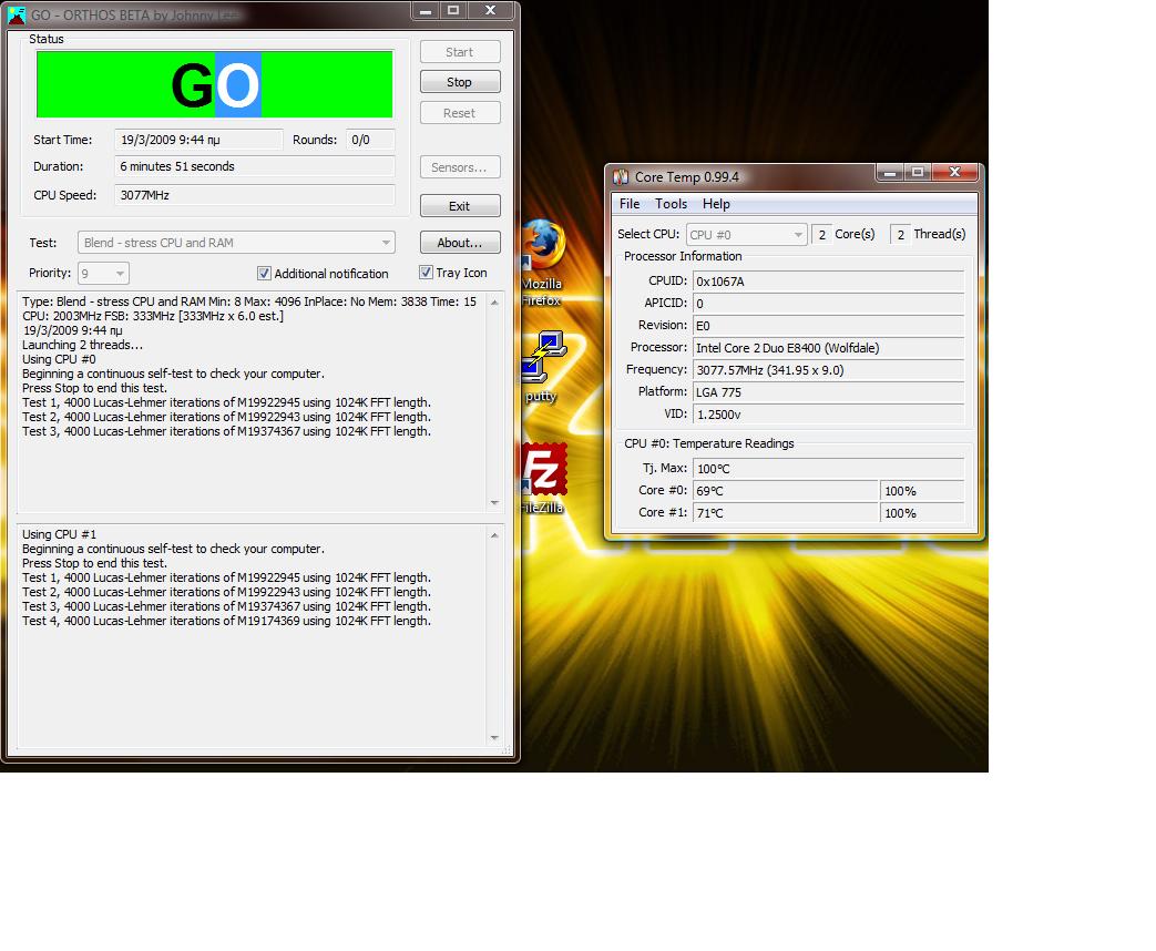

giorgos147 Δημοσ. 19 Μαρτίου 2009 Μέλος Δημοσ. 19 Μαρτίου 2009 ΚΕπιπλέον, όπως βλέπω έχεις έναν 8400, που δεν θα τον χαρακτήριζα και ιδιαίτερα θερμό CPU. Εσύ λες έτσι...Αλλά όταν με 7 λεπτά orthos βλέπω 70ρια βαθμούς...Ε,κάπου τα παίρνω.Έχω αλλάξει και δύο φορές θερμοαγώγιμη...

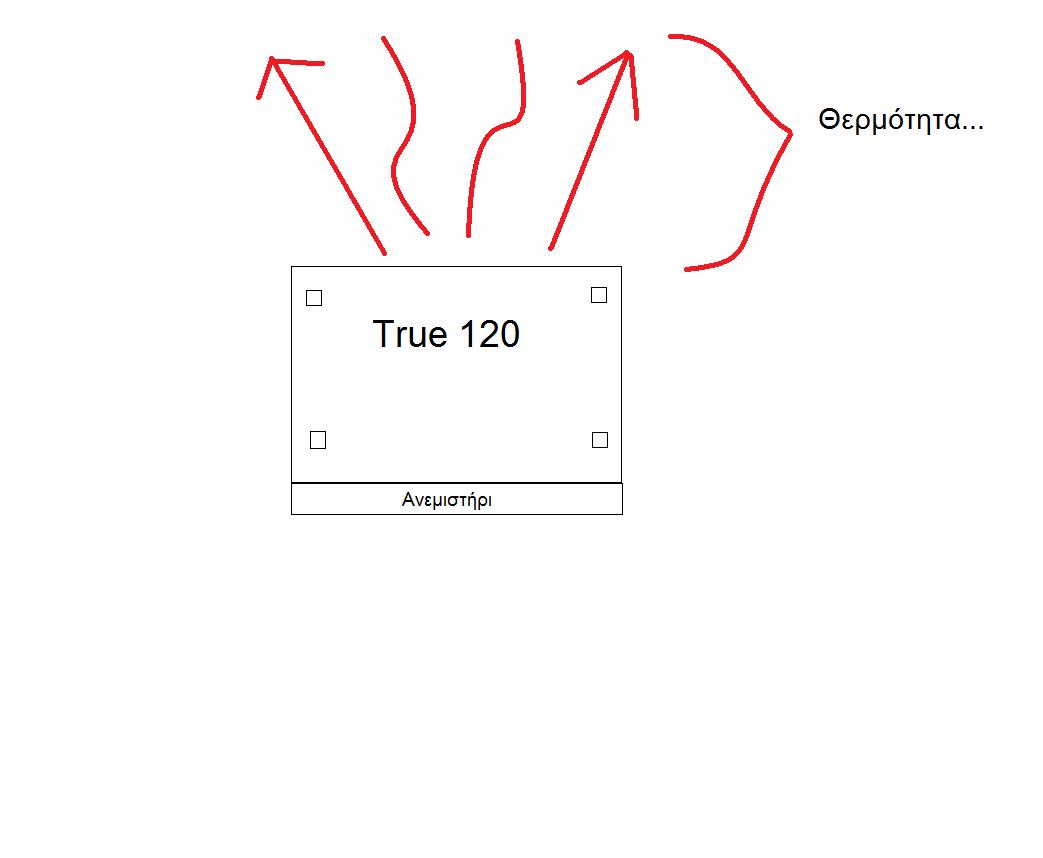

giorgos147 Δημοσ. 19 Μαρτίου 2009 Μέλος Δημοσ. 19 Μαρτίου 2009 Το ανεμιστηράκι όμως, με δυσκόλεψε απίστευτα στην αρχή για να το βάλω. Σε σημείο που λέω, αν για τον Χ λόγο τη βγάλω, θα αφήσω και τον ανεμιστήρα πάνω μη παλεύω πάλι κάνα μισάωρο μετά. Εννοώ να το βάλω όπως στην εικόνα που σας παραθέτω;Δηλαδή να φέρνει κρυο άερα...Ή να διωχνει τον ζεστό;Και πως θα το κάνω;Πρώτα θα βάλω τον ανεμιστήρα και μετά θα βάλω την ψύχτρα στον επεξεργαστή;Ή το αντίθετο;

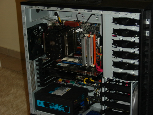

1000 Δημοσ. 19 Μαρτίου 2009 Δημοσ. 19 Μαρτίου 2009 Σκέφτηκα και την V8 της cm,αλλά ακούω κάπως "κακά λόγια" ότι και καλά είναι τεράστια...Θέλω να μου προτείνετε την καλύτερη αν είναι έως 60 ευρά + άλλα λίγα για push and pull φουρφούρια.V8 με HAF932 είναι πολύ καλός συνδυασμός. Δες εδώ μια φωτογραφία από το δικό μου
SpyrosR Δημοσ. 19 Μαρτίου 2009 Δημοσ. 19 Μαρτίου 2009 Κάντο να ρίχνει αέρα πάνω στην ψύκτρα, όχι να τραβάει. Αποδίδει πιο πολύ. Δηλαδή όπως το έχεις στην εικόνα, η ροή του αέρα να είναι προς τα πάνω.
giorgos147 Δημοσ. 19 Μαρτίου 2009 Μέλος Δημοσ. 19 Μαρτίου 2009 Κάντο να ρίχνει αέρα πάνω στην ψύκτρα, όχι να τραβάει. Αποδίδει πιο πολύ. Δηλαδή όπως το έχεις στην εικόνα, η ροή του αέρα να είναι προς τα πάνω. ΟΚ τότε!Αύριο παραγγέλνω!
Tzimmys Δημοσ. 19 Μαρτίου 2009 Δημοσ. 19 Μαρτίου 2009 V8 με HAF932 είναι πολύ καλός συνδυασμός. Δες εδώ μια φωτογραφία από το δικό μου Πάρα πολύ καλό κουτί και πολύ καλές θερμοκρασίες.
sotosu Δημοσ. 19 Μαρτίου 2009 Δημοσ. 19 Μαρτίου 2009 +1 Στα V8 με HAF932. Μεχρι 52 βλεπω με αυτα τα ρευματα.
