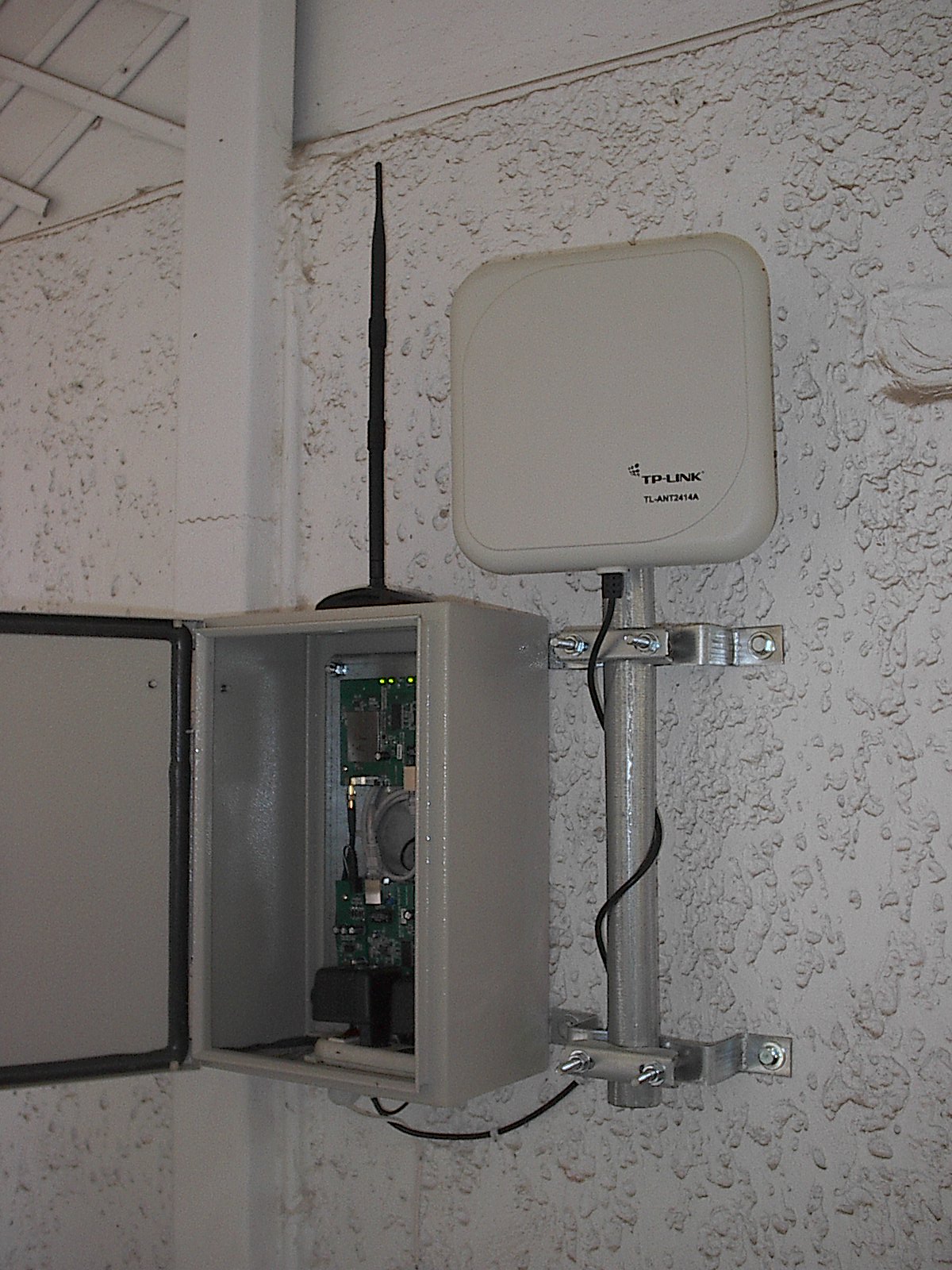

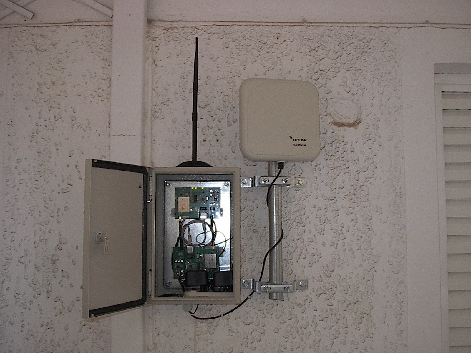

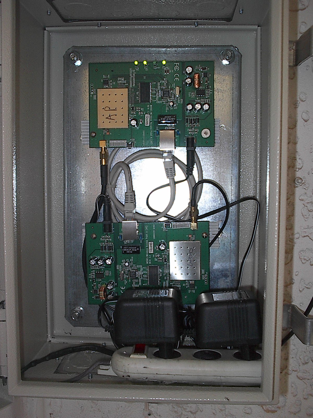

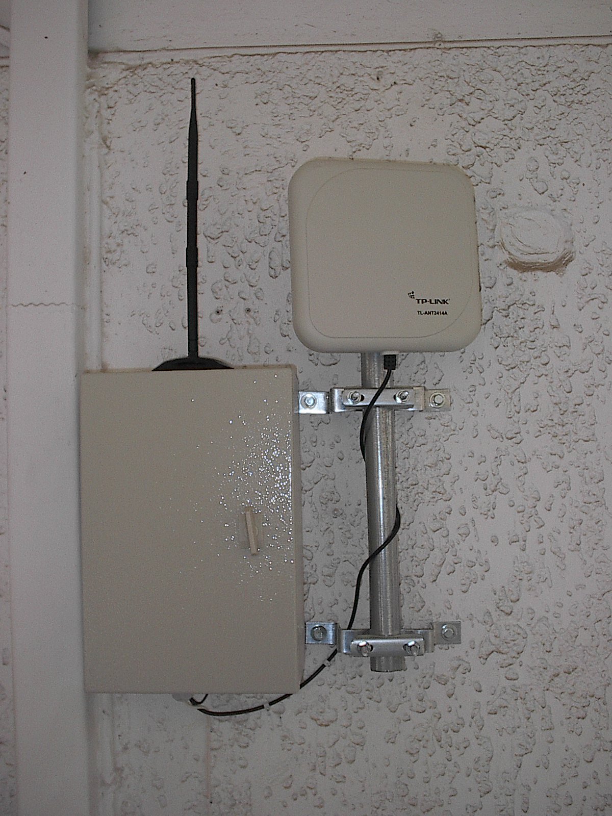

FatMellonMike Δημοσ. 5 Απριλίου 2009 Δημοσ. 5 Απριλίου 2009 Εχω 24mb γραμμη στο γραφείο και θελω να συνδεσω στο ιντερνετ τους υπολογιστες που εχω σπιτι μου.Η αποσταση ειναι περιπου 500 μέτρα.Ποιος ειναι ο καλυτερος τροπος? Εγώ σε αντίστοιχη περίπτωση - ασύρματη σύνδεση δύο δικτύων που απείχαν μεταξύ τους περίπου 150 m και παρεμβάλετο ανάμεσά τους και μια πολυκατοικία - προτίμησα την λύση με κατευθυντικές κεραίες και Access Points. Έκανα την infrastructure κατασκευή που φαίνεται στις φωτογραφίες που επισυνάπτω. Χρησιμοποίησα ένα TP-Link WA601G (η κάτω πλακέτα στο μεταλλικό κουτί) με μία κεραία Omni 9 dB (η μαύρη κατακόρυφη πάνω στο μεταλλικό κουτί) που δουλεύει σαν Client στο πρώτο (μητρικό) ασύρματο δίκτυο και το οποίο μέσω Ethernet σύνδεσης δίνει το σήμα σε ένα δεύτερο TP-Link WA601G που δουλεύει σαν Access Point. To παραπάνω Access Point (η πάνω πλακέτα στο μεταλλικό κουτί) επικοινωνεί με μιά TP-Link TL-ANT2414B 14 dBi 2.4GHz Outdoor Directional κεραία (το panel πάνω στον ιστό). Το άλλο δίκτυο συνδέεται μέσω ενός άλλου TP-Link WA601G που δουλεύει σαν Client στο παραπάνω Access Point και επικοινωνεί με μία TP-Link TL-ANT2406A 2.4GHz 6 dBi Desktop Directional Indoor κεραία (δεν τα φωτογράφησα επειδή δεν τα είχα εύκαιρα - βρίσκονται στο άλλο οίκημα 150 m μακρυά). Ο παραπάνω Client ρίχνει το σήμα στο Ethernet Switch του δευτέρου δικτύου. Όλες οι ασύρματες συνδέσεις γίνονται με πρωτόκολλο 801.2 g στα 108 Mbs με WPA-2/PSK AES. Η σύνδεση δουλεύει άψογα. Το δεύτερο LAN συνδέεται στο Internet μέσω του πρώτου χωρίς κανένα πρόβλημα, υπολογιστές και από τα δύο δίκτυα χρησιμοποιούνται για δικτυακά παιχνίδια και τα Shared αρχεία φυλάσσονται σε Server στο πρώτο δίκτυο. Δεν χρησιμοποίησα Repeater και WDS για να έχω δυνατότητα τόσο χρήσης WAP-2 με AES (τα TP-Link σε Repeater Mode και WDS δουλεύουν μόνο σε WEP) και για να κάνω χρήση όλου του Bandwidth (σε Repeater Mode το μισό Bandwidth χρησιμοποιείται για σύνδεση με το μητρικό δίκτυο και μόνο το άλλο 50% χρησιμοποιείται από την λειτουργία Access Point - άρα έχεις την μισή ταχύτητα). Το συνολικό κόστος της κατασκευής είναι 228 € και αναλύεται ως εξής: - 3 τεμ. TP-Link WA601G x 36 € = 108 € από το e-Shop 1 Client για λήψη από το πρώτο δίκτυο - 1 για Access Point - 1 Client για λήψη στο δεύτερο δίκτυο http://www.e-shop.gr/show_per.phtml?id=PER.612328 - Κεραία Omni 9 dB = 12 € από το eBay Για λήψη από το πρώτο δίκτυο - σύνδεση στο πρώτο Client - Κεραία TP-LINK TL-ANT2414B = 54 € από το e-Shop Για εκπομπή - σύνδεση στο Access Point http://www.e-shop.gr/show_per.phtml?id=PER.612384 - Κεραία TP-LINK TL-ANT2406A = 16 € από το e-Shop Για λήψη στο δεύτερο δίκτυο - σύνδεση στο δεύτερο Client http://www.e-shop.gr/show_per.phtml?id=PER.612334 - Στεγανό μεταλλικό κουτί = 27 € από τον KAYKA Τοποθέτηση του πρώτου Client και του Access Point, αφού βγήκαν από τα κουτιά τους για καλύτερη ψύξη - Ιστός κεραίας = 11 € από μαγαζί με ηλεκτρονικά της γειτονιάς Η όλη κατασκευή δεν μου πήρε παραπάνω από 2 ώρες για να τελειώσει, μαζί με τις ρυθμίσεις των Clients / AP. .
