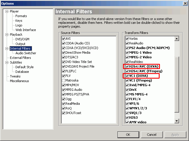

Μήπως όσοι είχαν προβλήματα δεν χρησιμοποιούσαν το κατάλληλο software; Πιο πάνω ανέφερα τον MPC-HC. Είναι εντελώς δωρεάν και διαθέτει internal video decoders:
που ενεργοποιούνται αυτόματα όταν ανιχνευθεί συνδυασμός GPU+drivers που υποστηρίζει DXVA offloading του video stream που αναπαράγεται τη δεδομένη στιγμή. Έβαλα πιο πάνω και screenshots που δείχνουν κατά το playback πότε έχουν ενεργοποιηθεί και πότε όχι (οπότε γίνεται fallback στην non-DXVA εκδοχή).
