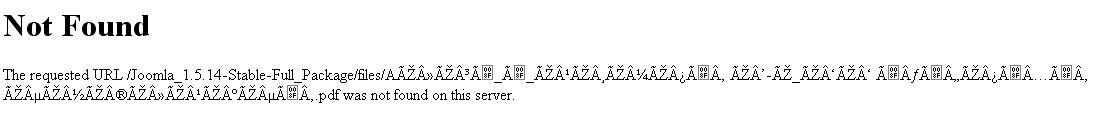

dikatsu Δημοσ. 6 Νοεμβρίου 2009 Δημοσ. 6 Νοεμβρίου 2009 Κάνε ότι σου είπα και πιο πάνω, απλά όπου σου έγραψα http://www.to-domain-sou.com εσύ βάλε το path του pdf ή της εικόνας αντίστοιχα. Π.χ C:\program files\ μπλα μπλα\pdf1.pdf Ωραία το έκανα όπως μου είπες αλλά μου βγάζει ιερογλυφικά.
dikatsu Δημοσ. 8 Νοεμβρίου 2009 Δημοσ. 8 Νοεμβρίου 2009 Ωραία το έκανα όπως μου είπες αλλά μου βγάζει ιερογλυφικά. Καμία απαντηση???
