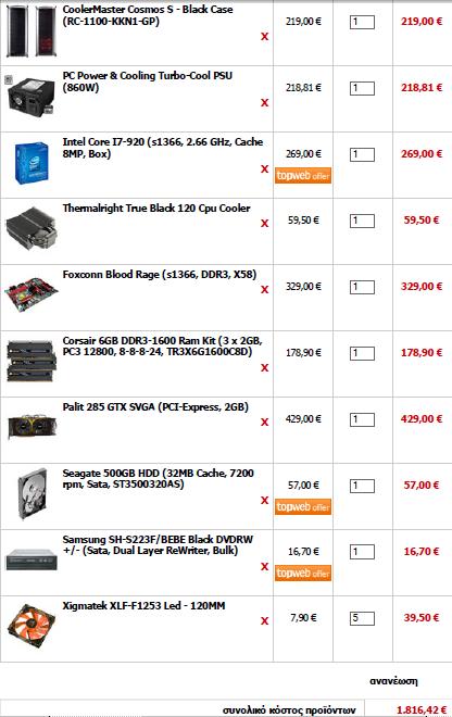

NOPSTRIM Δημοσ. 17 Μαρτίου 2009 Μέλος Δημοσ. 17 Μαρτίου 2009 Άρα καλά κάνω και κοιτάω enermax... μήπως να μείνω με το 1250 που έχω βάλει στη σύνθεση;
HighT3ch Δημοσ. 17 Μαρτίου 2009 Δημοσ. 17 Μαρτίου 2009 Δεν είδα την σύνθεση σου να σου πω την αλήθεια αλλά αν πρόκειται για 1250 watt νομίζω δεν θα σου χρειαστεί. Το αποκλείω να το φτάσεις σε αυτά τα watt για όλη την ζωή αυτής της σύνθεσης ακόμα και για τις επόμενες.

NOPSTRIM Δημοσ. 17 Μαρτίου 2009 Μέλος Δημοσ. 17 Μαρτίου 2009 ναι οκ θα διαλύσουν την 285 αλλά όταν μπει η δεύτερη 285; επίσης πότε θα βγουν οι 4890; mobo + ram με τίποτα... τροφοδοτικό θα το σκεφτώ... ευχαριστώ! PS: τι θα λέγατε για αυτό; διάβασα πως είναι κλάσης ανώτερο και από seasonic και από enermax... επίσης για να πάρω μια ιδέα, το pc που θέλω πόσο θα καίει περίπου;;;

NOPSTRIM Δημοσ. 18 Μαρτίου 2009 Μέλος Δημοσ. 18 Μαρτίου 2009 Οκ τελικά θα πάρω το PPCTC γιατί και εγώ αυτό κατάλαβα, ότι είναι από τα κορυφαία... Επίσης μπορεί κάποιος να μου πει πόσα watt είναι περίπου το σύστημα που θέλω; γιατί βρήκα κάτι sites που στα υπολογίζουν αλλά μου βγάζουν πάντα 1200+... Εκτος αν εκανες το θεμα για να σου πουμε "Α' date=' ωραιο συστημα, καλοριζικο, καλα κλοκια κλπ".[/quote'] ...
HighT3ch Δημοσ. 18 Μαρτίου 2009 Δημοσ. 18 Μαρτίου 2009 Τελικά κατέληξες στο σύστημα που θα φτιάξεις? Κάρτα(ες) γραφικών, mobo, cpu? Κάνε μια κατάσταση με τα νέα δεδομένα.
NOPSTRIM Δημοσ. 18 Μαρτίου 2009 Μέλος Δημοσ. 18 Μαρτίου 2009 Ερώτηση... 1) Πόσα watt είναι; 2) πόσα watt θα πάει με άλλη μια gtx285+custom watercooling 2 loops; 3) είναι υπερβολή 2GB σε VGA; monitor 26"...
HighT3ch Δημοσ. 18 Μαρτίου 2009 Δημοσ. 18 Μαρτίου 2009 Το κόβω γύρω στα 500 watt άντε βια 600 σε load, παραπάνω δεν είναι. Αν βάλεις μια ακόμα GTX285 θα σου ανεβάσει άλλα 150 watt maximum. Όλα αυτά βέβαια stock, άντε το cpu να ανέβει στα 3 gig. Αν όμως αρχίσεις τα ρεύματα στις κάρτες και γενικα θα αρχίσουν να ανεβαίνουν τα απαιτούμενα watt πολύ γρήγορα. Πολυ φτωχό σε HDD σε βρίσκω ή μήπως νομίζεις δεν επηρεάζει το overall performance ο δίσκος?
NOPSTRIM Δημοσ. 18 Μαρτίου 2009 Μέλος Δημοσ. 18 Μαρτίου 2009 1) Διάβασε την πρώτη σελίδα του θέματος. 2) 4GHz + σκοπεύω να τον πάω και εννοείτε ότι θα clockάρω και κάρτες γραφικών... Μήπως τελικά δεν θα μου φτάσει 860w; ακόμα και να φτάσει δεν θέλω να είμαι οριακά!
HighT3ch Δημοσ. 18 Μαρτίου 2009 Δημοσ. 18 Μαρτίου 2009 Δεν την είχα διαβάσει την πρώτη σελίδα, αλλά γι'αυτό σου είπα ανακεφαλαίωσε τι θα βάλεις επάνω - εσύ μου έβαλες πάλι την ίδια εικόνα. Anyway, στην περίπτωση που θα overclockαρεις πολύ και μοντάρεις GPU κλπ (πόσο μάλλον με SLI) οι απαιτήσεις σε watt και σε τάσεις θα είναι μεγάλες. Δικά σου είναι τα χρήματα και σίγουρα ένα μεγαλύτερο τροφοδοτικό δεν πάει χαμένο (μιας και είναι το μόνο που συνήθως μένει για χρόνια), όμως σκέψου καλά τι θα κάνεις. Και από άποψη κόστους αγοράς και σαν τελικό αποτέλεσμα. Αν θα φτάσεις το PC σου να τραβάει 1000 watt από την πρίζα κάθε ώρα λειτουργίας του, θα σκέφτεσαι στο τέλος να το ανάψεις. Στα λεω γιατί είμαι παθών. Ωραία η δύναμη, ωραία όλα, όμως με λίγες ώρες gaming θα ισοφαρίζεις ότι καταναλώνει όλη σου η οικογένεια μια ολόκληρη μέρα.
