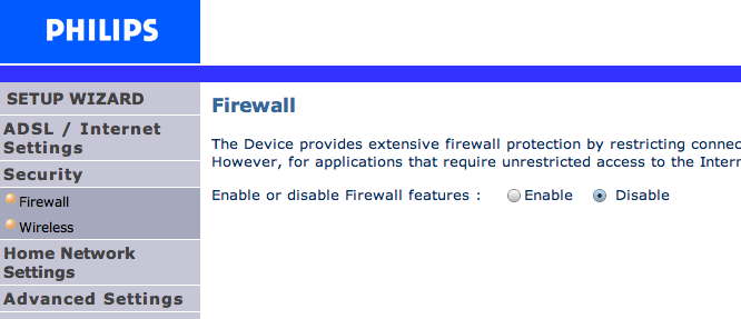

Επισκέπτης Δημοσ. 27 Φεβρουαρίου 2009 Δημοσ. 27 Φεβρουαρίου 2009 πρεπει να απενεργοποιησεις το firewall του router... τα ίδια προβλήματα είχα κ γω στην αρχή...
poulinos Δημοσ. 27 Φεβρουαρίου 2009 Δημοσ. 27 Φεβρουαρίου 2009 το firewall κανονικα δεν πρεπει να του κανει προβλημα διοτι απλα κοβει καποια common attacks.kai ta port forward κανουν overide to firewall δηλαδη γινονται αυτοματα exclude απο το firewall.
Επισκέπτης Δημοσ. 28 Φεβρουαρίου 2009 Δημοσ. 28 Φεβρουαρίου 2009 το firewall κανονικα δεν πρεπει να του κανει προβλημα διοτι απλα κοβει καποια common attacks.kai ta port forward κανουν overide to firewall δηλαδη γινονται αυτοματα exclude απο το firewall. σε αυτό δε κάνεις λάθος...το philips όμως περιορίζει ακόμα και τις συνδέσεις(πλήθος, πλήθος/sec) και τα συναφή... οπότε, απενεργοποιεί το firewall και απλά φροντίζει να έχει WPA προστασία για το wireless...
