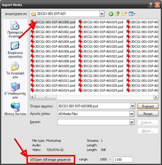

micos000 Δημοσ. 1 Μαρτίου 2009 Δημοσ. 1 Μαρτίου 2009 Αν έχεις καρέ από συνεχόμενη κίνηση και θέλεις να τα κάνεις βίντεο, εγώ το κάνω με το adobe premiere. Χρησιμοποιώ βέβαια την έκδοση 6.50 αλλά σίγουρα γίνεται και σε επόμενες, καθώς και σε άλλα προγράμματα μοντάζ (pinnacle, ulead, edius, sony vegas κτλ). Η διαδικασία στο premiere είναι η εξής: Πηγαίνεις να κάνεις import εικόνας. Επιλέγεις την 1η (πρέπει να είναι αριθμημένες σωστά) και τσεκάρεις κάτω που λέει Import Sequence ή κάπως έτσι, το οποίο είναι ανενεργό όταν δεν υπάρχουν αριθμημένες εικόνες και ενεργοποιείτε όταν είναι σωστά αριθμημένες. Στην παρακάτω εικόνα είναι από το File->Import Media του Sony Vegas 9 Όπως βλέπεις, επιλέγω την 1η εικόνα και τσεκάρω το ανάλογο πεδίο το οποίο δεν ενεργοποιείται αν δεν υπάρχουν αριθμημένες εικόνες. Η όλη ουσία είναι να φορτωθούν και να μπουν στην σειρά με διάρκεια 1 frame η καθεμία και αν είναι interlaced να επιλεγεί ο ανάλογος τρόπος πλέξης (Upper field first/ Lower field first) γιατί αλλιώς θα έχεις σπασίματα στην κίνηση.
