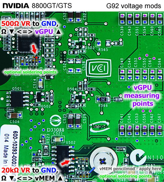

EliasKir Δημοσ. 26 Φεβρουαρίου 2009 Δημοσ. 26 Φεβρουαρίου 2009 Παιδια εχω ενα θεμα. Εχω μια 8800Gt και προσπαθω να φλασαρω το bios της. Με το default φτανει τα 685/1700/975 σταθερα (ισως και πολυ λιγο παραπανω). Σκεφτηκα να της κανω ενα φλασαρισμα το bios και να δωσω βολτ. Δουλευω το NiBiTor, κανω bios με 1,1 και μετα με 1,2, κανω Boot disc και φλασαρω. Εδωσα εντολες nvflash -4 -5 -6 xxx.rom. Στο μονταρισμενο Bios ειχα αλλαξει και τα ρολογια σε 670/1600/950. Μετα το φλασαρισμα τα ρολογια αλλαξαν, αλλα το ρευμα παραμενει σταθερο, οσο ηταν στην αρχη. Αυτο το καταλαβα επειδη δεν αυξηθηκε ουτε η θερμοκρασια, αλλα και δεν κλοκαρει καθολου παραπανω απ'οσο μπορουσα πριν. Υπαρχει περιπτωση να μην κλοκαρει παραπανω??? Εχει κανεις καμια ιδεα-προταση? Αυριο θα ερθει φιλος με κολλητηρι και πολυμετρο για να την σφαξουμε. Πως βρισκω τι αντισταση να βαλω? Καπου ειχα διαβασει για default Ohm x 20 Ισχυει αυτο? Λεω να τις δωσω 1,3 βολτ.

EliasKir Δημοσ. 27 Φεβρουαρίου 2009 Μέλος Δημοσ. 27 Φεβρουαρίου 2009 Τελικα δουλεψε ενα bios που ειχε κυκλοφορησει ο overclocker giorgos th.. Απ' οτι ειδα, η διαφορα σε σχεση με τα bios που εκανα εγω ηταν οτι εδωσε βολτ (1,22) μονο στο Extra και ολα τα αλλα κενα. Και το διαβασα και σε ενα αλλο φορουμ οτι ετσι πρεπει να γινεται, αρα η εγχειριση πρεπει να πετυχε. Παμε για max clocks και 3DMark06 και βλεπουμε...

EliasKir Δημοσ. 27 Φεβρουαρίου 2009 Μέλος Δημοσ. 27 Φεβρουαρίου 2009 Εσυ εχεις ξεφυγει ρε. Με bios flash το εκανες αυτο? Α, οι shaders ανεβαινουν αν δωσεις vcore ή εχουν ξεχωριστο κυκλωμα? Εχω καλες θερμοκρασιες και νομιζω μεχρι 1,35 τα αντεχει. Στις μνημες λεω να μη δωσω. Ποσο ειναι το μεγαλυτερο που εχει φτασει σε πυρηνα? Τα 1000 τα επιασε (γενικα, δεν μιλαω μονο για σενα)? ***αυτόματη ένωση μηνυμάτων*** Τελικα ξερει κανεις ποσα Ohm trimmer να παρω? Μονο αυτο εμεινε.
Vatos_locos Δημοσ. 28 Φεβρουαρίου 2009 Δημοσ. 28 Φεβρουαρίου 2009 έχω σταματήσει να ψάχνω softmod εδώ και καιρό trimer και καλώδια και τέλος οι shaders έχουν την ίδια παροχή με το Vcore ούτως η άλλος στην πυρήνα είναι αλλά όσο ανεβάζεις Gpu Core οι shaders θα ζορίζονται παραπάνω θερμοκρασίες ρεύμα δεν ξέρω να σου πω εγώ την είχα με νερό στις μνήμες μην τις μοντάρεις καν δεν πρόκειται να πάνε πάνω από 1000 και θα σου κόψουν και τον πυρήνα πολύ ναι έχω πετύχει κάποιες 8800 που 1000αρίζουν τώρα αν πας σε άλλη ψύξη είναι άλλη περίπτωση αν η Gt σου έχει reference pcb τότε θές αυτά
EliasKir Δημοσ. 28 Φεβρουαρίου 2009 Μέλος Δημοσ. 28 Φεβρουαρίου 2009 Ok, ευχαριστω ρε φιλε. Μετρησα την ταση και ειναι στο 1,1 - 1,108 (load). Θερμοκρασια φτανει τους 54-5 βαθμους. Οποτε λεω να δωσω γυρω στο 1,35 βολτ και σε Load ας φτανει και τους 75.
