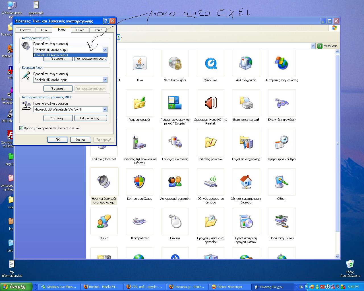

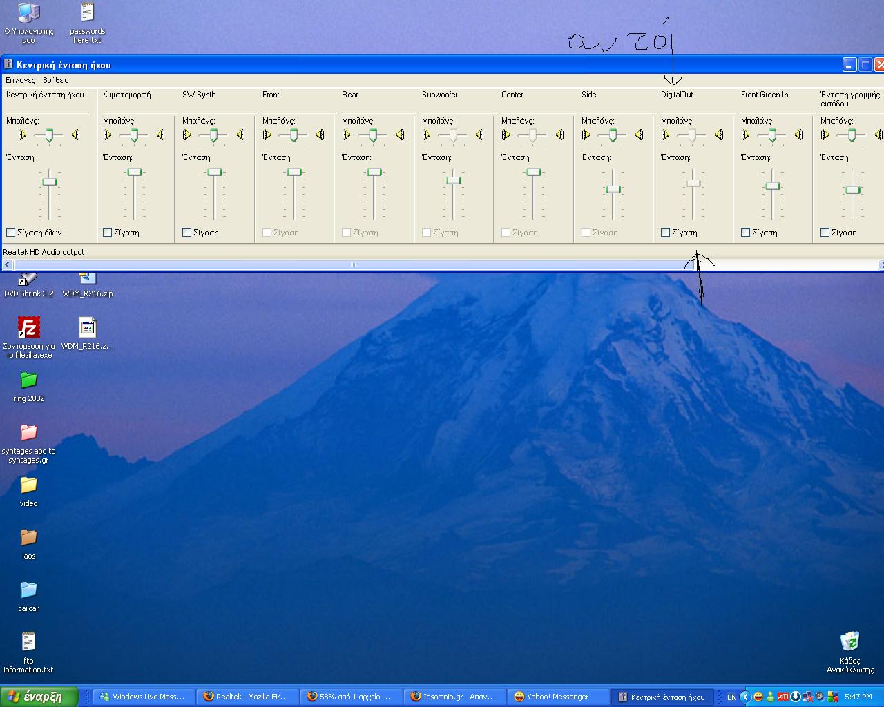

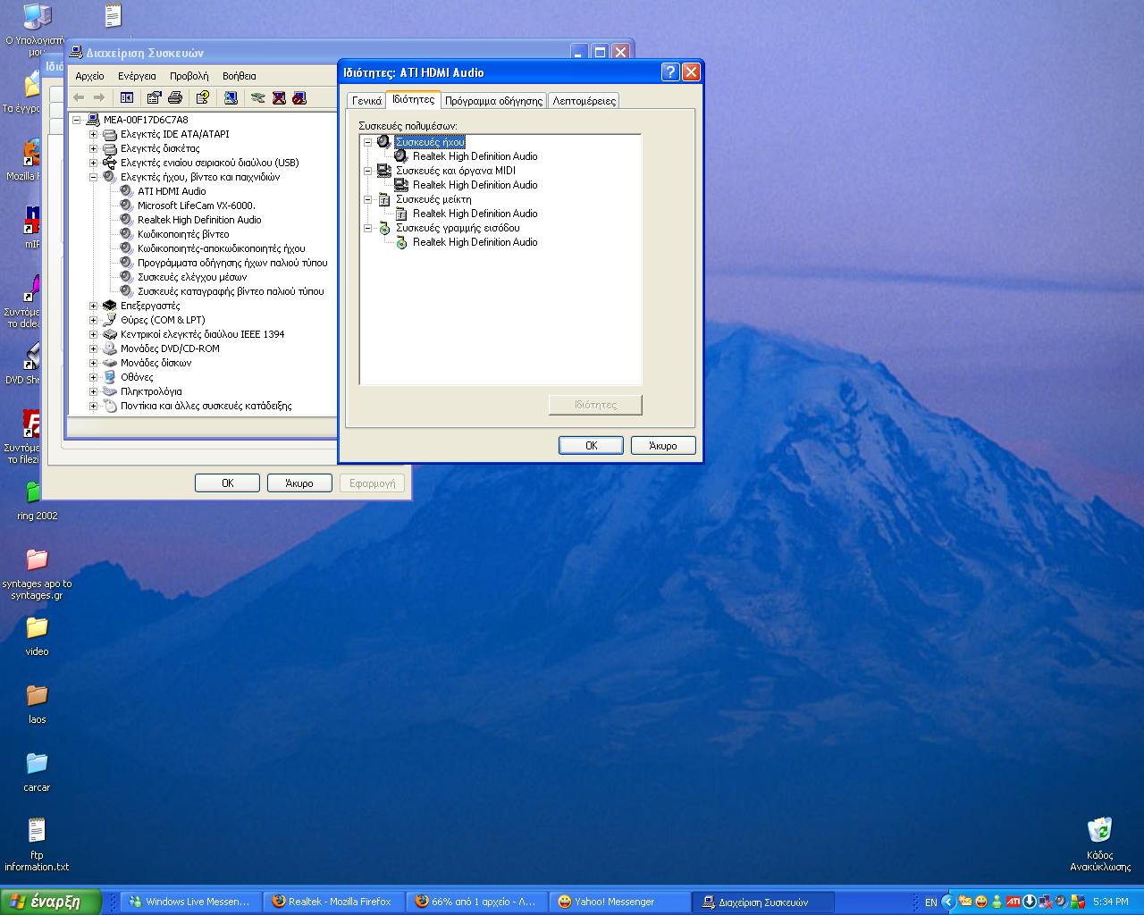

mea-culpa Δημοσ. 23 Φεβρουαρίου 2009 Μέλος Δημοσ. 23 Φεβρουαρίου 2009 λοιπον παιδια εχω βαλει ολους τους drivers ξανα και ξανα.δεν εγινε τιποτα. βαζω 3 attach μηπως βοηθησω η πρωτη ειναι απο την εναρξη οπως φαινεται το digital out δεν μπορω να το επιλεξω δευτερο ειναι απο την διαχειριση συσκευων και τριτο ειναι απο τη καρτελα ηχος οταν την επιλεγω βγαζει μονο αυτη την επιλογη . ελπιζω να βοηθησα λιγο για να μπορεσεται να με βοηθησετε και σεις. σας ευχαριστω ολους παντως δεν ξερω αν εχει σημασια το καλωδιο που χρησιμοποιω ειναι αυτο http://www.e-shop.gr/show_per.phtml?id=PER.751683
mea-culpa Δημοσ. 25 Φεβρουαρίου 2009 Μέλος Δημοσ. 25 Φεβρουαρίου 2009 κανενας τιποτα ε? παιδια ζηταει τον driver για audio bus ποιος ειναι αυτος? και γιατι οποιο driver βαζω παντα κανει εγκατασταση μονο τον hdmi output και οχι την κανονικη realtek?

frenzy Δημοσ. 26 Φεβρουαρίου 2009 Δημοσ. 26 Φεβρουαρίου 2009 Mea Culpa: Δεξί κλικ στο εικονίδιο του ήχου στη μπάρα εργασίας κάτω δεξιά->playback devices->hdmi audio -set default. Aφού φαίνεται η συσκευή κανονικά. ΑΤΙ HDMI Audio στους ελεγκτές ήχου, βίντεο, στο screenshot. Για τους υπόλοιπους: ΣΕ 780G CHIPSET ΕΧΟΥΝ ΟΛΕΣ ONBOARD HDMI KAI 5.1 HXO
