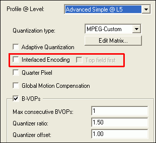

kalnik3 Δημοσ. 18 Φεβρουαρίου 2009 Μέλος Δημοσ. 18 Φεβρουαρίου 2009 Λοιπον, Καταρχην ευχαριστω για την μεγαλη και αναλυτικη σου απαντηση!! Χρησιμοποιω απλο tv-tuner που ειναι συνδεμενο μεσω S-video με την τηλεοραση μου. Το μοντελο ειναι Pinnacle 110i. 1. Δεν κάνεις καθόλου preprocessing και το κωδικοποιείς ως interlaced (DivX, XviD, x264 κ.ά. codecs το υποστηρίζουν). Αυτό προϋποθέτει όμως ότι δε θα εφαρμόσεις καθόλου resize πριν την κωδικοποίηση και ότι κατά την αναπαραγωγή είτε θα κάνεις deinterlacing on-the-fly (όταν προβάλλεις σε progressive προβολικό μέσο, π.χ. PC monitors) είτε θα προβάλλεις σε μέσο που χειρίζεται interlaced υλικό (TVs). Αυτός ο τρόπος δίνει τη βέλτιστη ποιότητα, με μόνο κόστος την αύξηση σε απαιτούμενο bitrate, που δεν είναι ιδιαίτερο πρόβλημα νομίζω με τις χωρητικότητες και τα κόστη των κοινών αποθηκευτικών μέσων (DVDRs, HDDs) οταν λες να μη κανω proprocessing εννοεις να το κανω αμμεσα συμπιεση? Το εχω κανει και ετσι και εμφανιζει πολλυ χειροτερα αποτελεσματα.... Μα στο virtualdub πρεπει να βαλω μια αναλυση για να κανω capture, παντα βαζω τη μεγιστη(768*576). Αυτο το on-the-fly πως θα το κανω στο virtualdub, δεν εχω δει καπου τετοια επιλογη. 2. Δοκίμασε να αφήσεις το περιεχόμενο ως interlaced κατά το encoding δλδ χωρις κανενα φιλτρο? Θα πετυχει? θα φυγει δλδ το interlace? 3. Αντί για DivX 5.x, δοκίμασε με XviD ή x264 χωρις να ειμαι σιγουρος δε νομιζω οτι το virtualdub μπορει να κανει encode σε x.264 ή γινεται? Μα, μετατροπή αναλογικού σε ψηφιακό σήμα είναι κάτι που και αυτήν τη στιγμή κάνεις ούτως ή άλλως! Το πλεονέκτημα αυτών των καρτών είναι ότι εφαρμόζουν σε πραγματικό χρόνο deinterlacing και encoding. Είναι καλές λύσεις αν θέλεις να εκμεταλλευτείς το γεγονός ότι σου δίνουν έτοιμο υλικό για DVD authoring + burning (οι περισσότερες) χωρίς να απασχολείς το PC σου για offline encoding. Αν όμως θέλεις άλλο τελικό format και/ή βέλτιστο έλεγχο του preprocessing, η λύση που ακολουθείς τώρα (capture σε ελαφρώς απωλεστικό format και 2pass encoding σε 2ο χρόνο) είναι καλύτερη. βασικα εμενα με ενδιαφερει η μεγιστη ποιοτητα σε divx ή xvid κτλ και να ειναι περιπου 10mb ανα λεπτο Επισης παρατηρησα κατι αλλο, συνδεσα εναν ψηφιακο αποκωδικοποιητη και προσεξα οτι η ποιοτητα της εικονας στο PC ειναι χειροτερη απο αυτη στην τηλεοραση....Φταιει κατι στο PC μου ή ειναι φυσιολογικο? Αυτο κανει και με τα απλα καναλια της τηλεορασης.

kalnik3 Δημοσ. 18 Φεβρουαρίου 2009 Μέλος Δημοσ. 18 Φεβρουαρίου 2009 Γιατί δε δίνεις σήμα στο TV tuner σου απευθείας μέσω RF καλωδίου κεραίας, έστω και μέσω διακλαδωτή; Με τη συνδεσμολογία που έχεις τώρα, είναι πιθανόν να παίρνεις από το S-Video ελαφρώς resized το σήμα, κάτι που είναι καταστροφικό σε interlaced υλικό. Γιατι δυστηχως το tv-tuner μου ειναι τελειως για τον πεο.....που@ν@ Pinnacle:mad: δεν πιανει ουτε ενα καναλι καλα, ολα με χιονια....με το ιδιο καλωδιο στην τηλεοραση τα πιανω ολα τζαμι αν εχεις να προτεινεις κανενα καλο tuner ριχτο Εννοώ να πάρεις το ενδιάμεσο MJPEG/whatever αρχείο AVI και να μην του εφαρμόσεις ούτε deinterlacing ούτε resizing ούτε άλλου είδους φίλτρα, αλλά να το κωδικοποιήσεις ενημερώνοντας τον codec που θα χρησιμοποιήσεις ότι πρόκειται για interlaced υλικό. Π.χ. στον XviD: Μολις το δοκιμασα και δεν ειδα καποια αλλαγη... Αυτό είναι πολύ σωστό, επιλέγουμε πάντα τη μέγιστη ανάλυση κατά το TV capture. Αυτό όμως ισχύει για το τηλεοπτικό σήμα που παίρνει το tv tuner από την antenna. Δες και τί έγραψα παραπάνω: Ίσως τα καρέ που παίρνεις από την έξοδο της TV σου μέσω S-Video να μην είναι τα ίδια με αυτά που θα έπαιρνες αν έκανες απευθείας capture από το tuner της κάρτας. Συμφωνουμε! αλλα tv-tuner για πεταμα εχω.... Σε αυτό το σημείο, μιλούσα για εφαρμογή deinterlacing σε πραγματικό χρόνο κατά το playback του τελικού αποτελέσματος, όχι κατά το encoding. Υπάρχουν ορισμένοι codecs και/ή players που δίνουν τέτοια δυνατότητα. Π.χ. ο πολύ γνωστός ffdshow-tryouts codec. Το εχω δοκιμασει και αυτο, οταν μου το ειπε ο frenzy, με το ffdshow. Πραγματι εκανε καλη δουλεια αλλα δεν ειναι αυτο που θελω. Θελω να αποθηκευεται ως deinterlaced και να μην χρειαζεται καθε φορα να αλλαζω τις ρυθμισεις στον codec. Άρα, έχεις περίπου 1365Kbps για video+audio+multiplexing overheads συνολικά. Υποθέτοντας όχι πάνω από 128Kbps για τον ήχο (είτε σε MP3 είτε σε AAC), μένουν περίπου 1200Kbps για το video stream. Είναι όντως λίγο στριμόκωλα για interlaced υλικό με καρέ 768/720x576. Με x264 ενδέχεται να πάρεις αποδεκτό αποτέλεσμα, αλλά εξαρτάται και από το compressibility του υλικού. Αν επιμείνεις σε MPEG-4 ASP codec (XviD/DivX, προτείνω να παρατήσεις οπωσδήποτε τον DivX 5 και να χρησιμοποιήσεις είτε την τελευταία έκδοσή του είτε τον XviD) και/ή στον περιορισμό μεγέθους που αναφέρεις, μάλλον θα πρέπει να καταφύγεις τελικά σε deinterlacing. Δοκίμασε πρώτα μόνο με deinterlacing, χωρίς resizing. Μόνο cropping, όσο χρειάζεται, αλλά μένοντας σε ακέραια πολλαπλάσια του 16 για την κάθετη και την οριζόντια διάσταση σε pixels. Το mod16 είναι αρκετά συντηρητική αλλά πολύ ασφαλής τιμή για να μη ριψοκινδυνέψεις standalone player compatibility, αν αυτό είναι κάτι που σε ενδιαφέρει. Αλλιώς, για PC playback και το mod4 αρκεί. Εκανα μια προχειρη δοκιμουλα πριν λιγη ωρα κανοντας τα εξης: -Capture με το lowless codec που προτεινες δλδ το huffyuv, το οποιο ειχε πολυ καλυτερα αποτελεσματα απο το MJPEG! Σε full ποιοτητα φυσικα. -Μετατροπη με τα φιλτρα: 1)deinterlace, στην επιλογη "Blend fields together" 2)sharpen περιπου στο 50 3)resize, το μειωσα στο 75%, δλδ καπου στα 540*432 -και με codec Xvid με bitrate 1100 Και το αποτελεσμα ηταν πολυ καλο, ακομα και οταν το εβαζα σε full screen Επισης μονο η εικονα ηταν 7.6 ΜΒ/min Μια και φαινεσαι ειδικος σε αυτα, να σε ρωτησω και κατι αλλο σχετηκα με το capture του ηχου. εχω συνδεσει την τηλεοραση με το PC χρησιμποποιωντας RCA καλωδια. στο ενα εβαλα ανταπτορα που μετατρεπει RCA σε s-video και το συνδεσα στον tv-tuner για την εικονα τα αλλα 2 σε ενα ανταπτορακι που δεχεται 2 RCA και βγαζει σε ενα jack στην καρτα ηχου που ειναι ενσωματομενη στη motherboard μου(line in) για τον ηχο ελπιζω να καταλαβαινεις την συνδεση μου λοιπον, το προβλημα ειναι το εξης: οταν κανω capture με το virtualdub βαζωντας καποιο codec(lame mp3, mp3 κτλ), μετα στο νεο αρχειο που προκυπτει κανει τεραστια νερα,γιαυτο αναγκαζομαι να το αφηνω ετσι οπως ειναι χωρις συμπιεση Το ιδιο κανει οταν παω να συμπιεσω τον ηxο οπως κανω με την εικονα απο Full σε Xvid Και για να μην πιανει πολυ χωρο αναγκαζομαι απλα να ριχνω το rate στα 8000Hz ενω με ενα mp3 codec θα μπορουσα να ειχα 44100Hz και 128 Κbps σε καλυτερη ποιοτητα και σε μικροτερο μεγεθος. Να τονισω οτι οταν κανω capture απο το tv-tuner μου δεν παρουσιαζεται αυτο το προβλημα. Ισως φταιει που ο ηχος ειναι απο εξωτερικη πηγη? Καμμια ιδεα πανω στο προβλημα αυτο?
