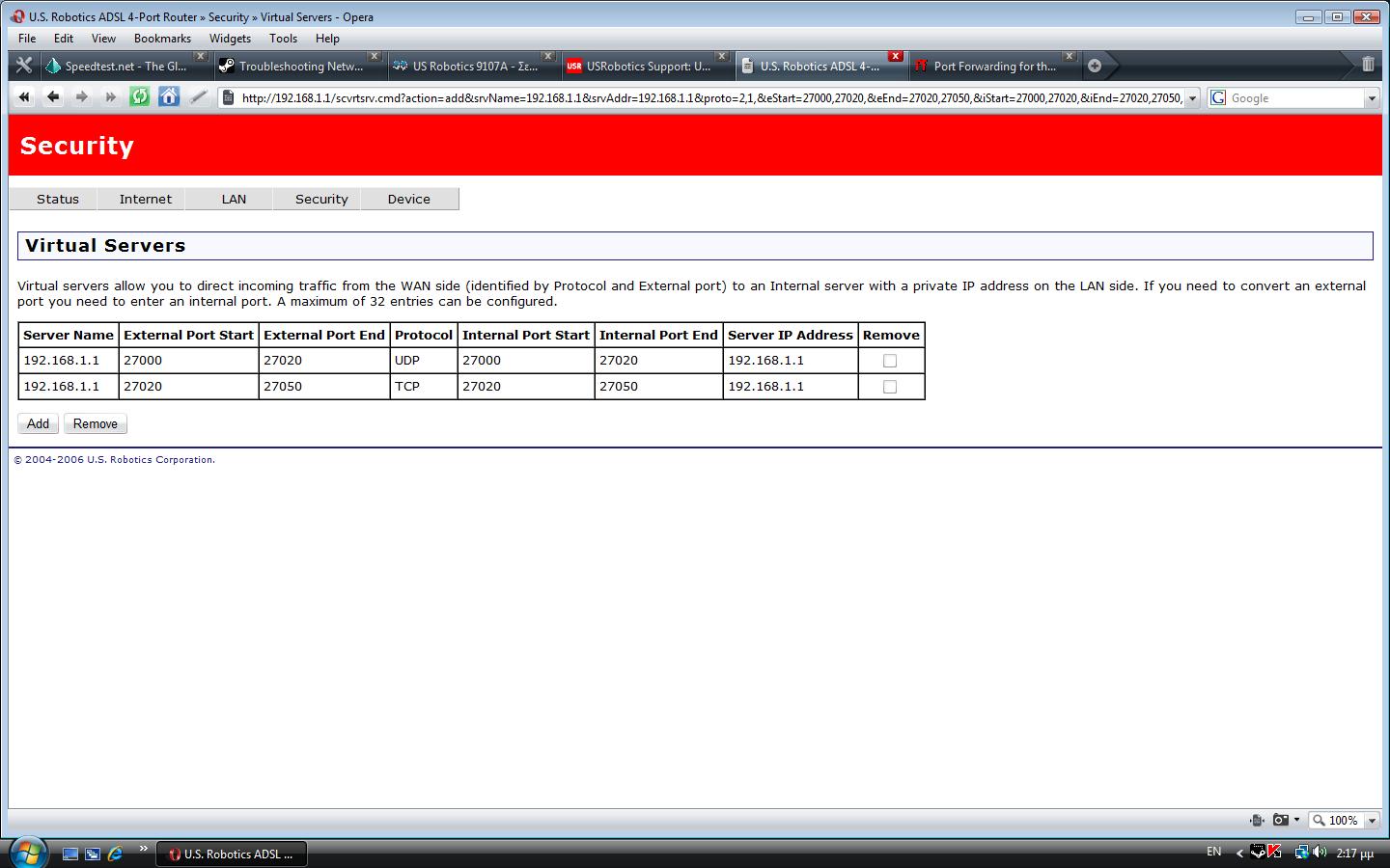

jvgrjohn Δημοσ. 15 Φεβρουαρίου 2009 Δημοσ. 15 Φεβρουαρίου 2009 Γειά σας, Μια ερώτηση θα ήθελα να σας κάνω σχετικά με αυτό το router. Οι πόρτες ανοίγουν από τις ρυθμίσεις επιλέγοντας το Universal Plug and Play ??? Δηλαδή αν έχω τσεκάρει αυτή την επιλογή οι πόρτες ανοίγουν για όποιο πρόγραμμα το ζητήσει???? Ευχαριστώ

poulinos Δημοσ. 16 Φεβρουαρίου 2009 Δημοσ. 16 Φεβρουαρίου 2009 http://www.portforward.com για να δεις πως ανοιγουν πορτες.ευκολο ειναι δεν θελει τεχνη.οσο για το upnp ναι υποτιθεται οτι μπορει να σου ανοιξει καποιες πορτες αυτοματα αν συνεργαζεται και το προγραμμα.πχ το emule το εχει.απο εκει και περα το upnp απο μονο του ειναι ενα κενο ασφαλειας και οχι κατι σιγουρο για αυτο προτειμουμε το port forward.kai den σημαινει οτι με το Port forward θα πανε ολα γρηγορα.αν δεν μπορει να δωσει το site η ο server γρηγορα και 10 port forward Να κανεις δεν θα παει πιο γρηγορα.

100 010 00 Δημοσ. 18 Φεβρουαρίου 2009 Δημοσ. 18 Φεβρουαρίου 2009 Βασικα οτι και να κανεις......... βαλε το BETA Version 1.5 firmware και ολοι οσοι εχετε το ιδιο router και θα νομιζεις οτι αγορασες αλλο ρουτερ, οσων αφορα το προβλημα πηγαινε στο Interface του ρουτερ>security>virtual servers και κανε add τις πορτες που θες στη τοπικη ip σου. Μονο αυτο μπορεις και πρεπει να κανεις....... ευκολο ειναι

jvgrjohn Δημοσ. 21 Φεβρουαρίου 2009 Μέλος Δημοσ. 21 Φεβρουαρίου 2009 Συγγνώμη για την ενόχληση αλλά μπορείτε να μου πείτε αν άνοιξα σωστά τις πόρτες για το STEAM ??? Η ταχύτητα που κατεβάζει το steam είναι ή ίδια που κατέβαζε και πριν το κάνω αυτό. Επίσης δεν έχω δημιουργήσει static ip.Παίζει ρόλο αυτό στην ταχύτητα που κατεβάζω από την steam??? Επίσης έκανα update το firmware αλλά που θα δω ότι πράγματι έγινε αναβάθμιση???Αναφέρει πουθενά την έκδοση του firmware για να το τσεκάρω??? Τα στοιχεία που δίνει το steam για άνοιγμα πορτών είναι τα κάτωθι : Required Ports for Steam Your network must be configured to allow Steam access to the following ports: Steam Client UDP 27000 to 27020 inclusive TCP 27020 to 27050 inclusive Dedicated or Listen Servers TCP 27015 (SRCDS Rcon port)
poulinos Δημοσ. 21 Φεβρουαρίου 2009 Δημοσ. 21 Φεβρουαρίου 2009 kapoy πρεπει να λεει την εκδοση την εκδοση του firmware.static ip ζηταει για το pc οχι για την συνδεση που εκει εχεις dynamic.εχεις κανει ενα λαθος.server ip addrss δεν ειναι ο ρουτερ αλλα η ip του pc.οποτε α αλλαξε τα και βαλε servver ip address 192.168.1.33 kai meta πηγαινε στο tcp ip της καρτας δικτυου σου και εκει δωσε ip address 192.168.1.33 subnet 255.255.255.0 default gateway 192.168.1.1 και dns 192.168.1.1.αυτο το κανεις ωστε το pc σου να εχει παντα την ip 192.168.1.33 ωστε να κανεις και port forward se aytin.επισης προσεχε μην σου κοψει τα ports το firewall των xp.η περνα τα ports η καντο disable.
