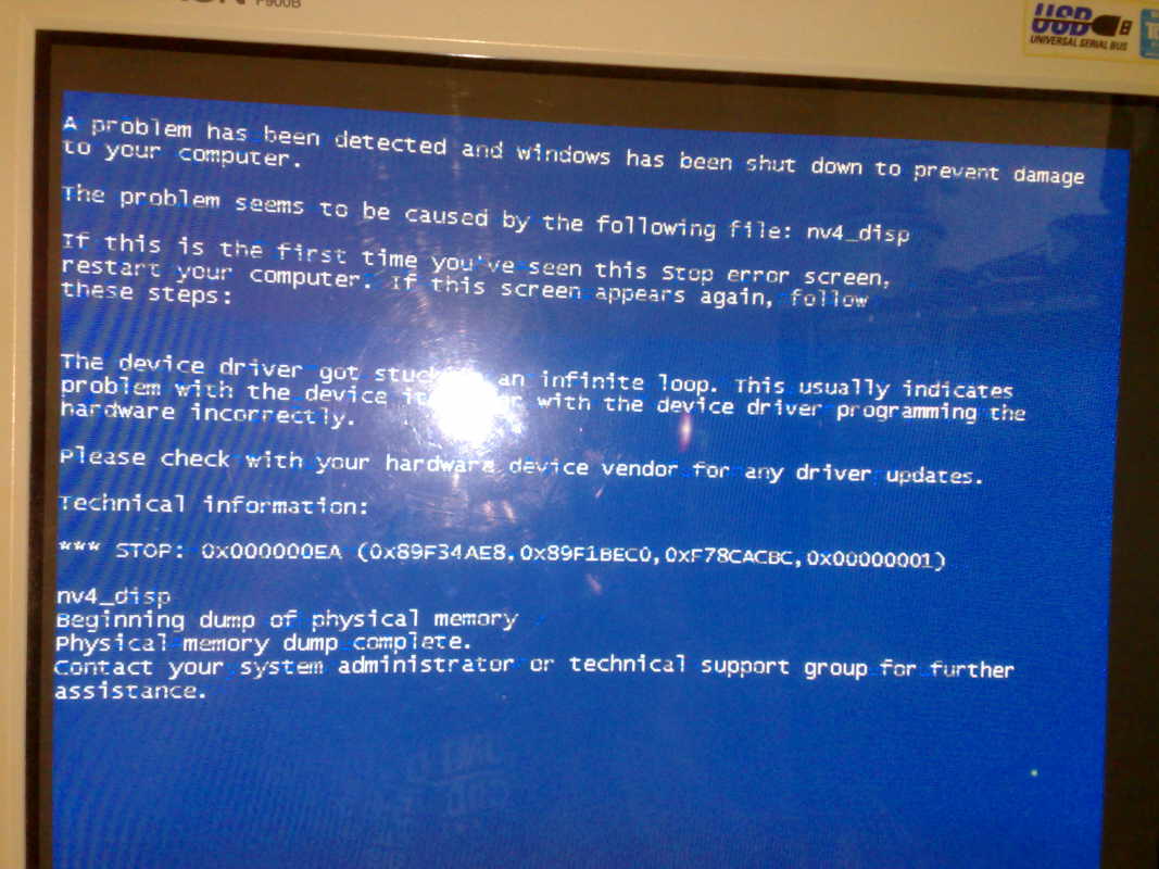

BALABANIS Δημοσ. 11 Φεβρουαρίου 2009 Δημοσ. 11 Φεβρουαρίου 2009 Τι ακριβώς κάνει ο υπολογιστής σου? Ναι ως σήμερα έχω επισκευάσει αρκετά DV9000 με αυτό το πρόβλημα (και εγώ στη Θεσσαλονίκη βρίσκομαι). Είναι ο κωδικός του μοντέλου σου στη λίστα της σελίδας που έδωσα? Δεν είμαι σίγουρος για το ποια είναι η αντιπροσωπία αλλά κάνε μία ερώτηση στη Quest και αν θέλεις ενημέρωσε μας και εδώ. ο κωδικος μοντελου μου ειναι(products number): RR342EA series:dv9062ea και δε περιλαμβανεται στη λιστα αριθμων μοντελων της σελιδας HP Pavilion dv90xx!(τσεκαρε το κι εσυ,καλτερα)Οποτε λιγο χλωμο για quest δε νομιζεις;; Στην αρχή : Κολoυσε ο υπολογιστής μετά από μερικές ώρες χρήσης(gaming)Τωρα το pc λειτουργει μονο σε κατασταση vga (και safe mode),ενώ σε υψηλότερη ανάλυση(πανω απο 1024χ768) ή οθονη κολάει και αφου βγαλει στιγμιαια την εξης εικονα http://www.insomnia.gr/forum/attachment.php?attachmentid=15816&stc=1&d=1234388033 επανεκινειτε αυτοματα!Εχω κανει ανανεωση drivers,format αλλα τπτ,το προβλημα παραμενει!Μολις εγκαταστησω gforce drivers δε τους δεχεται και αφου αναβοσβηνει 2-3 φορες η οθονη κανει επανεκινηση!Ξανα τα ιδια μετα...(vga mode) Ποια ειναι η διευθυνση του μαγαζιου σου;;να το συζητησουμε κι απο κοντα!

carib Δημοσ. 28 Φεβρουαρίου 2009 Μέλος Δημοσ. 28 Φεβρουαρίου 2009 Βασικα, ανοιξα το λαπτοπ χθες (που πριν απο 2 ωρες δουλευε μια χαρα) και η οθονη δε δουλευε καθολου. δοκιμασα οτι μπορουσα εκεινη τη στιγμη και δεν καταφερα να το ανοιξω. Μετα βρηκα μια αλλη οθονη που δουλευει μια χαρα και την συνδεσα με το λαπτοπ. Πηγα να το ανοιξω κανονικα και μεχρι και τα γραμματα απο το συστημα ειχαν περιεργες γραμμες. Φορτωνουν τα windows και ετα βγαζει μπλε οθονη. μπαινω με safe mode και τα γραφικα ειναι στη μικροτερη αναλυση με 4χρωματα κι δεν εχω αλλη επιλογη. εκει καταλαβα οτι μαλλον τα εφτισε η καρτα... Τελος απενεργοποιηση την καρτα γραφικων κι μετα εμπαινα κανονικα στα windows (με χαλια γραφικα βεβαια) αλλα παλι δεν δουλευε η οθονη του λαπτοπ..... αυτα εχουν συμβει στο ηρωικο μου μηχανηματκι! =) Οκ. Τότε το πρόβλημα είναι αντίστοιχο με του φίλου Δημήτρη που ανέβασε τη φωτογραφία παραπάνω. Το συγγεκριμένο νομίζω ότι έχει πλέον επισκευαστεί καθώς εδώ και 2 μέρες το έχω και λειτουργεί κανονικά χωρίς να βγάζει γραμμές κτλ οπότε θεωρώ ότι και το δικό σας έχει εξήσου καλές πιθανότητες να επισκευαστεί.
