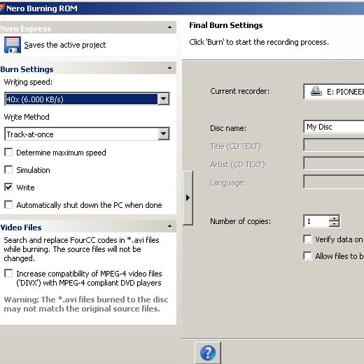

avisinos Δημοσ. 11 Φεβρουαρίου 2009 Μέλος Δημοσ. 11 Φεβρουαρίου 2009 Φίλε το nero ήταν το 8.3.6.0 Lite portable. Δεν τη φωτό που ανεβάζω ελπίζω να φαίνετε, κάτω αριστερά. Το αρχείο που δεν έπαιξε ήταν avi με codec ton xvid.Κανονικά αυτό το παίζει.
micos000 Δημοσ. 11 Φεβρουαρίου 2009 Δημοσ. 11 Φεβρουαρίου 2009 Αυτό δεν είναι κάτι φοβερό ή μοναδικό. Είναι απλά μια λειτουργία που ενσωμάτωσε το nero για αλλαγή του FourCC, δλδ του τρόπου με τον οποίο αναγνωρίζονται τα avi. Μπορείς να κατεβάσεις το Avi FourCC Changer. Ανοίγεις το προβληματικό avi, και το ορίζεις σαν DIV3 και είσαι έτοιμος.
