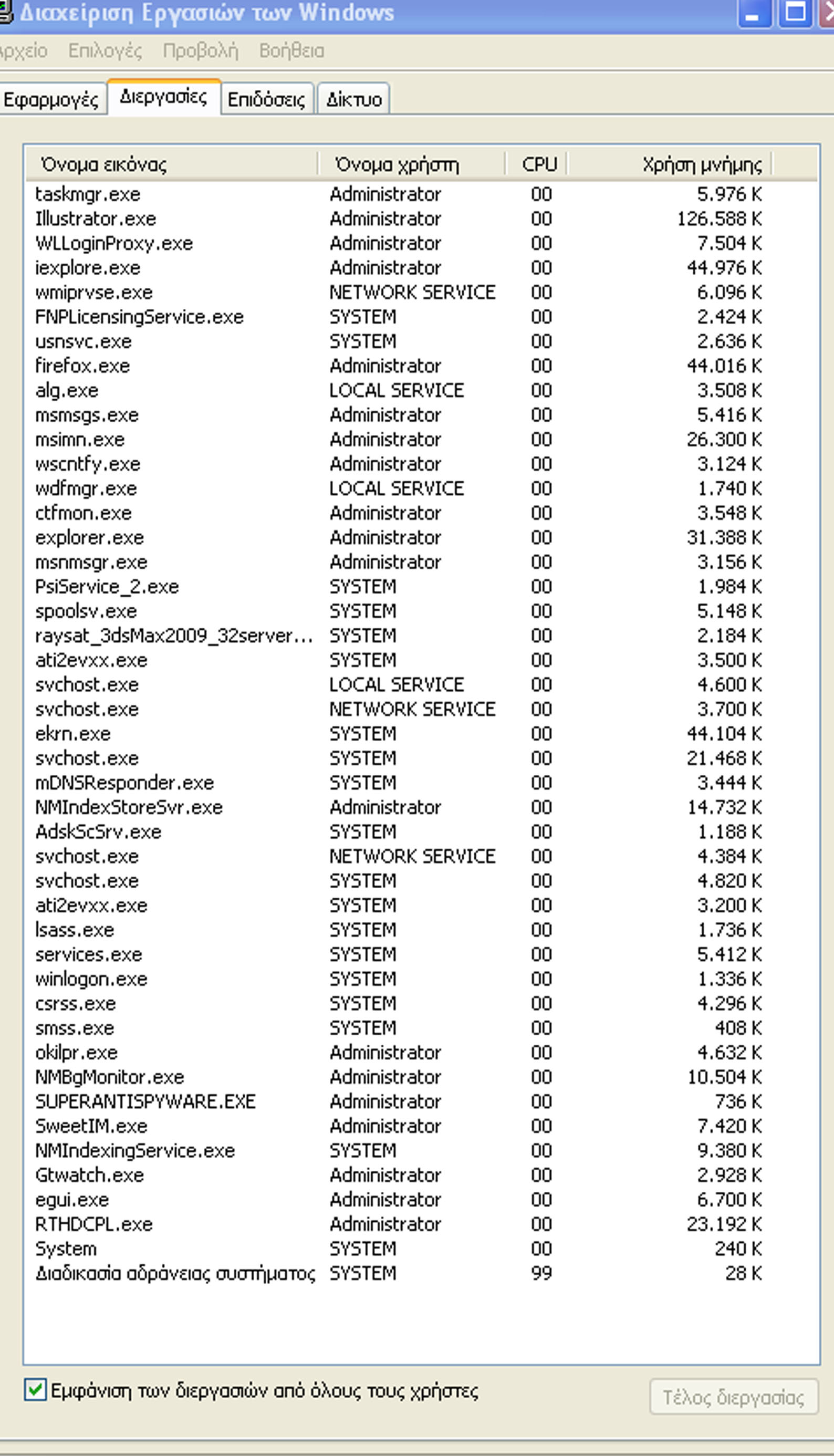

Mystrider Δημοσ. 6 Φεβρουαρίου 2009 Μέλος Δημοσ. 6 Φεβρουαρίου 2009 Αν θα μπορούσες να μου πείς και πώς να το κάνω αυτο θάμουν υπόχρεος. ( περι ενεργών connections & προγραμμάτων που τρέχουν ). Εβγαλα ενα screenshot τις εφαρμογές που τρέχουν, να υποθέσω όμως οτι αν τρέχει τέτοιο λογισμικό στον υπολογιστή μου δεν θα φένεται ενεργό συνεχώς αλλα όταν συνδέεται ο άλλος σωστά?
random Δημοσ. 6 Φεβρουαρίου 2009 Δημοσ. 6 Φεβρουαρίου 2009 ..αν τρέχει τέτοιο λογισμικό στον υπολογιστή μου δεν θα φένεται ενεργό συνεχώς αλλα όταν συνδέεται ο άλλος σωστά? κατα 99%, αυτα τα προγράμματα ειναι πάντα ενεργά -απο την εκκινηση του υπολογιστη- και περιμένουν την "κλήση" του επισκέπτη. αν ειναι προχωρημένη χακιά, μπορει να μην εμφανίζεται στα proccess του task manager , αλλα αυτο ειναι σπάνιο. το rdp των windows ειναι ενεργό, αλλα δεν μπορεις να το διαπιστώσεις απο τον task manager (πας στις ιδιοτητες υπολογιστη / απομακρυσμένη, και το βλεπεις εκεί αν ειναι τσεκαρισμένο). στην εικόνα που εβαλες, βλέπω καποια .exe που δεν αναγνωρίζω, αλλα τα περισσότερα θα ειναι καποια προγράμματα της δουλειάς σου. δεν μπορώ τώρα να τα ψάχνω ένα-ένα στο Google (κάνε το εσύ). Δινοντας το ονομα της διεργασίας, θα βρεις εύκολα, (στα πρωτα 4-5 αποτελέσματα), αν ειναι αθώα ή κακόβουλα προγράμματα. Για τις δύσκολες εξαιρέσεις (αυτα που κρύβονται απο τον task manager), πρεπει να εγκαταστήσεις ενα software firewall, που θα απαγορεύει καθε συνδεση στον υπολογιστή σου (εκτός απο οσα προγράμματα εγκρινεις εσύ, πχ. browser, mail, κλπ), ή/και κάνεις full scan με 2-3 αξιόπιστα antivirus (πχ nod32, avg, comodo, avast, κλπ. ) που να μπορουν να αναζητούν rootkits. Με ένα, δεν φτάνει, στο λέω απο δική μου εμπειρία. * Δεν σου λέω να εγκαταστήσεις ταυτόχρονα 3 antivirus και να τα έχεις συνέχεια ενεργά. Αυτό θα τον κάνει μπάχαλο τον υπολογιστή. απλά θα κάνεις ένα full scan όλων των δίσκων με κάθε ένα. Εγκαθιστας ένα, κανεις φουλ σκαν, και αν δεν βρει τίποτα... το απεγκαθιστας και βάζεις δευτερο. (ή κάνεις φουλ σκαν μεσα απο ενα bootable rescue cd). Ναι ειναι βαρετό, αλλα έτσι γίνεται η σωστή δουλειά.

PCharon Δημοσ. 6 Φεβρουαρίου 2009 Δημοσ. 6 Φεβρουαρίου 2009 Από τα παραπάνω processes δε βλέπω τίποτα απολύτως περίεργο. Βέβαια δεν φαίνονται οι θέσεις των αρχείων κι επίσης είναι εύκολα δυνατόν κάποια εφαρμογή να κρυφτεί από τον task manager των Windows, αλλά αυτό αφορά τα spyware και τους χαζο-ιούς κυρίως και όχι προγράμματα τύπου remote desktop. Κι επειδή φαντάζομαι πως το αφεντικό δεν είναι επ ουδενεί κάποιος "super hacker" ξεχνάμε παντελώς τα τρελά σενάρια και θα σου πω πως δεν τρέχει τίποτα, τουλάχιστον που να σε παρακολουθεί μέσα από το PC σου.
