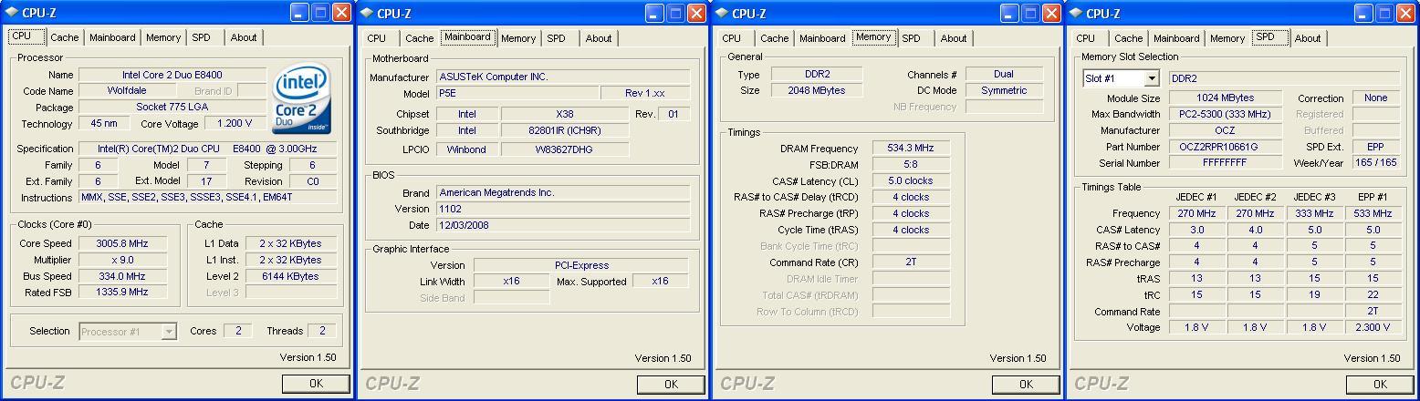

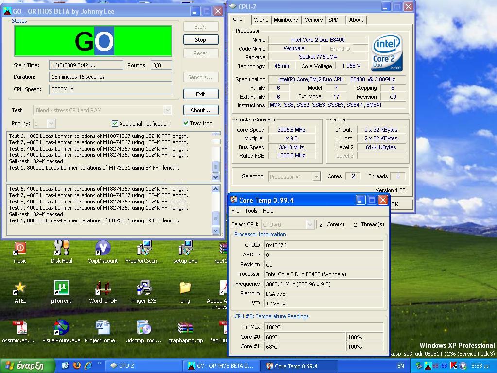

Zigardeli Δημοσ. 17 Φεβρουαρίου 2009 Δημοσ. 17 Φεβρουαρίου 2009 Guys, έχουμε εξελίξεις... όχι όμως όπως τις υπολογίζαμε... Τελικά ο pmanos πήρε την Xigmatek HDT-S1283 όπως πολλοί του προτείνατε (συμπεριλαμβανομένου και εμένα). Μαζί, πήραμε και 2 ανεμιστηράκια 120mm για να φτιάξουμε την ροή του αέρα στο κουτί του… Μετά από αρκετή ταλαιπωρία καταφέραμε να βάλουμε την ψύχτρα στον επεξεργαστή αφού πρώτα τον καθαρίσαμε καλά από την πάστα που είχε και βάλαμε την άσπρη που ήταν μέσα στο κουτί της ψύχτρας. Εδώ ξεκινάνε και τα περίεργα… Αντί να πέσουν οι θερμοκρασίες του επεξεργαστή όπως περιμέναμε, σε idle κατάσταση ήταν πάλι γύρω στους 50 βαθμούς, ενώ όταν του έβαλα το orthos (http://sp2004.fre3.com/beta/beta2.htm) και έκανα τεστ, οι θερμοκρασίες ανέβηκαν μέσα σε 15 περίπου δευτερόλεπτα στους 70 βαθμούς και συνέχιζε να ανεβαίνει… Μόλις το είδα αυτό φυσικά σταμάτησα αμέσως το τεστ και τοποθέτησα τους 2 120άριδες στο κουτί. Ο ένας μπήκε κάτω δεξιά για να βάζει αέρα στο κουτί και ο άλλος πάνω αριστερά για να τον βγάζει έξω (το γνωστό κόλπο δλδ). Επίσης το κουτί έχει και ένα 80άρι ανεμιστηράκι στο πλάι το οποίο χρησιμοποιείται και αυτό για να βάζει αέρα στο κουτί. Στην συνέχεια άλλαξα το VCore από Auto (το οποίο έδινε 1.200V, "Default Settings.JPG") σε 1.100 από το Bios (δίνει περίπου 1.056V και δουλεύει μια χαρά το PC, "Lowest VCore Full Load.JPG"). Αυτό βέβαια το έκανα σαν προσωρινή λύση (μιας και μετά από όλα αυτά ο επεξεργαστής ανεβάζει με το τεστ θερμοκρασίες μέχρι και 70 βαθμούς) για να μην καεί και να μπορεί (για την ώρα) να δουλέψει ο φίλος μου. Όταν άγγιζα τα Heatpipes της ψύχτρας, ήταν αρκετά παγωμένα και αφού έκλεισα το κουτί το πίσω ανεμιστηράκι έβγαζε παγωμένο αέρα ακόμα και όταν δούλευε το τεστ και ήταν στους 70 βαθμούς. Μετά από κανένα τέταρτο είχε παγώσει όλο το δωμάτιο εκτός από τον επεξεργαστή. Σκέφτηκα βέβαια μήπως δεν έχει κάτσει καλά η ψύχτρα και την έλεγξα, αλλά τα ίδια έκανε και η stock η οποία κουμπώνει και σχετικά εύκολα. Έψαξα λίγο στον internet και βρήκα ότι και πολλοί άλλοι έχουν παρόμοιο πρόβλημα και ότι μάλλον φταίει το Motherboard. Λύση όμως καμία… Το PC έχει τα εξής χαρακτηριστικά: CPU: Intel Core 2 Duo E8400 3.00GHz MB: Asus P5E (Bios 1102) PSU: Etasis 650W Gaming RAM: 2x1GB OCZ 1066MHz (Δεν θυμάμαι ποιο ακριβώς μοντέλο είναι. Μοιάζουν με αυτές http://www.e-shop.gr/show_per.phtml?id=PER.555341 και ίσως και να είναι οι ίδιες)
Moderators GeorgeMan Δημοσ. 17 Φεβρουαρίου 2009 Moderators Δημοσ. 17 Φεβρουαρίου 2009 Βγαλσιμο ψυκτρας και επανατοποθετηση. Μαλλον "παστωσατε" τη cpu με παστα... (δηλαδη βαλατε παρα πολυ). Εναλλακτικα μπορει να μην εχει πατησει/κουμπωσει καλα. Βεβαια προσπερνω τη περιπτωση προβληματικου DTS (digital thermal sensor) του Ε8400 με το δεδομενο οτι δουλευε πριν, οπως επισης και το faulty CPU temperature reading απο πλευρας μητρικης (για τον ιδιο ακριβως λογο). Αυτες οι temps ειναι αδικαιολογητα υψηλες ακομα και για το stock μουφα κομματακι αλουμινιου που αποκαλουν ψυκτρα.

Zigardeli Δημοσ. 17 Φεβρουαρίου 2009 Δημοσ. 17 Φεβρουαρίου 2009 “Βγαλσιμο ψυκτρας και επανατοποθετηση”: Δύσκολο αλλά θα το προσπαθήσουμε. “Μαλλον "παστωσατε" τη cpu με παστα...”: Όντως πρέπει να βάλαμε λίγο παραπάνω αλλά να έχει τόσο μεγάλη διαφορά στην θερμοκρασία;; “με το δεδομενο οτι δουλευε πριν”: Τι εννοείς δούλευε πρίν;; Ποτέ δεν είχαμε αξιόλογες θερμοκρασίες (π.χ. 40idle – 55 Full Load, και πάλι πολύ λεω).
Moderators GeorgeMan Δημοσ. 17 Φεβρουαρίου 2009 Moderators Δημοσ. 17 Φεβρουαρίου 2009 1)“Βγαλσιμο ψυκτρας και επανατοποθετηση”: Δύσκολο αλλά θα το προσπαθήσουμε.2)“Μαλλον "παστωσατε" τη cpu με παστα...”: Όντως πρέπει να βάλαμε λίγο παραπάνω αλλά να έχει τόσο μεγάλη διαφορά στην θερμοκρασία;; 3)“με το δεδομενο οτι δουλευε πριν”: Τι εννοείς δούλευε πρίν;; Ποτέ δεν είχαμε αξιόλογες θερμοκρασίες (π.χ. 40idle – 55 Full Load, και πάλι πολύ λεω). 1) Η μονη λυση. 2) Παιζει τεραστιο ρολο, οσο κι αν σου φαινεται παραξενο. Πρεπει να γινει ενα λεπτο στρωμα παστας στον επεξεργαστη, παχους οσο ενα χαρτι Α4, άντε 2 το πολυ! Οδηγιες εδω: http://www.arcticsilver.com/pdf/appinstruct/as5/ins_as5_intel_dual_wcap.pdf 3) Εννοω οτι οι θερμοκρασιες ηταν νορμαλ για "πριν" την αλλαγη ψυκτρας, αρα θεωρω οτι δεν εχει κολλημενο/λαθος καλιμπραρισμενο sensor ο επεξεργαστης (οπως ειχε γινει με πολλους 8400). Edit: Καληνυχτω
yiannis_1 Δημοσ. 17 Φεβρουαρίου 2009 Δημοσ. 17 Φεβρουαρίου 2009 Αποκλείεται να φτάει μόνο το πάστωμα για τόση διαφορά. Μάλλον δεν πατάνε όλα τα ποδαράκια σωστά. Kαι ενα να μην εχει κουμπώσει η ψύκτρα θα σηκώνεται σούζα και δε θα πατάει όλη την cpu. Βγάλτε την mobo απ το κουτί βάλτε την ψύκτρα απο την αρχή και μετά όλο μαζί πάλι μεσα. Στο θέμα της θερμοαγώγιμης οι xigmatek θέλουν εκτός απο την cpu με λεπτό στρώμα θερμοαγώγιμης να γεμίσεις και τα μικρά κενά των heatpipes με λίγη. Η ψύκτρα είναι φοβερή και 57-58 βαθμούς δίνει μόνο σε oced συνθήκες με πολύ ρευμα ακόμα και με πολύ μέτριο airflow και στο κουτί και στον ανεμιστήρα της. Καλύτερη και απο την V8 νομίζω!!! Επίσης τσεκάρεται μήπως μετά την τοποθέτηση της cpu κάνετε κανένα λάθος στα vcore Που δώσατε στο bios!!! Τις κόλλες που αφήνει πάνω το προστατευτικό σελοφάν της βάσης του κούλερ της καθαρίσατε με πανάκι και καθαρό οινόπνευμα???Γιατί προσωπικά μου πήρε πάνω απο τέταρτο να την αφαιρέσω όλη.
