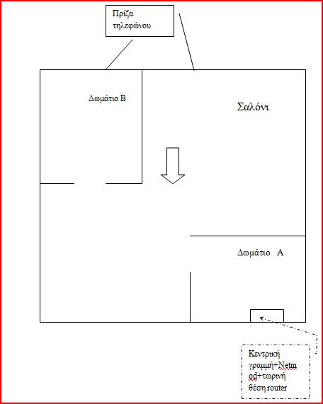

StavrosD Δημοσ. 4 Φεβρουαρίου 2009 Δημοσ. 4 Φεβρουαρίου 2009 Αν μπορείς κάνε ένα σκαρίφημα με τα δωμάτια και τις γραμμές που έχεις ήδη περάσει, και να φάινεται που έχεις το netmod, router και τηλέφωνο.
flik Δημοσ. 4 Φεβρουαρίου 2009 Μέλος Δημοσ. 4 Φεβρουαρίου 2009 Ορίστε περίπου πως είναι ο χώρος με τα δωμάτια. Splitter έχω πάρα πολλά οπότε δε μας νοιάζει. Εκεί που είναι το χοντρό βέλος, εκεί υπάρχει τηλέφωνο τώρα, συνδεδεμένο με τη πρίζα τηλεφώνου του σαλονιού. Στο βέλος, δηλαδή μαζί με το τηλέφωνο θέλω να μπει το ρουτερ. Αλλά να τραβούσε απο την ίδια τηλεφωνική πρίζα. Αν δεν γίνεται αυτό να πάει τουλάχιστον το ρουτερ στο δωμάτιο Β. Δεν θέλω απλά να τραβάω καλώδια απο το ένα δωμάτιο σε οποιοδήποτε άλλο. Γρίφος λοιπόν προς επίλυση
StavrosD Δημοσ. 4 Φεβρουαρίου 2009 Δημοσ. 4 Φεβρουαρίου 2009 Δυστυχώς με την συνδεσμολογία που θες δύσκολο. Το μόνο που μπορώ να προτείνω είναι να βάλεις εκεί που είναι το βέλος τα πάντα, δηλαδή netmod, router και τηλέφωνο.
flik Δημοσ. 4 Φεβρουαρίου 2009 Μέλος Δημοσ. 4 Φεβρουαρίου 2009 Ναι αλλά δεν παίζει ρόλο που είναι η κεντρική γραμμή στο δωμάτιο Α; Δηλαδή έχει βγαλμένα ο ηλεκτρολόγος απο τον τοίχο ένα καλώδιο που πάει στο εσωτερικό του netmod και άλλα δύο καλώδια απο τον τοίχο στις θύρες b1,b2 του netmod.
