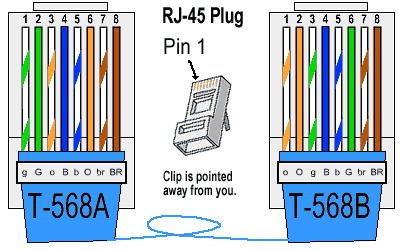

pournaras Δημοσ. 3 Φεβρουαρίου 2009 Δημοσ. 3 Φεβρουαρίου 2009 Οχι δε χρειαζονται και τα 8, μονο τα 4, και πιο αναλυτικα κοιτωντας την εικονα που εχω πιο κατω θελεις μονο τα 1,2,3,6. Οποτε στην "κεντρικη" πριζα (προφανως πλεον δεν θα μπει πριζα, αλλα ενα switch), στην επομενη της απο τη μια μερια, θα κρατησεις τα ζευγη του πορτοκαλι, και του πρασινου, και θα ενωσεις τα ζευγη του καφε και του μπλε, με τα ιδια του καλωδιου που παει στην τριτη πριζα στην οποια βεβαια, παλι θα πανε σε θεση 1,2,3,6, το οτι εχουν αλλο χρωμα, καταλαβαινεις, δεν εχει καμμια σημασια, η σειρα μετραει, ωστε οπως ειναι απο τη μια μερια να ειναι και απο την αλλη, straight κατασταση.
terry3146 Δημοσ. 3 Φεβρουαρίου 2009 Μέλος Δημοσ. 3 Φεβρουαρίου 2009 Ναι ναι καταλαβα... 1.στη φωτο δειχνεις συνδεση cross ομως ετσι???(απλα τα 1,2,3,6 ηθελες να μου δειξεις υποθετω) 2. Εκε που μου λες να ενωσω τα καλωδια, θα τα γυμνωσω κ θα τα στριψω μεταξυ τους ή δεν κανει?? 3. Ισχυει οτι θα εχω ταχυτητα μεχρι 100ΜΒιτ με τα 4 καλωδια??
pournaras Δημοσ. 3 Φεβρουαρίου 2009 Δημοσ. 3 Φεβρουαρίου 2009 1. Αν χρησιμοποιησεις τη συνδεσμολογια του ενος βυσματος (ειτε του πρωτου ειτε του δευτερου απο τη φωτογραφια, δεν εχει σημασια), και απο τις δυο μεριες ενος καλωδιου, εχεις ενα straight καλωδιο. Αν χρησιμοποιησεις το πρωτο βυσμα απο τη μια μερια ενος καλωδιου, και το δευτερο απο την αλλη, εχεις ενα cross over καλωδιο, (αλλαζει η διαταξη των 2 ζευγαριων που βρισκονται στα 1,2,3,6, τα αλλα μενουν ιδια, αφου ουτως η αλλως δεν χρησιμοποιουνται). 2. Η θεωρια λεει οτι δεν κανει να εχεις κομμενα και κολλημενα καλωδια κλπ. αλλα η πραξη δειχνει οτι οι απωλειες που θα εχεις δεν θα ειναι και τοσο σημαντικες (δεν θα τις καταλαβεις καν). Οποτε ναι, βρες ενα καλο τροπο να τα στριψεις μεταξυ τους και να τα μονωσεις. Αν βρεις και ενα κολητηρι, και τους ριξεις και λιγο καλαϊ, θα ειναι τελεια. 3. Ναι, μη σε αγχωνει, ετσι εχω ολο τοσ σπιτι, και τα αλλα 2 ζευγαρια τα χρησιμοποιω για να περναω τηλεφωνο (σιγα μην περναγα εξτρα καλωδια )
