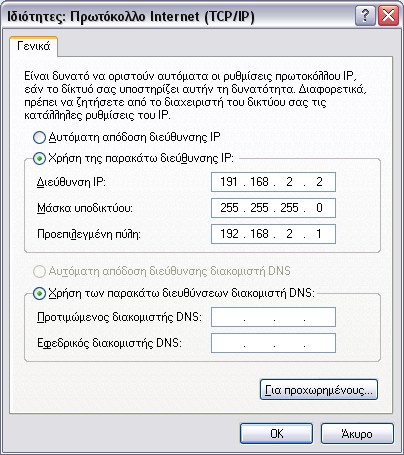

micos000 Δημοσ. 2 Φεβρουαρίου 2009 Δημοσ. 2 Φεβρουαρίου 2009 Πρώτα πρέπει να κάνεις την σύνδεση μέσω κάρτας δικτύου. Αν είναι απευθείας, χωρίς switch ενδιάμεσα, το καλώδιο πρέπει να είναι crossed (ανεστραμμένο). Αφού όμως λες ότι κάνεις ανταλλαγή αρχείων, τότε το έχεις ήδη συνδεμένο σωστά. Από τον 1ο (με το ασύρματο) πήγαινε έναρξη-εκτέλεση και δώσε cmd και άτα enter. Γράψε ipconfig /all και βρες την ip της τοπικής σύνδεσης (όχι της ασύρματης) και την μάσκα υποδικστύου. Σημείωσέ τες κάπου Μετά πρέπει να ορίσεις static ip και στο 2ο pc. Πήγαινε πίνακας ελέγχου-συνδέσεις δικτύου δεξί κλικ-ιδιότητες στην τοπική σύνδεση, Ιδιότητες στο TCP/IP και πάτα Χρήση της παρακάτω διεύθυνσης ΙΡ. Βάλε σαν ΙΡ την ΙΡ του 1ο ανεβάζοντας το τελευταίο νούμερο κατά 1. Αν είναι 192.168.2.10 κάνε την 192.168.2.11 MASK: βάλε την ίδια με τον 1ο Προεπιλεγμένη πύλη: την IP του 1ου pc Νομίζω έτσι θα δουλέψει. Έχω καιρό να το κάνω γιατί χρησιμοποιώ switch παντού για μοίρασμα ίντερνετ. Μια άλλη περίπτωση είναι να τρέξεις το οδηγό για σύνδεση στο ίντερνετ και να ορίσεις τον 1ο ότι μοιράζει αυτός το ίντερνετ και τον 2ο ότι συνδέεται στον 1ο. Αυτό δεν το έχω δοκιμάσει ποτέ, αλλά πρέπει να γίνεται. Τέλος, μπορείς να πάρει ο roomate σου ένα ασύρματο usb stick και να συνδεθεί απευθείας και να γλυτώσεις τον μπελά. 3η περίπτωση είναι να πάρεις ένα ασύρματο ρουτεράκι και να το συνδέσεις add-hock με την ασύρματη σύνδεση του γείτονα, ώστε να παίρνει από εκεί ίντερνετ και να το μοιράζει στα δωμάτια με καλώδια.
