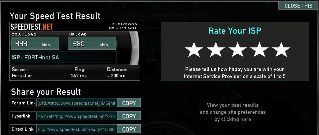

jvgrjohn Δημοσ. 21 Φεβρουαρίου 2009 Δημοσ. 21 Φεβρουαρίου 2009 :mad:Έλεγα πως έχω μεγάλη υπομονή, αλλά πλέον έχασα και εγώ την πίστη μου.Πιστεύω ότι δεν θα δω ποτέ πραγματικά γρήγορο internet με την Forthnet.Βδομάδα μπαίνει βδομάδα βγαίνει τα ίδια χάλια.Καμία εξέλιξη, καμία κίνηση από μέρους τους.Και αναβάθμιση firmware έκανα και ιδιαίτερα μαθήματα δικτύων μου έκανε ο poulinos (και τον ευχαριστώ πολύ για αυτό), αλλά η ταχύτητα παραμένει επιεικώς αισχρή.:mad:
poulinos Δημοσ. 21 Φεβρουαρίου 2009 Δημοσ. 21 Φεβρουαρίου 2009 mhn treχεις τετοια τεστ.παντα κατεβασμα απο γρηγορο site με καποιο download manager.οσο για τα μαθηματα οτι μπορουμε να βοηθησουμε εδω ειμαστε.
jvgrjohn Δημοσ. 21 Φεβρουαρίου 2009 Δημοσ. 21 Φεβρουαρίου 2009 Ναι κατέβασα το Εasy Configurator για το us robotics μεγέθους 58 mb περίπου και έκανε 1 ωρα και 14 λεπτά να κατέβει στα 11kb/s. Ήθελα να ήξερα μόνο για πόσους μήνες και για πόσα χρόνια ακόμα ΘΑ ΕΙΝΑΙ ΕΠΙΚΑΙΡΟ ΑΥΤΟ ΤΟ THREAD. Αυτό μόνο.
poulinos Δημοσ. 21 Φεβρουαρίου 2009 Δημοσ. 21 Φεβρουαρίου 2009 δινει γρηγορα το site?τα πιο γρηγορα site pantos einai http://www.ati.com http://www.apple.com http://www.nokia.com http://www.microsoft.com .το καλυτερο παντωs tis apple.kai παντα download manager και παντα με καλωδιο το τεστ.διοτι και η asus εδινε με 10 Kilobytes οταν κατεβαζα απο apple με 1,5 megabyte.για αυτο κανε δοκιμη απο καποιο αλλο site.mporei της usr να ειναι αργο ηδη.γενικα το λεο αυτο οχι μονο για τωρα.
