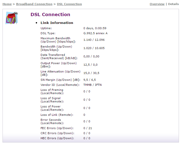

Μου την ανέβασαν την ταχύτητα αλλα βλέπω το sn margin ανεβοκατεβαίνει από μονο του η το πειράζουν.

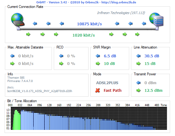

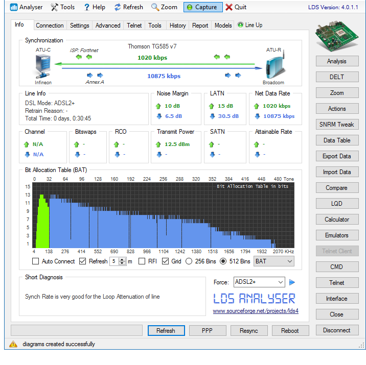

Από 8 με ένα refresh μερικές φορες μπορεί να πάει 11.
Έχω δοκιμάσει και με άλλο ρουτερ μου έβγαζε τα ίδια στατιστικά.
Επίσης έχω αλλάξει καλώδιο και πρίζα τηλεφώνου. Σήμερα αγόρασα και καινούριο σπλιττερ.
Τα στατιστικά όπως είναι τώρα
και μετά από ανανέωση
Το snr τώρα είναι στο 8.5. Λες να τους πω για 6?
Yes.εισαι σε siemens dslam οποτε απλα ζητας 6

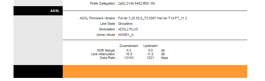

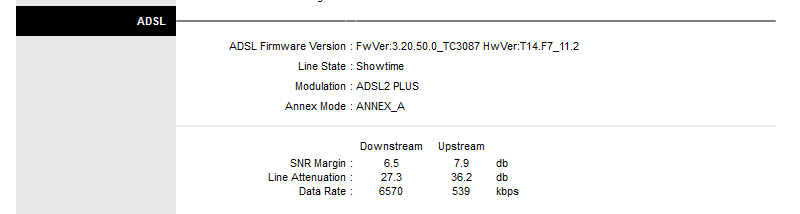

Τους πήρα τηλέφωνο και κατέβασαν το snr στο 6,5.
Το κουφό τις υπόθεσης είναι ότι η ταχύτητες παίζουν ανάλογα με τις ώρες.Δηλαδή από το μεσημέρι μέχρι τις 8-9 το βραδυ η ταχύτητα είναι στα 8 mbps,από της 10 μέχρι την επομενη μέρα το μεσημέρι είμαι στα 11.
Πριν από καμια ώρα ήμουν στα 8 και δες τα στατιστικά τώρα μετά από επανεκκίνηση του router.
