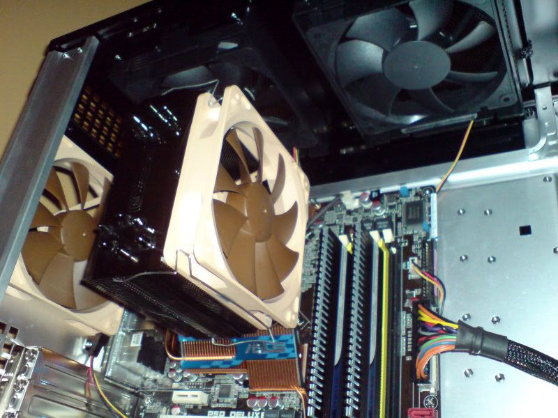

Dante80 Δημοσ. 29 Ιανουαρίου 2009 Δημοσ. 29 Ιανουαρίου 2009 --Οι nexus έχουν πολύ καλή χροιά σαν ανεμιστήρες, και είναι και αρκετά φθηνοί. Έχουν ένα μειονέκτημα όμως, το sleeve bearing τους που τους περιορίζει σε μερικές περιπτώσεις. Οι nexus, οι ARCTIC COOLING 12025, οι noiseblocker XL κτλ κτλ βασίζονται πάνω στον ίδιο ανεμιστήρα, έναν παλιό αλλά ποιοτικότατο 12αρη από την yate loon τον D12SL(SM)-12. Σε περίπτωση που δεν θέλεις να δώσεις τόσα λεφτά για τους s-flex, πάρε τους 2 πρώτους, είναι ποιοτικότατοι. --Oι noctua p12 και s12 είναι επίσης πολύ ποιοτικοί ανεμιστήρες, και ειδικά ο p12 είναι ίσως ο καλύτερος αναγκαίος συμβιβασμός μεταξύ θορύβου και απόδοσης για mainstream συστήματα. Αυτή την στιγμή έχω 2 στο gaming rig μου (οι επάνω είναι s-flex 800αρηδες)... Αλλά έχουν 2 μειονεκτήματα για το σύστημά που ΕΣΥ θέλεις να στήσεις. Το πρώτο είναι η μεγάλη τιμή, και το δεύτερο είναι πως στο undervolting που χρειάζεται για να γίνουν αθόρυβοι χάνουν μεγάλο τμήμα του airflow τους. Eπίσης, υπάρχουν 2 σκαλοπάτια στα οποία δημιουργούν θόρυβο σπηλαίωσης, στα 10.5v και 9v (αναφέρομαι στους p12). Γενικά μιλώντας, η λύση των s-flex 1600rpm πάνω σε controller σου δίνει το μεγαλύτερο εύρος ποιοτικής λειτουργίας. Απλά στήνεις το σύστημα και ορίζεις τον θόρυβο του με 2 κουμπιά. Έτσι στις ηχογραφήσεις θα έχεις σχεδόν εντελώς αθόρυβο rig, και τον υπόλοιπο καιρό θα ελέγχεις τον θόρυβο για να μην σε ενοχλεί και ταυτόχρονα να μην ανεβαίνουν οι θερμοκρασίες στα υποσυστήματά σου. Το άριστο undervolting του 1600s-flex σου δίνει αυτή ακριβώς την δυνατότητα. --Τροφοδοτικό, αυτό στα 425 είναι και μεγάλο για σένα θα έλεγα. Μην το φοβάσαι καθόλου. --Ο τριπύρηνος είναι λίγο mixed bag, προσωπικά θα διάλεγα ανάμεσα στο phenom II και τον athlon 5050. Υπάρχει και ένας τετραπύρηνος χαμηλής κατανάλωσης από AMD (ο 9150) αλλά η τιμή του είναι αρκετά τσουχτερή για αυτά που προγματικά προσφέρει... --Για τον δίσκο, την στιγμή που θα μείνεις σε έναν, απλά κρέμασε τον αφού αφαιρέσεις το κάτω HDD cage του 532. Τέλος θόρυβος.
