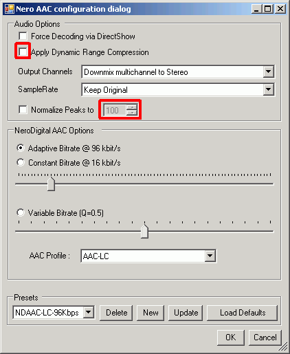

parsifal Δημοσ. 27 Ιανουαρίου 2009 Δημοσ. 27 Ιανουαρίου 2009 Για το DRC, το default απ' ο,τι βλέπω σε εμένα είναι το disabled. Και αν ακόμη το ενεργοποιήσεις, η default τιμή είναι 100, όχι 1: [ATTACH]15452[/ATTACH] Προσωπικά, δεν το χρησιμοποιώ στα encodes μου. Θέλω η δυναμική περιοχή του ηχητικού αποτελέσματος να είναι ίδια με αυτή του DVD.
