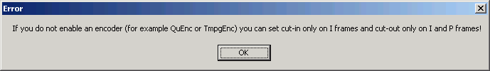

parsifal Δημοσ. 28 Ιανουαρίου 2009 Δημοσ. 28 Ιανουαρίου 2009 Μήπως όταν όριζες το frame (καρέ) αρχής και τέλους για το τμήμα που ήθελες να κόψεις, το πρόγραμμα σου εμφάνισε την παρακάτω προειδοποίηση; [ATTACH]15467[/ATTACH] Αν ναι, σημαίνει ότι δεν τήρησες αυτά που γράφω στην Εισαγωγή του άρθρου: [...] όταν κόβουμε video που έχουν συμπιεστεί με MPEG-τάδε, πρέπει το τμήμα να αρχίζει από I-Frame. [...] αν το video που κόβουμε χρησιμοποιεί B-Frames, πρέπει το τμήμα να τελειώνει σε P-Frame και όχι σε B.
parsifal Δημοσ. 28 Ιανουαρίου 2009 Δημοσ. 28 Ιανουαρίου 2009 Μήπως όταν όριζες το frame (καρέ) αρχής και τέλους για το τμήμα που ήθελες να κόψεις, το πρόγραμμα σου εμφάνισε την παρακάτω προειδοποίηση; Αν ναι, σημαίνει ότι δεν τήρησες αυτά που γράφω στην Εισαγωγή του άρθρου: [...] όταν κόβουμε video που έχουν συμπιεστεί με MPEG-τάδε, πρέπει το τμήμα να αρχίζει από I-Frame. [...] αν το video που κόβουμε χρησιμοποιεί B-Frames, πρέπει το τμήμα να τελειώνει σε P-Frame και όχι σε B.
paylospaylidis Δημοσ. 28 Ιανουαρίου 2009 Μέλος Δημοσ. 28 Ιανουαρίου 2009 Μήπως όταν όριζες το frame (καρέ) αρχής και τέλους για το τμήμα που ήθελες να κόψεις, το πρόγραμμα σου εμφάνισε την παρακάτω προειδοποίηση; [ATTACH]15467[/ATTACH] Αν ναι, σημαίνει ότι δεν τήρησες αυτά που γράφω στην Εισαγωγή του άρθρου: stream type - MPEG2 program profile - main@main frame size - 352x576 as[pect ratio - 4:3 frame rate - 25000000 video type - pal frame type - inteplaced track 1 - audio Αυτα ειναι τα στοιχεια μετα απο την επεξεργασια του DGIndex. Ξαναδιαβασα και την εισαγωγη.Παιζοντας το βιντεο μου δειχνη και τα 3 ειδη των frame και Ι και Ρ και Β. Το μηνυμα λαθους που λες δεν το εχω δη αλλα καθε φορα που δεν ειναι το καταλληλο frame εχει προειδοποιητικη ενδειξει. να σου περιγραψω λιγο πως το εχω καταλαβει γιατι νομιζω πωσ εδω κανω το λαθος. Παιζωντας το βιντεο εκει που θελω να αφαιρεσω το σταματαω αν εχει την ενδειξη λαθους στο μπουτον 6 το παω λιγο μπροστα η πισω μεχρι το καταλληλο σημειο και παταω το in και το ιδιο για να ορισω το τελος του αποσπομενου κοματιου το σταματαω και παταω το out οτι ακριβως λες κι εσυ. Δηλαδη το γκρουπ απο τα κουμπια 8 ενιοτε δεν το χρησιμοποιο. Και συνεχιζω τους πειραματισμους Εχουμε οριση την αρχη ενος αποσπομενου κοματιου και ξεκιναμε με Ιframe στο τελος του κοματιου επιλεγουμε B frame αυτ ομως δεν ειναι και η αρχη του επομενου μη αποσπομενου μερους; η εφοσων αποσποντας το B frame η αρχη του επομενου θα ειναι Ι? τα λεω καλα η; τωρα που βλεπω πως υπαρχουν και τα 3 τι κανω; Κατι κατι δεν εχω καταλαβει και θα ειναι μπροστα μου και δεν το βλεπω -----Προστέθηκε 28/1/2009 στις 09 : 57 : 42----- stream type - MPEG2 programprofile - main@main frame size - 352x576 as[pect ratio - 4:3 frame rate - 25000000 video type - pal frame type - inteplaced track 1 - audio Αυτα ειναι τα στοιχεια μετα απο την επεξεργασια του DGIndex. Ξαναδιαβασα και την εισαγωγη.Παιζοντας το βιντεο μου δειχνη και τα 3 ειδη των frame και Ι και Ρ και Β. Το μηνυμα λαθους που λες δεν το εχω δη αλλα καθε φορα που δεν ειναι το καταλληλο frame εχει προειδοποιητικη ενδειξει. να σου περιγραψω λιγο πως το εχω καταλαβει γιατι νομιζω πωσ εδω κανω το λαθος. Παιζωντας το βιντεο εκει που θελω να αφαιρεσω το σταματαω αν εχει την ενδειξη λαθους στο μπουτον 6 το παω λιγο μπροστα η πισω μεχρι το καταλληλο σημειο και παταω το in και το ιδιο για να ορισω το τελος του αποσπομενου κοματιου το σταματαω και παταω το out οτι ακριβως λες κι εσυ. Δηλαδη το γκρουπ απο τα κουμπια 8 ενιοτε δεν το χρησιμοποιο. Και συνεχιζω τους πειραματισμους Εχουμε οριση την αρχη ενος αποσπομενου κοματιου και ξεκιναμε με Ιframe στο τελος του κοματιου επιλεγουμε B frame αυτ ομως δεν ειναι και η αρχη του επομενου μη αποσπομενου μερους; η εφοσων αποσποντας το B frame η αρχη του επομενου θα ειναι Ι? τα λεω καλα η; τωρα που βλεπω πως υπαρχουν και τα 3 τι κανω; Κατι κατι δεν εχω καταλαβει και θα ειναι μπροστα μου και δεν το βλεπω παρατηρω οτι οταν σταματαω το βιντεο και βρισκεται σε frame P αναβει κοκκινο στο κουμπι in οταν ειναι στο Β αναβουν και τα δυο in και out και οταν βρισκετε στο Ι κανενα
parsifal Δημοσ. 28 Ιανουαρίου 2009 Δημοσ. 28 Ιανουαρίου 2009 Εχουμε οριση την αρχη ενος αποσπομενου κοματιου και ξεκιναμε με Ιframe στο τελος του κοματιου επιλεγουμε B frame αυτ ομως δεν ειναι και η αρχη του επομενου μη αποσπομενου μερους; η εφοσων αποσποντας το B frame η αρχη του επομενου θα ειναι Ι? τα λεω καλα η; τωρα που βλεπω πως υπαρχουν και τα 3 τι κανω; Κατι κατι δεν εχω καταλαβει και θα ειναι μπροστα μου και δεν το βλεπω Στο τέλος του κομματιού, επιλέγουμε P frame, όχι B!

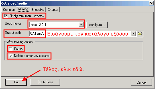

parsifal Δημοσ. 30 Ιανουαρίου 2009 Δημοσ. 30 Ιανουαρίου 2009 Δοκίμασε σε παρακαλώ ακόμη μία φορά με τις παρακάτω ρυθμίσεις, όπου έχω κυκλωμένο με κόκκινο χρώμα. Νομίζω πως θα έχεις αποτέλεσμα αυτήν την φορά. Βασικά, και τώρα είχες, απλά το αρχείο που θες γράφτηκε σε άλλον κατάλογο από αυτόν που νομίζεις (στον κατάλογο του Windows user profile σου): Για τις υπόλοιπες ερωτήσεις, άνοιξε ένα νέο θέμα στην κατάλληλη ενότητα του Insomnia (Αναβαθμίσεις).
