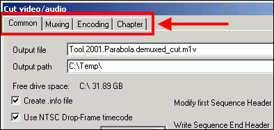

parsifal Δημοσ. 27 Ιανουαρίου 2009 Δημοσ. 27 Ιανουαρίου 2009 Φτανω λοιπον στην τελευταια ενεργεια κοβω ραβω (μονο εκοψα ) και εβγαλε την μια απο τις δυο καρτελες που δειχνετε στο τελος. Σε αυτη την προτελευταια δεν εκανα και πολα πολα πατησα το cut και δεν μου εβγαλε αλλη καρτελα. Οι δύο τελευταίες εικόνες είναι στιγμιότυπα του ίδιου παραθύρου διαλόγου. Αυτό το παράθυρο έχει τέσσερις καρτέλες (tabs). Common, Muxing, Encoding, Chapter: Τις εναλλάσσεις, κάνοντας απλά κλικ πάνω τους. Πριν να πατήσεις το κουμπί Cut στο κάτω μέρος του παραθύρου. Οι ρυθμίσεις που πρέπει να γίνουν επισημαίνονται στις εικόνες (κυκλωμένες με μπλε χρώμα) και αφορούν μόνο τις δύο πρώτες καρτέλες (Common, Muxing).
paylospaylidis Δημοσ. 27 Ιανουαρίου 2009 Μέλος Δημοσ. 27 Ιανουαρίου 2009 Οι δύο τελευταίες εικόνες είναι στιγμιότυπα του ίδιου παραθύρου διαλόγου. Αυτό το παράθυρο έχει τέσσερις καρτέλες (tabs). Common, Muxing, Encoding, Chapter: [ATTACH]15436[/ATTACH] Τις εναλλάσσεις, κάνοντας απλά κλικ πάνω τους. Πριν να πατήσεις το κουμπί Cut στο κάτω μέρος του παραθύρου. Οι ρυθμίσεις που πρέπει να γίνουν επισημαίνονται στις εικόνες (κυκλωμένες με μπλε χρώμα) και αφορούν μόνο τις δύο πρώτες καρτέλες (Common, Muxing). εδω ταιριαζη αυτο που λεμε Ααααα αυτο ηταν? Παρ ολα kατι ακομη κανω λαθος. Στην καρτελα muxing η επικεφαλιδα ειναι used muxer kαι οι επιλογες 1)mplex 2) imag MPG-muxer 1.3 3) mplex 2.2.4 στις οδηγιες εχει MPEG-2 target δεν ξερω αν αυτο σημαινη οτι κατι δεν εχω κανει καλα προηγουμενος. Θα τα κανω και παλι απο την αρχη και αν δεν ενοχλω θα σου γραψω οτι προκυψη. καλο απογευμα

parsifal Δημοσ. 27 Ιανουαρίου 2009 Δημοσ. 27 Ιανουαρίου 2009 Δες λίγο καλύτερα τις επιλογές. Οι ρυθμίσεις MPEG-2 target και Used muxer είναι ξεχωριστές. Στην πρώτη επιλέγεις DVD και τη δεύτερη δεν την κύκλωσα με μπλε χρώμα, γιατί αν δεν την έχει πειράξει κάποιος θα είναι σωστή η default (εξ ορισμού) που υποθέτει το πρόγραμμα, δηλαδή mplex:

paylospaylidis Δημοσ. 28 Ιανουαρίου 2009 Μέλος Δημοσ. 28 Ιανουαρίου 2009 Δες λίγο καλύτερα τις επιλογές. Οι ρυθμίσεις MPEG-2 target και Used muxer είναι ξεχωριστές. Στην πρώτη επιλέγεις DVD και τη δεύτερη δεν την κύκλωσα με μπλε χρώμα, γιατί αν δεν την έχει πειράξει κάποιος θα είναι σωστή η default (εξ ορισμού) που υποθέτει το πρόγραμμα, δηλαδή mplex: Τωρα που το παρατηρω πιο προσεκτικα βλεπω πως σ εμενα στην καρτελα muxing δεν εχει τρια παραθυρακια να τα πω; εχει δυο η επιλογη MPEG-2target δεν υπαρχη. Δεν στο περιεγραψα σωστα εχθες αντι να σου πω οτι δεν υπαρχη ειπα οτι γραφη αυτο που λεει η πιο κατω καρτελα. Ολα τα αλλα ειναι ιδια το εχω τσεκαρι πολες φορες για να μην σε απασχολω ασκοπα.

parsifal Δημοσ. 28 Ιανουαρίου 2009 Δημοσ. 28 Ιανουαρίου 2009 Έχεις απόλυτο δίκιο. Μόλις εγκατέστησα την τελευταία διαθέσιμη έκδοση για να τσεκάρω ο ίδιος και όντως, έχουν αλλάξει οι ρυθμίσεις σε σχέση με αυτές που φαίνονται στα screenshots. Δικαιολογημένα μπερδεύτηκες. Θα πρέπει να ενημερωθεί σχετικά το άρθρο. Προς το παρόν, όσον αφορά την καρτέλα Muxing: Στο πεδίο User muxer διαλέγεις τη δεύτερη επιλογή: mplex 2.2.4. Στο από κάτω πεδίο (Output path) εισάγεις τον κατάλογο όπου θες να αποθηκευτεί το τελικό αποτέλεσμα.

paylospaylidis Δημοσ. 28 Ιανουαρίου 2009 Μέλος Δημοσ. 28 Ιανουαρίου 2009 Έχεις απόλυτο δίκιο. Μόλις εγκατέστησα την τελευταία διαθέσιμη έκδοση για να τσεκάρω ο ίδιος και όντως, έχουν αλλάξει οι ρυθμίσεις σε σχέση με αυτές που φαίνονται στα screenshots. Δικαιολογημένα μπερδεύτηκες. Θα πρέπει να ενημερωθεί σχετικά το άρθρο. Προς το παρόν, όσον αφορά την καρτέλα Muxing: Στο πεδίο User muxer διαλέγεις τη δεύτερη επιλογή: mplex 2.2.4. Στο από κάτω πεδίο (Output path) εισάγεις τον κατάλογο όπου θες να αποθηκευτεί το τελικό αποτέλεσμα. Τωρα λεει no encoder defined or configured τι κανω παλι λαθος? Φιλε μου αν βαρεθηκες να μου απαντας δε θα σε παρεξηγησω. Ισα ισα με βοηθεισες τοσο -----Προστέθηκε 28/1/2009 στις 01 : 15 : 09----- Τωρα λεει no encoder defined or configured τι κανω παλι λαθος? Φιλε μου αν βαρεθηκες να μου απαντας δε θα σε παρεξηγησω. Ισα ισα με βοηθεισες τοσο και σε αλλη προσπαθεια (παλι τα ιδια εκανα) μου εβγαλε δυο παραθυρα το ενα mplex ouyput εχει μια μπλε οθονη και δεν ακουει καμια εντολη και το αλλο progress info εχει ενα χρονομετρο?
