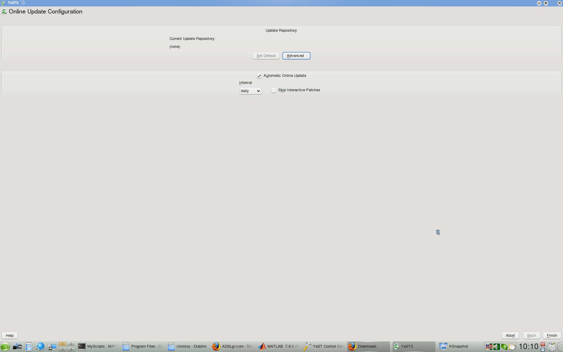

cumulus Δημοσ. 23 Ιανουαρίου 2009 Δημοσ. 23 Ιανουαρίου 2009 Δεν μπορω να κανω αυτοματο update σε suse.Αν τρεξω το online update configuration βλεπω οτι δεν υπαρχει καποιο repository για update οπως φαινεται και στην photo.
empement Δημοσ. 23 Ιανουαρίου 2009 Δημοσ. 23 Ιανουαρίου 2009 Έχω την υποψία πως για κάποιο λόγο έχεις απενεργοποιημένα όλα τα repositories ή μόνο το update repository. Άνοιξε το konsole, δώσε: >su -c 'zypper ref' και γράψε τι σου βγάζει.
cumulus Δημοσ. 23 Ιανουαρίου 2009 Μέλος Δημοσ. 23 Ιανουαρίου 2009 Έχω την υποψία πως για κάποιο λόγο έχεις απενεργοποιημένα όλα τα repositories ή μόνο το update repository.Άνοιξε το konsole, δώσε: >su -c 'zypper ref' και γράψε τι σου βγάζει. Repository 'KDE:KDE4:STABLE:Desktop' is up to date. Repository 'Packman-RPMs' is up to date. Repository 'nvidia' is up to date. Repository 'Main Update Repository' is up to date. Repository 'openSUSE_11.0' is up to date. Repository 'openSUSE_11.1' is up to date. Repository 'openSUSE_11.1' is up to date. Repository 'openSUSE_Factory' is up to date. Repository 'video lan' is up to date. All repositories have been refreshed. Ολα ειναι ενεργοποιημενα και απο ειδα στο φορουμ της suse υπαρχει προβλημα στην εκδοση 11.1
