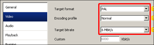

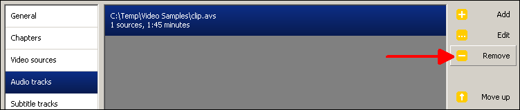

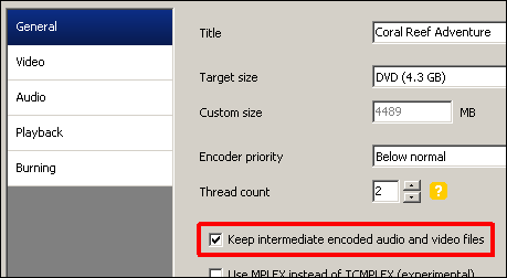

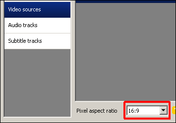

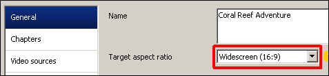

parsifal Δημοσ. 23 Ιανουαρίου 2009 Δημοσ. 23 Ιανουαρίου 2009 Ωραία λοιπόν. Είχα κάνει παλιότερα μία προεργασία με την 1080p εκδοχή της "open source" ταινίας Elephants Dream, αλλά εδώ ενδιαφέρει περισσότερο "real life footage" και όχι samples από CG υλικό, οπότε την απέρριψα. Η Microsoft δίνει μερικά υψηλής ποιότητας clips (WMV-HD) σε αυτήν τη διεύθυνση. Από αυτά, διάλεξα και κατέβασα το Coral Reef Adventure (IMAX) trailer. Το αρχείο είναι σε μορφή EXE (WinZip SFX archive) και αφού το κατεβάσουμε και το τρέξουμε, θα καταλήξουμε με ένα WMV μεγέθους 102ΜΒ και playtime 1m45s. Αναπαράγοντας το clip σε έναν DirectShow-based player βλέπουμε πως παρ' ο,τι η ανάλυσή του είναι 1440x1080, έχει display aspect ratio 16:9 και επομένως το κάθε καρέ αναπτύσσεται σε 1920x1080 για να προβληθεί. Για να συνεχίσουμε, θα χρειαστεί να εγκαταστήσουμε τα παρακάτω free/open source προγράμματα: Την τελευταία stable έκδοση του Avisynth 2.5 Την τελευταία official έκδοση του ffdshow-tryouts. Μετά την εγκατάσταση, ανοίγουμε το configuration panel του (Start > Programs > ffdshow > Video decoder configuration), κλικ στη στήλη Codecs αριστερά και αλλάζουμε δεξιά την τιμή του format Raw video από disabled σε YV12. Αυτό γίνεται για να αναλαμβάνει ο ffdshow όποτε χρειάζεται την αποκωδικοποίηση του output που παίρνουμε από Avisynth, καθώς τα Windows δεν ενσωματώνουν κανέναν codec που να μπορεί να χειριστεί raw video με YV12 colourspace To πρόγραμμα DVD Flick, το οποίο θα τροφοδοτήσουμε με ένα Avisynth script που θα φτιάξουμε για το τελικό encode σε DVD Ξεκινάμε, φτιάχνοντας ένα απλό σκριπτάκι Avisynth που ανοίγει μέσω DirectShow το WMV clip μας: Ανοίγουμε το Notepad και γράφουμε μία εντολή με την παρακάτω μορφή: >DirectShowSource("DRIVE:\PATH_TO_WMV\Coral_Reef_Adventure_1080.wmv") Προφανώς, το path που φαίνεται θα ποικίλει στον καθένα. Π.χ. στην περίπτωσή μου ήταν: >DirectShowSource("C:\Temp\Video Samples\Coral_Reef_Adventure_1080.wmv") Το σώζουμε στον ίδιο κατάλογο με το WMV και με κατάληξη .avs, π.χ. clip.avs. Επιβεβαιώνουμε ότι το Avisynth λειτουργεί σωστά ανοίγοντας το AVS αρχείο με έναν DirectShow-based player, π.χ. τον Media Player Classic. Θα παρατηρήσουμε ότι το video που προβάλλεται έχει διαστάσεις 1440x1080. Αυτό συμβαίνει γιατί το raw video που βγάζει το Avisynth στην έξοδό του και παραλαμβάνεται από τον player δεν κουβαλάει κάποια aspect ratio πληροφορία, οπότε προβάλλεται by default με 1:1 ratio. Εκκινούμε το DVD Flick. Στο κάτω μέρος του παραθύρου, εισάγουμε τον Project destination folder, π.χ. C:\Temp\Video Samples\DVD. Κλικ στο κουμπί Project settings και κάνουμε τις εξής ρυθμίσεις: Κλικ στο κουμπί Accept, μετά κλικ στα δεξιά το κουμπί Add title..., επιλέγουμε το αρχείο clip_final.avs, κλικ το κουμπί Edit title..., κάνουμε τις εξής ρυθμίσεις: ...και κλικ στο Accept. Τελειώσαμε με τις ρυθμίσεις. Στο πάνω μέρος του παραθύρου, κάνουμε κλικ στο κουμπί Create DVD και περιμένουμε. Ενδεικτικός χρόνος σε PC με Athlon X2 5000+: 2m22s Όταν τελειώσει η κωδικοποίηση, στον κατάλογο που ορίσαμε θα υπάρχουν κάμποσα αρχεία εργασίας που δημιούργησε το DVD Flick. Αυτό που μας ενδιαφέρει είναι το title0.mpg, ένα MPEG-PS αρχείο η αναπαραγωγή του οποίου δίνει οπτικό αποτέλεσμα ίδιο ακριβώς με αυτό που θα παίρναμε αν καίγαμε τον υποκατάλογο VIDEO_TS σε DVD. Και τώρα που στρώθηκε το γήπεδο, let's play ball! Προτείνετε # frame για παρακολούθηση.
dazeman Δημοσ. 24 Ιανουαρίου 2009 Δημοσ. 24 Ιανουαρίου 2009 Δηλαδή άν κατάλαβα καλά παίρνουμε ένα 1920Χ1080 το κατεβάζουμε στο 720Χ576 με συγκεκριμμένο bitrate και κατόπιν με το ffdshow θα το κάνουμε upscaling ξανά στα 1920 ;
