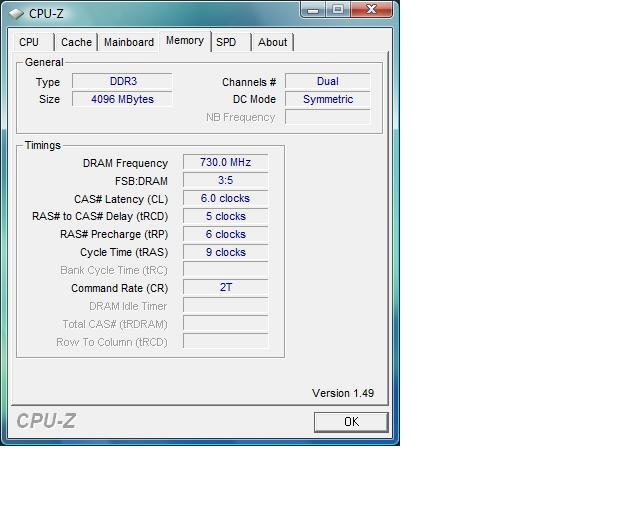

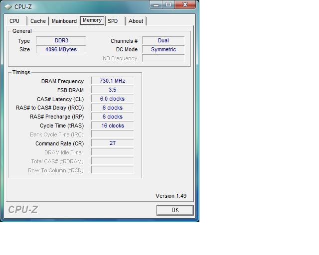

1000 Δημοσ. 19 Ιανουαρίου 2009 Μέλος Δημοσ. 19 Ιανουαρίου 2009 Ρίξτε μια ματιά σε αυτό το χρονισμό και πείτε μου τη γνώμη σας. Καλός ή κακός; (αν έχει κάτι στραβό κάντε ένα κόπο να εξηγήστε το λόγο)
freestyoler93 Δημοσ. 19 Ιανουαρίου 2009 Δημοσ. 19 Ιανουαρίου 2009 1600 mhz ειναι οι ραμ σου ετσι?ανεβαζε σιγα σιγα..πηγαινε 1650 και τεσταρε με occt μονο τις ραμ..timings βαλε για σιγουρια 9-9-9-24 και οταν βρεις τον τελικο χρονισμο των ραμ αρχισε να κατεβαζεις..
1000 Δημοσ. 19 Ιανουαρίου 2009 Μέλος Δημοσ. 19 Ιανουαρίου 2009 1600 mhz ειναι οι ραμ σου ετσι?ανεβαζε σιγα σιγα..πηγαινε 1650 και τεσταρε με occt μονο τις ραμ..timings βαλε για σιγουρια 9-9-9-24 και οταν βρεις τον τελικο χρονισμο των ραμ αρχισε να κατεβαζεις..Βασικά μετά τα 1461MHZ που είμαι τώρα έχω άλλη μια επιλογή για 1752MHz αλλά δεν ανεβαίνει με τίποτα. Οπότε το μόνο που μπορώ να κάνω για την ώρα είναι να βελτιώσω τα timing's. Αυτό που δε γνωρίζω όμως είναι αν υπάρχει σε αυτό το θέμα συγκεκριμένος κανόνας ή απλά είναι όπου τα πετύχουμε. Δηλ. 5-5-5-15 , 6-6-6-16, 7-7-7-20 ή απλά όπως κάτσει καλύτερα; 6-5-6-9 πχ.
EliasKir Δημοσ. 19 Ιανουαρίου 2009 Δημοσ. 19 Ιανουαρίου 2009 Ναι, δεν χρειαζεται τα τρια πρωτα να ειναι παντα ιδια. Αν καταλαβα καλα εχεις 430+ fsb ετσι? Δυστυχως ο 8αρης πολλαπλασιαστης δεν θα σε αφησει για πολλα. Αν αλλαξεις strap, τι επιλογες σου δινει?
1000 Δημοσ. 19 Ιανουαρίου 2009 Μέλος Δημοσ. 19 Ιανουαρίου 2009 Ναι, δεν χρειαζεται τα τρια πρωτα να ειναι παντα ιδια.Αν καταλαβα καλα εχεις 430+ fsb ετσι? Δυστυχως ο 8αρης πολλαπλασιστης δεν θα σε αφησει για πολλα. Αν αλλαξεις strap, τι επιλογες σου δινει? 8χ438 το δουλεύω. (μετά αρχίζει και κολλάει ότι και αν του κάνω)Τι εννοείς λέγοντας strap;
