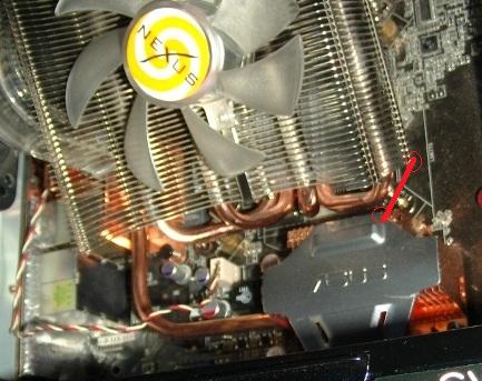

1000 Δημοσ. 16 Ιανουαρίου 2009 Δημοσ. 16 Ιανουαρίου 2009 Εγώ με Asus P5E3 εχω βάλει αυτό και χωράει μια χαρά. Νομίζω πως θα ταιριάζει και σε εσένα. http://www.insomnia.gr/forum/showthread.php?t=289219

1000 Δημοσ. 16 Ιανουαρίου 2009 Δημοσ. 16 Ιανουαρίου 2009 Αυτη θελει βαση και απο οτι ειδα επειδη ειναι σταυρωτη και οχι υπερυψωμενη θα εμποδιζεται απο τα πυκνωτακια αμα δεις ... Παραθετω μια photo να γινω λιγο πιο κατατοπιστικος H βάση μπαίνει στο πίσω μέρος του mb και με αυτό το τρόπο σφίγγει τη ψύκτρα πάνω στον επεξεργαστή με βίδες. Η ψύκτρα θα έλεγα πως είναι αρκετά υπερυψωμένη για να βρει επάνω σε οποιοδήποτε εξάρτημα. Στη φωτογραφία βλέπεις το πιο χαμηλό της σημείο, το οποίο είναι στο ίδιο ύψος με το επάνω μέρος της ψύκτρας του chipset.
