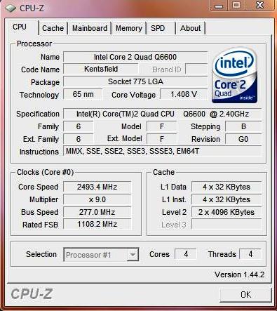

dmtrskrk Δημοσ. 29 Δεκεμβρίου 2008 Δημοσ. 29 Δεκεμβρίου 2008 Απο περιεργια ετρεξα prime95 και σε foul load εχω 72 celcious (core temp) ....με στοκ ψυκτρα στα 2.5ghz(277 χ 9) ...Να παω σε καινουρια ψυκτρα ή ειναι μια χαρα και ετσι;;;;Προς το παρον μεχρι να παρω ψυκτρα να κανω λιγο underclock;;;; Ξεχασα να αναφερω οτι ολα τα υπολοιπα (bios stuf) ειναι στο auto εγω το μονο που πειραξα ηταν το fsb απο 266 σε 277....Μηπως φταιει το vcore? (1.408 v) (auto) *Επειδη ειμαι ασχετος να μου τα λετε οσο πιο απλα μπορειτε (αν γινεται) .....
EliasKir Δημοσ. 29 Δεκεμβρίου 2008 Δημοσ. 29 Δεκεμβρίου 2008 Βαλε το fsb 333χ9 και το vcore στο 1,3 και δοκιμασε παλι με Prime95.
SwAToNeR Δημοσ. 29 Δεκεμβρίου 2008 Δημοσ. 29 Δεκεμβρίου 2008 Του έκανες overclock και λογικά σου ανέβασε auto vcore. Και θερμοκρασίες. 1.4 είναι αρκετό για τον q6600.

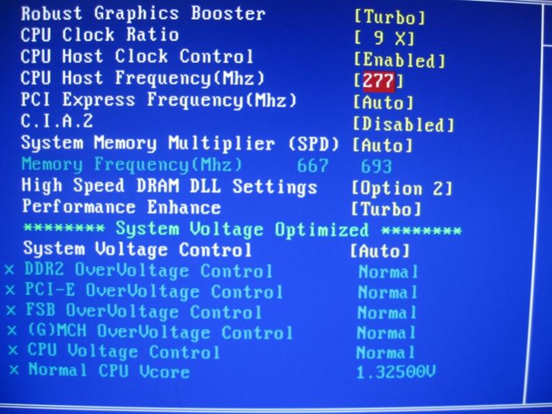

dmtrskrk Δημοσ. 29 Δεκεμβρίου 2008 Μέλος Δημοσ. 29 Δεκεμβρίου 2008 παιδια επηδη ειμαι ασχετος..Σας βαζω μια εικονα να μου πειτε πωσ να ρυθμισω το καθε ενα γιατι δεν βγαζω ακρη...Ειδικα απο εκει που λεει system voltage control και κατω
phanispal Δημοσ. 29 Δεκεμβρίου 2008 Δημοσ. 29 Δεκεμβρίου 2008 Λοιπόν έχουμε και λέμε: PCI Express Frequency (MHz) -> 100 ή 101 Performance Enhance -> Standard (για αρχή και μετά βλέπουμε) System Voltage Control -> Manual DDR2 OverVoltage Control -> +0.5/+1 PCI-E OverVoltage Control -> +0.5 ή άστο όπως είναι FSB OverVoltage Control -> +0.5 (G)MCH OverVoltage Control -> +0.025 CPU Voltage Control -> 1.32500 Τα FSB OverVoltage Control + (G)MCH OverVoltage Control μπορεί να μη χρειάζονται αύξηση προς το παρόν, το αν χρειάζονται θα το καταλάβεις με τη διαδικασία trial and error. Μπαίνεις στα παράθυρα και τσεκάρεις το Vcore στο cpu-z. Τρέχεις orthos ή prime95 και τσεκάρεις θερμοκρασίες.

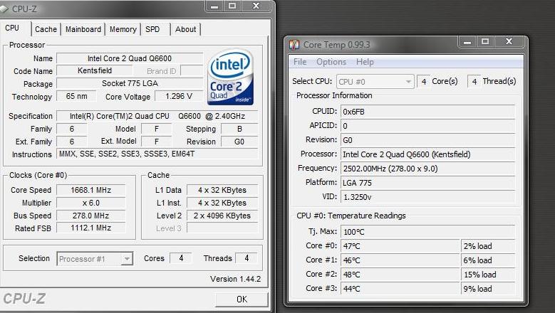

dmtrskrk Δημοσ. 30 Δεκεμβρίου 2008 Μέλος Δημοσ. 30 Δεκεμβρίου 2008 Λοιπόν έχουμε και λέμε: PCI Express Frequency (MHz) -> 100 ή 101 Performance Enhance -> Standard (για αρχή και μετά βλέπουμε) System Voltage Control -> Manual DDR2 OverVoltage Control -> +0.5/+1 PCI-E OverVoltage Control -> +0.5 ή άστο όπως είναι FSB OverVoltage Control -> +0.5 (G)MCH OverVoltage Control -> +0.025 CPU Voltage Control -> 1.32500 Τα FSB OverVoltage Control + (G)MCH OverVoltage Control μπορεί να μη χρειάζονται αύξηση προς το παρόν, το αν χρειάζονται θα το καταλάβεις με τη διαδικασία trial and error. Μπαίνεις στα παράθυρα και τσεκάρεις το Vcore στο cpu-z. Τρέχεις orthos ή prime95 και τσεκάρεις θερμοκρασίες. Tα εκανα ολα ακριβως οπως μου τα εγραψες με PCI Express Frequency στα 100mhz Eτρεξα prime95 για 20 λεπτα πανω κατω και εχω max tempeture 63 celcious Aλλα στο cpuz λεει vcore 1.296??? Μηπως κατι δεν παει καλα;;; Επισης αλλαξα τo fsb απο 277 σε 278 (λεπτομερια)
SwAToNeR Δημοσ. 30 Δεκεμβρίου 2008 Δημοσ. 30 Δεκεμβρίου 2008 20 λεπτά δεν είναι τίποτα. Άστο όλο το βράδυ. Μια χαρά είναι το 1.296. Αν μετά απο 8+ ώρες κολήσει το pc δώστου 1 τσικ ρεύμα πάνω και προσπάθησε πάλι. Με το + στο bios προσθέτει το τσικ που έλεγα πιο πάνω.
