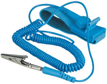

micos000 Δημοσ. 23 Δεκεμβρίου 2008 Δημοσ. 23 Δεκεμβρίου 2008 Δηλ. ανακαίνιση στην γκαρνταρόμπα;Εναλλακτικά, μπορεί να βάλει να κρέμεται απ το παντελόνι ένα πραματάκι σαν κι εκείνα που χαν παλιότερα τ αυτοκίνητα και σερνόταν στον δρόμο, για τον στατικό ηλεκτρισμό οκ, σταματάω. Καλό αυτό. Να το καταχωρήσεις για πατέντα. Δεν το έχει σκεφτεί άλλος. :lol: Εναλλακτικά ένα Αντιστατικό Βραχιόλι. Άντε και καλές γειώσεις.
fe31h Δημοσ. 23 Δεκεμβρίου 2008 Μέλος Δημοσ. 23 Δεκεμβρίου 2008 Δηλαδη αν φοραω αυτο το βραχιολι καθε φορα που θελω να συνδεσω κατι δεν θα εχω προβλημα??? τι να φοραω αυτο τι να το ποιανω με ενα πανι αυτο που συνδεω? εκτος και θελω να ανοιξω το κουτι....(αλλα αν ποιασω πρωτα το κουτι δεν ειναι το ιδιο? μοιραζεται στο κουτι ο στατικος ηλεκτρισμος και δεν υπαρχει πιθανοτητα να καψω κατι... ετσι?) Οσο για την διακοσμηση του σπιτιου μου ο υπολογιστης παταει πανω σε πατωμα(τσιμεντενιο ειναι ...) και εγω δεν φοραω τιποτα μαλλινο... τωρα μπορει να φταινε και οι παντοφλες μου... αλλα και με παπουτσια με χτυπαει... τεσπα... ευχαριστω παντως για τον χρονο σας....:-)
