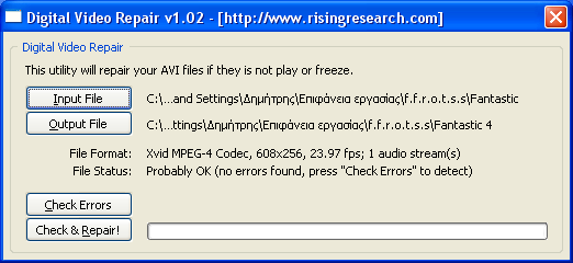

Demetris77 Δημοσ. 23 Μαΐου 2009 Δημοσ. 23 Μαΐου 2009 Σε μενα κολαει σχεδον παντα στη μεση της ταινιας οταν παιζει απ το φλασακι.. Λοιπον.. επανερχομαι στο θεμα "κολλήματος", γιατι μετα απο ελεγχο στο service της εταιριας (με ταινιες avi/srt στο usb flash ) αποδείχθηκε οτι το προβλημα ηταν στο avi και οχι στο μηχανημα.. Επειδη μου κολαγε σε αρκετες ταινιες πιστεψα οτι εφταιγε το dvd player αλλα (ευτυχως ) ετυχε και κατεβασα μερικες προβληματικες ταινιες ποιοτητας TS, R5 κλπ.. Εντωμεταξυ βρηκα κ ενα πολυ χρησιμο προγραματακι (Digital Video Repair) που σκαναρει σε > 1 λεπτο το avi για λαθη, και εχει επιλογη αν το βρει προβληματικο να το επιδιορθώσει. Τωρα πλεον πρωτα τα σκαναρω για τυχον προβληματα και μετα τα περναω στο flashaki .. Ειναι Freeware και μπορειτε να το κατεβασετε απο εδω http://www.risingresearch.com/en/dvr/
