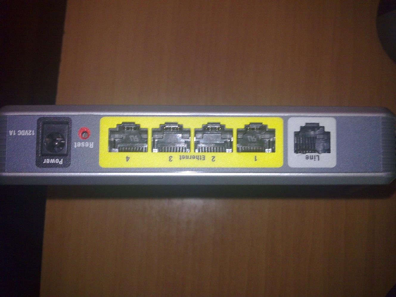

rammstein_olympiakos Δημοσ. 13 Δεκεμβρίου 2008 Δημοσ. 13 Δεκεμβρίου 2008 Θα τρελαθουμε τελείως, ενας κολλητός μου αγόρασε ενα μοντεμ linksys wag200g annex b και δεν μπορουμε να το συνδεσουμε καθως η υποδοχη (εκει που μπαίνει το καλωδιο του τηλεφώνου ) ειναι πιο μεγάλο απο ότι το καλώδιο που έχουμε στο σπίτι μας, είναι δηλαδή στο ίδιο μέγεθος με το καλώδιο της ethernet... τι λάθος γίνεται? απο το κατάστημα μας διαβεβαίωσαν ότι είναι μόντεμ, και για γραμμή pstn. ότι δεν έχει γίνει λάθος... και ότι κάτι δεν ξέρει το παιδί καλά που το αγόρασε... τελικά τι συμβαίνει...?

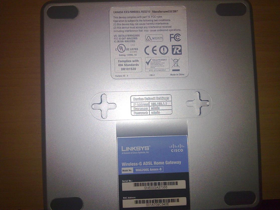

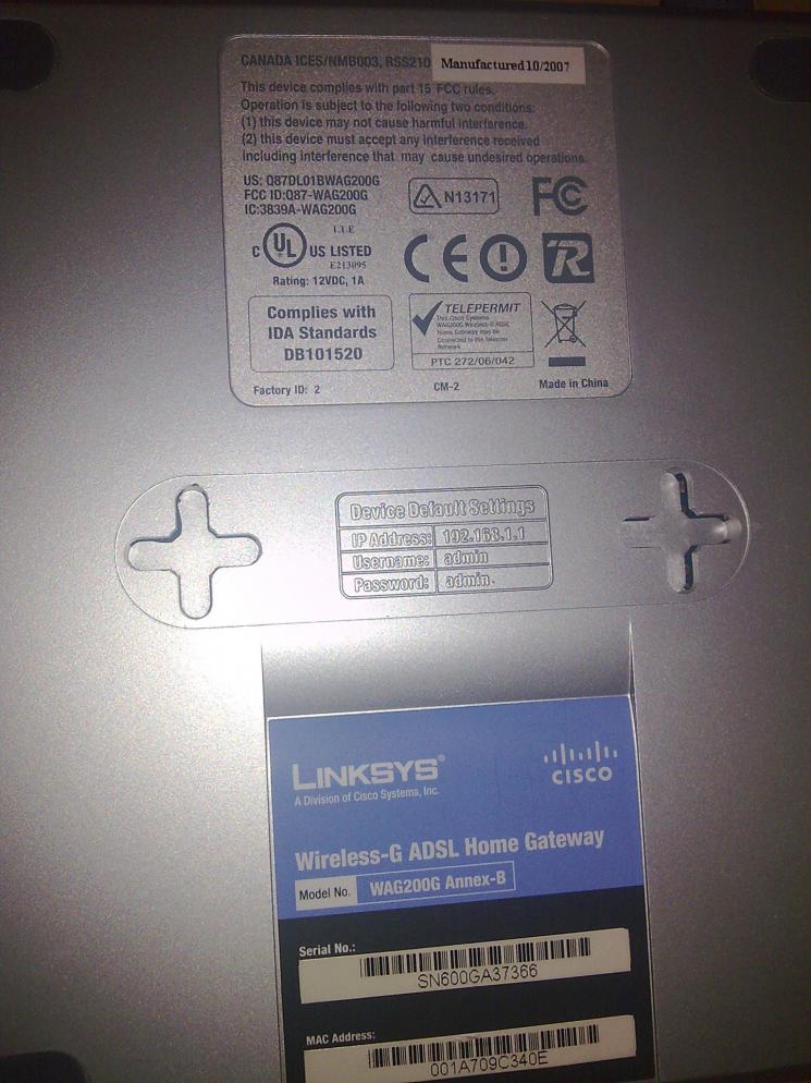

Tenshi Δημοσ. 13 Δεκεμβρίου 2008 Δημοσ. 13 Δεκεμβρίου 2008 Αν είναι όντως έτσι,έγινε λάθος και βάλανε Wag200 Annex A σε κουτί Annex B.Ακόμα πιο πιθανό είναι το συγκεκριμένο router να είναι μεταχειρησμένο και να έγινε κάποια πατάτα κατα την επανασυσκευασία. Υπάρχει καμια φοτό απο το βύσμα και το πίσω μέρος του router (ετικέτα με στοιχεία);

Ather Δημοσ. 13 Δεκεμβρίου 2008 Δημοσ. 13 Δεκεμβρίου 2008 Θα τρελαθουμε τελείως, ενας κολλητός μου αγόρασε ενα μοντεμ linksys wag200g annex b και δεν μπορουμε να το συνδεσουμε καθως η υποδοχη (εκει που μπαίνει το καλωδιο του τηλεφώνου ) ειναι πιο μεγάλο απο ότι το καλώδιο που έχουμε στο σπίτι μας, είναι δηλαδή στο ίδιο μέγεθος με το καλώδιο της ethernet... τι λάθος γίνεται? απο το κατάστημα μας διαβεβαίωσαν ότι είναι μόντεμ, και για γραμμή pstn. ότι δεν έχει γίνει λάθος... και ότι κάτι δεν ξέρει το παιδί καλά που το αγόρασε... τελικά τι συμβαίνει...? Χωρίς να ξέρω αν έγινε κάποιο λάθος στη συσκευασία (θα μπορούσες να κοιτάξεις τα specs από το internet γιατί εγώ βαριέμαι; ), όταν έχεις υποδοχή για ethernet τα 4 καλώδια είναι "κρατημένα" για τηλέφωνο ενώ από αυτά τα 4 χρησιμοποιούνται στην πράξη τα δύο. Οπότε πας σε ένα μαγαζί με υπολογιστές και τους ζητάς να σου φτιάξουν καλώδιο σύνδεσης RJ45 <-> PSTN.
rammstein_olympiakos Δημοσ. 13 Δεκεμβρίου 2008 Μέλος Δημοσ. 13 Δεκεμβρίου 2008 το ε'ιχα δοκιμάσει αυτό αλλά δεν έπιασε... σε ποιά είσοδο πρεπει να το βάλω? στο line κανονικα?

Tenshi Δημοσ. 13 Δεκεμβρίου 2008 Δημοσ. 13 Δεκεμβρίου 2008 Μισό γιατι και γώ μπέδεψα τα μπούτια μου τώρα. Annex-A = PSTN γραμμή Annex-B = ISDN γραμμή (Είμαι τραγικός γιατι έχω και τα 2 και μπερδεύτηκα,τέσπα) Σε τί γραμμή προσπαθείς να το συνδέσεις;Αν είναι όντως ISDN η γραμμή σου,θα χρειαστείς ένα Adsl splitter που έχει 1Rj45 υποδοχή (για το router) και 2 Rj11 υποδοχές (μία για την γραμμή και μιά για το τηλέφωνο).Το είχα πάρει απο το e-shop,πακέτο με το Wag200,αλλά δέν θυμάμαι αν είναι ένα απο τα υπάρχοντα στο site.Ίσως είναι αυτό

damdim Δημοσ. 13 Δεκεμβρίου 2008 Δημοσ. 13 Δεκεμβρίου 2008 Πάντως το rj11 είναι συμβατό με το rj45 και μπορεί άνετα το μικρό βύσμα να συνδεθεί σε μεγάλη υποδοχή. Το ανάποδο δεν γίνεται για λόγους που όλοι καταλαβαίνετε
Tenshi Δημοσ. 13 Δεκεμβρίου 2008 Δημοσ. 13 Δεκεμβρίου 2008 οπότε η μόνη λύση είναι να το πάει πίσω... καθώς η γραμμή του είναι σίγουρα pstn... Ναι,επιστροφή και αν είναι εύκολο (ανάλογα με τα κέφια τους) αλλαγή με το αντίστοιχο Linksys Wag200G-EU,που είναι Annex-A adsl over pstn. Ελπίζω την αγορά να μήν την έκανες απο κανένα μικρό μαγαζί,για συνήθως σου ζαλίζουν τον έρωτα για να κάνουν αλλαγή (άν κάνουν).Βλέπω και την ημερομηνία κατασκευής 10/2007 και μου μπαίνουν και ψύλλοι στα αυτιά.Το δικό μου το πήρα πρίν 6-7 μήνες και λέει 03/2008
poulinos Δημοσ. 15 Δεκεμβρίου 2008 Δημοσ. 15 Δεκεμβρίου 2008 λοιπον για να μην υπαρχει μπερδεμα τα λεμε απο την αρχη pstn = annex a = rj11 κλιπ sto wag200 isdn = annex b= rj45 κλικ sto wag200. επιδη ομως απο τον οτε ερχονται δυο καλωδια δηλαδη ενα ζευγαρι στο isdn wag200 ειτε βαλεις καλωδιο με 8 καλωδιακια και απο την αλλη με 4 ειτε βαλεις καλωδιο τηλεφωνικο στο κεντρο ακριβως ειναι ενα και το ιδιο.οπως και στο splitter.ειτε το splitter για isdn εχει rj45 ειτε εχει rj11 sthn πραξη μονο τα 2 μεσαια χρησιμοποιουνται.αυτο ενημερωτικα για να μην υπαρχει μπερδεμα.το rj11 χωραει στο 45 απλα το κεντραρεις ακριβως για να μην πατησει στραβα.
