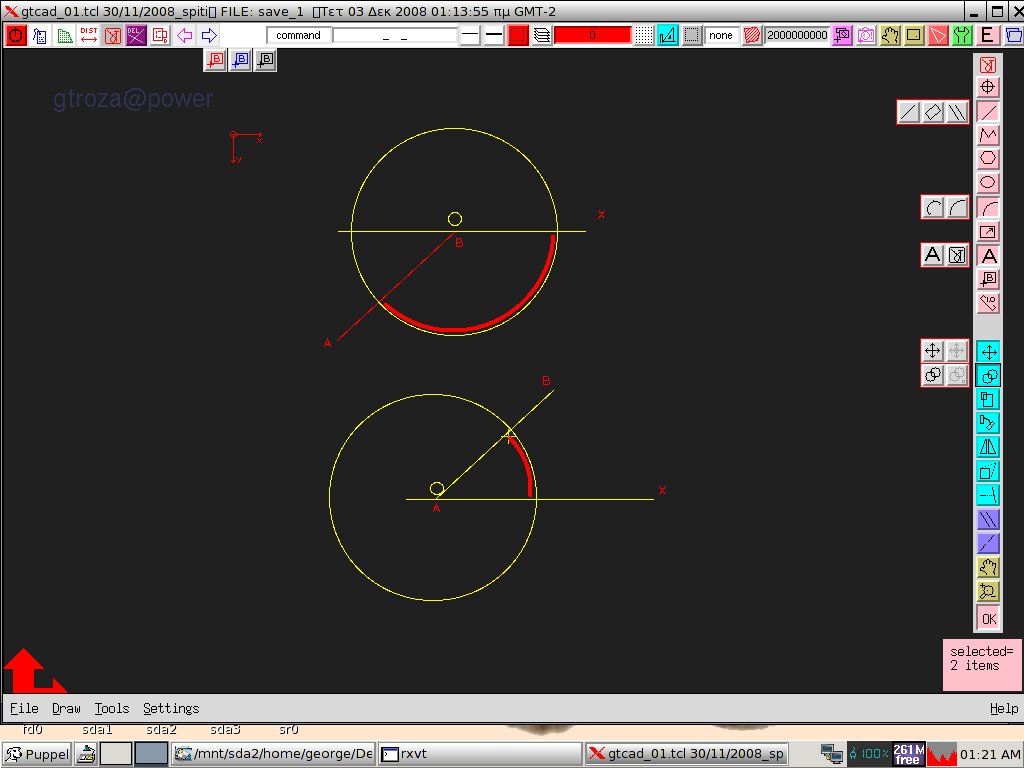

gtroza Δημοσ. 3 Δεκεμβρίου 2008 Δημοσ. 3 Δεκεμβρίου 2008 εγώ μιλούσα για τις κόκκινες γωνίες ! ανάλογα ποιό είναι το χ1 χ2 , ΑΒ ή ΒΑ .
