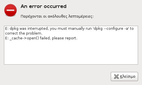

pcfan Δημοσ. 30 Νοεμβρίου 2008 Δημοσ. 30 Νοεμβρίου 2008 Πάω να εγκαταστήσω οποιαδήποτε εγαρμογή στα ubuntu μου και μου βγάζει αυτο το μήνυμα.Τι πρεπει να κανω?

nske Δημοσ. 30 Νοεμβρίου 2008 Δημοσ. 30 Νοεμβρίου 2008 Σφάλμα με synaptic. Μήπως είναι αυτό το μήνυμα; Αν ναι δε λέει τίποτα... :/
pcfan Δημοσ. 30 Νοεμβρίου 2008 Μέλος Δημοσ. 30 Νοεμβρίου 2008 Συγγνώμη δεν το είχα δει. οκ διορθώθηκε τώρα
nske Δημοσ. 30 Νοεμβρίου 2008 Δημοσ. 30 Νοεμβρίου 2008 Αν τρέξεις: >$ sudo dpkg --configure -a όπως λέει;
pcfan Δημοσ. 30 Νοεμβρίου 2008 Μέλος Δημοσ. 30 Νοεμβρίου 2008 Μου λέει ότι θέλει δικαιώματα υπερχρήστη. Πως θα τα αποκτησω αυτά?
gpan Δημοσ. 30 Νοεμβρίου 2008 Δημοσ. 30 Νοεμβρίου 2008 Μου λέει ότι θέλει δικαιώματα υπερχρήστη.Πως θα τα αποκτησω αυτά? Άνοιξε το terminal και γράψε αυτό που σου είπε ο nske >sudo dpkg --configure -a Όταν βάζεις μπροστά sudo σημαίνει ότι γίνεται υπερχρήστης. Μετά γράψε: > sudo apt-get update sudo apt-get upgrade και είσαι ενημερωμένος.
pcfan Δημοσ. 30 Νοεμβρίου 2008 Μέλος Δημοσ. 30 Νοεμβρίου 2008 Άνοιξε το terminal και γράψε αυτό που σου είπε ο nske >sudo dpkg --configure -a Όταν βάζεις μπροστά sudo σημαίνει ότι γίνεται υπερχρήστης. Μετά γράψε: > sudo apt-get update sudo apt-get upgrade και είσαι ενημερωμένος. Το έκανα αυτό που λες αλλά μου λέει να πληκτρολογήσω τον κωδικό μου αλλά δεν τον εμφανίζει και είναι σαν να μην τον γράφω.
nske Δημοσ. 30 Νοεμβρίου 2008 Δημοσ. 30 Νοεμβρίου 2008 Εκ προεπιλογής δεν τον εμφανίζει για λόγους ασφαλείας, όμως αν τον γράψεις σωστά και πατήσεις enter θα τον δεχτεί.
pcfan Δημοσ. 30 Νοεμβρίου 2008 Μέλος Δημοσ. 30 Νοεμβρίου 2008 Τελικά το πρόβλημα φτιάχτηκε. Έτρεξα μέσω τερματικού να κάνει αναβάθμιση το σύστημα και βρήκε ένα κατεστραμμένο αρχείο που μου εκανε όλη την ζημιά , το διόρθωσα και το πρόβλημα λύθηκε. Ευχαριστώ όλους όσους αφιέρωσαν χρόνο για αυτό το topic.
