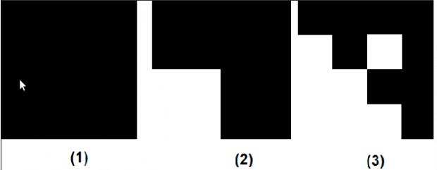

npapak Δημοσ. 28 Νοεμβρίου 2008 Δημοσ. 28 Νοεμβρίου 2008 Θελω να κανω ενα fractal σε C με την βοηθεια αναδρομης, αλλα εχω ενα προβήμα. Ο αλγοριθμος του fractal ειναι ο εξης: 1.Παρε ενα μαυρο τετραγωνο, χωρισε το σε 4 ισα τετραγωνα και και κανε το κατω αριστερα τετραγωνο ασπρο. 2.Επανελαβε τη διαδικασια για ολα τα νεα τετραγωνα μεχρι να φτασεις στο σημειο να μην μπορεις να χωρισεις τα νεα τετραγωνα. (Κανω επισυναψη τα 3 πρωτα βηματα για να γινει πιο κατανοητο) Η ερωτηση μου ειναι 8α πρεπει να αναδρομικα την συναρτηση για καθε τετραγωνο ξεχωριστα? Ευχαριστω. Υ.Γ. : Ολα γινονται σε πινακα ακαιρεων που με καταληλο κωδικα μετατρεπωνται σε ασπρομαυρη εικονα. Ευχαριστω προκαταβολικα.

npapak Δημοσ. 28 Νοεμβρίου 2008 Μέλος Δημοσ. 28 Νοεμβρίου 2008 Βασικα δεν ειναι αυτο που περιμενα. Αυτο που μου εγραψες ειναι το τριγωνο του Sierpinski. Εγω θελω να βγαλω κατι σαν αυτο που κανω επισυναψη. Ο κωδικας που μου εδωσες αλλαζει και τα τετραγωνα που εχουν γινει ηδη ασπρα,πραγμα που εγω δεν θελω...

PCharon Δημοσ. 29 Νοεμβρίου 2008 Δημοσ. 29 Νοεμβρίου 2008 Χα, μ'αρέσουν αυτά βγάζουν ωραία σχεδιάκια. Νομιζω οτι μπορω να αποδειξω οτι το τριγωνο του Sierpinski, με αυτο που ζητας επειτα απο απειρες εφαρμογες επαναληψεων ειναι ακριβως το ιδιο συνολο σημειων. Έπεσες σχεδόν μέσα: σχηματίζεται ακριβώς το "αρνητικό" του τριγώνου του Sierpinski! Επισυνάπτω υλοποιημένο το παραπάνω ως sreensaver που είχα πει, σε δύο εκδόσεις, λευκό και με τεχνητό χρωματισμό. Υπάρχει 1msec καθυστέρηση ανά τετράγωνο που χρωματίζεται για λόγους απόλαυσης. fractal.zip
npapak Δημοσ. 29 Νοεμβρίου 2008 Μέλος Δημοσ. 29 Νοεμβρίου 2008 Δεν ειανι το αντιστροφο του τριγωνου του Sierpinski. ειναι τελειως διαφορετικο το σχημα :S
PCharon Δημοσ. 29 Νοεμβρίου 2008 Δημοσ. 29 Νοεμβρίου 2008 Λάθος κάνεις. Τουλάχιστον η μέθοδος που έδωσες αυτό βγάζει δεν έχω κάνει λάθος (το βλέπεις κιόλας!). Έχω φτιάξει και άλλο που δημιουργεί το τρίγωνο του Sierpinski με τη γνωστή μέθοδο (σημείο - σημείο) και είναι ακριβώς το ίδιο. Δεν πιστεύω να το λες επειδή το τρίγωνο είναι ορθογώνιο αντί για το ισοσκελές που μπορεί να έχεις δει σε σχηματάκια, το ίδιο πράγμα είναι. Υ.Γ. Μήπως εκτελείται πολύ γρήγορα και πρέπει να βάλω πάνω από 1msec καθυστέρηση? Επειδή το εκτελώ σε πολύ παλιό PC και προλαβαίνω να το δω να σχηματίζεται. Υ.Γ.2 Αν έχετε βρει κι άλλες μεθόδους κατασκευής fractal, please δώσ'τε link!
