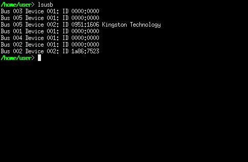

Madlaine Δημοσ. 24 Νοεμβρίου 2008 Δημοσ. 24 Νοεμβρίου 2008 Γεια σας, Εχω ενα eee-pc και τρεχει το Xandros της μανας του (μετα απο καποια ρεστορ). Εχω και ενα USB to Serial adapter το οποιο προσπαθω να συνδεσω στο εεε για να μπορεσω να συνδεσω ενα GPS σειριακο. Προφανος εχω προβλημα Driver γιατι οταν κανω lsusb και dmesg βλεπω αλαγες οταν συνδεω - ξεσυνδεω. Επισεις χριαζομε βοηθια για να εγκαταστησω το gpsd και gpsdrive αλλα αυτο μετα. Καμια ιδεα?
firewalker Δημοσ. 24 Νοεμβρίου 2008 Δημοσ. 24 Νοεμβρίου 2008 Δώσε μας την έξοδο του lsusb με τον αντάπτορα συνδεδεμένο στην usb. Δοκίμασε σαν root την εντολή modprobe ch341.
Madlaine Δημοσ. 24 Νοεμβρίου 2008 Μέλος Δημοσ. 24 Νοεμβρίου 2008 Αυτο περνω απτο lsusb. Οταν κανω sudo modprobe ch341 βγαζει FATAL: MODULE ch341 NOT FOUND
