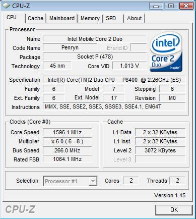

haHa Δημοσ. 23 Νοεμβρίου 2008 Δημοσ. 23 Νοεμβρίου 2008 Και στους 2 σας, δεν επρεπε να λεει την μεγιστη συχνοτητα, αλλα την συχνοτητα που δουλευει εκεινη την στιγμη ο επεξεργαστης.. Αν δηλαδη δεν κανατε κατι το απαιτητικο, τοτε επρεπε να λεει χαμηλοτερη συχνοτητα λογω speedstep..(νομιζω 1.6GHz για την cpu και των 2) Την μεγιστη συχνοτητα απλα την αναφερει στο specification. Το προγραμμα ειναι πολυ προσφατο κ με ελλεψεις. οποτε μαλλον δεν δουλευει σωστα.. Εδω πχ πως περιπου θα επρεπε να φαινεται(ειναι απο αντιστοιχο προγραμμα στα windows):

haHa Δημοσ. 23 Νοεμβρίου 2008 Δημοσ. 23 Νοεμβρίου 2008 Μεσω bootcamp θα δειξει σιγουρα την σωστη συχνοτητα που τρεχει εκεινη την ωρα ο επεξεργαστης.. Εδω το αντιστοιχο προγραμμα: http://www.cpuid.com/cpuz.php Το θεμα ειναι οτι πολυ πιθανον στα windows χωρις την μπαταρια , να δουλευει στη σωστη συχνοτητα, ενω το προβλημα με την χαμηλη συχνοτητα οταν δεν εχει μπαταρια, να το εμφανιζει μονο σε mac os x.
