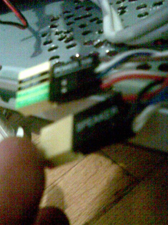

pagratios Δημοσ. 15 Νοεμβρίου 2008 Δημοσ. 15 Νοεμβρίου 2008 Μόλις αγόρασα την μητρική της MSI και δεν μπορώ να ανοίξω τον υπολογιστή!!!!Προς το παρόν χρησιμοποιώ ένα κουμπάκι που έχει πάνω η μητρική!!!Τα έχω συνδέσει όλα και το power led και το hdd led και το speaker και το power switch αλλά δεν λέει να πάρει μπρος!!!Από την άλλη ενώ έχω το τροφοδοτικό ανοιχτό και τα συνδέω ανοίγει αλλά δεν μπορώ από το κουμπί τι να δοκιμάσω???? -----Προστέθηκε 15/11/2008 στις 03 : 16 : 38----- Πρόσεξα πως με ανοιχτό τροφοδοτικό αν βγάλω και βάλω το speaker και το power led που δέχεται 3-pin ανοίγει και αν τα αφήσω ξανακλείνει αλλιώς αν τα βγάλω τρέχει κανονικά
pagratios Δημοσ. 15 Νοεμβρίου 2008 Μέλος Δημοσ. 15 Νοεμβρίου 2008 Έβαλα και μία εικόνα να δείτε σε τι τα τοποθετώ πριν τα βάλω στην μητρική
SpyrosR Δημοσ. 15 Νοεμβρίου 2008 Δημοσ. 15 Νοεμβρίου 2008 Δοκίμασε να βραχυκυκλώσεις τα pins της μητρικής που συνδέεις στο power button μ' ένα δοκιμαστικό κατσαβίδι. Αν ανοίξει έτσι απλά κάτι παίζει με το κουτί σου, και θα πρέπει να ψάξεις τα καλωδιάκια του. (Η φώτο δε βοηθάει καθόλου πάντως. )
pagratios Δημοσ. 15 Νοεμβρίου 2008 Μέλος Δημοσ. 15 Νοεμβρίου 2008 Ήθελα να δείξω τα block που συνδέω τα καλώδια του κουτιού!Και τα block συνδέω στην μητρική!!!Θα το δοκιμάσω και θα απαντήσω!!! -----Προστέθηκε 15/11/2008 στις 05 : 06 : 50----- Ok το δοκίμασα και όντως έχει πρόβλημα το κουμπί και θέλει ηλεκτροσυγκόλληση!!Ευχαριστώ!!
