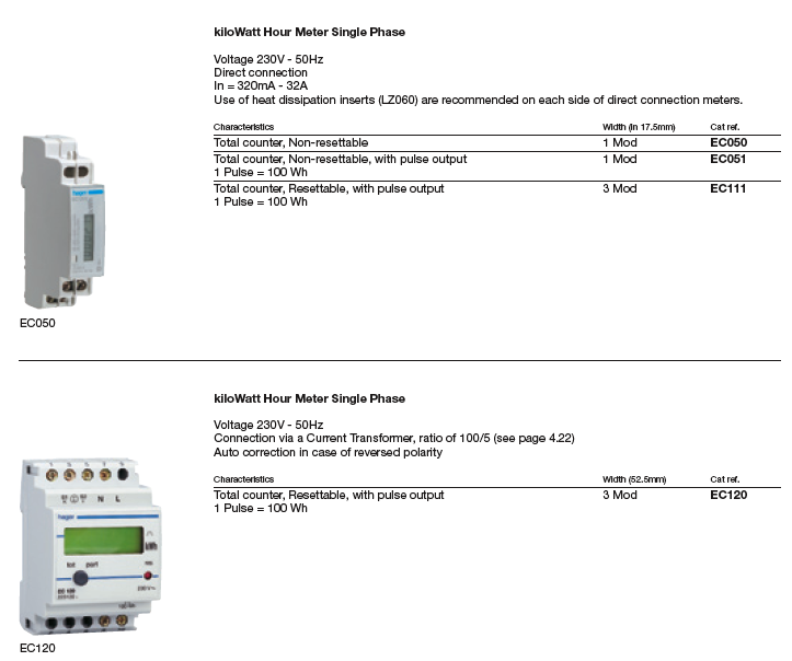

zoranb Δημοσ. 24 Φεβρουαρίου 2010 Μέλος Δημοσ. 24 Φεβρουαρίου 2010 Βρήκα αυτά της Hager, αλλά δεν καταλαβαίνω τις διαφορές τους, μπορεί κανείς να βοηθήσει; Επίσης από άλλες μάρκες, υπάρχει κάτι;
SilverCloak Δημοσ. 31 Μαρτίου 2010 Δημοσ. 31 Μαρτίου 2010 H μόνη διαφορά που εντοπίζω είναι στον τρόπο σύνδεσης, όπου το μεν πάνω συνδέεται κατευθείαν πάνω στο ρεύμα, πράγμα που σημαίνει ότι γίνεται ψητό, αφού όλο το ρεύμα περνάει από μέσα του (για αυτό λέει και για ψύκτρες εκατέρωθεν), ενώ το δεύτερο συνδέεται μέσω μετασχηματιστή ρεύματος που υποεικοσαπλασιάζει το ρεύμα και άρα είναι πιο cool. Βλέποντας βέβαια τις εικόνες μου δίνεται μια εντύπωση ότι κάνει και άλλα κόλπα το κάτω που δεν περιγράφονται. Και αυτό το auto correction in case of reversed polarity δεν το έπιασα. Reverse polarity σε εναλλασσόμενο?

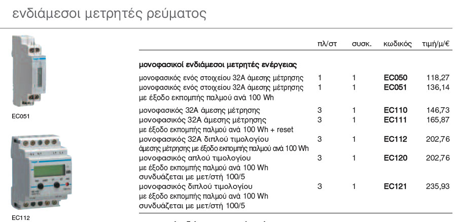

zoranb Δημοσ. 31 Μαρτίου 2010 Μέλος Δημοσ. 31 Μαρτίου 2010 Βλέποντας βέβαια τις εικόνες μου δίνεται μια εντύπωση ότι κάνει και άλλα κόλπα το κάτω που δεν περιγράφονται.Και αυτό το auto correction in case of reversed polarity δεν το έπιασα. Reverse polarity σε εναλλασσόμενο? Bρήκα και από το ελληνικό site περισσότερα και για τα δύο αλλά ανάθεμα κιαν καταλαβαίνω τίποτα!
